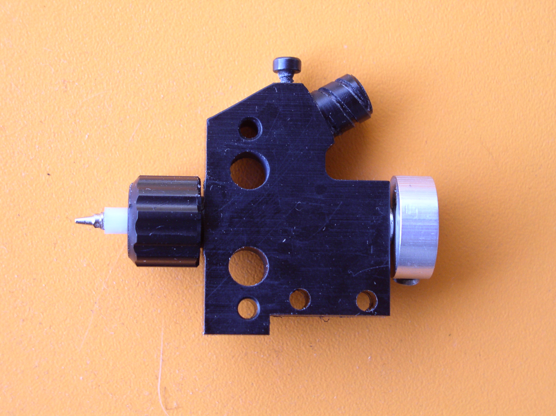

Конструкция диспансера для пасты. Вместо того, чтобы выдавливать непосредственно из шприца под давлением, механическая система привода позволит гораздо точнее контролировать количество экструзии. Идея состоит в том, что паяльная паста находится под давлением в винте Архимеда. Чтобы выдавить пасту. Корпус изготовлен из POM путем фрезерования

Думали, как вымывать оттуда остатки?

Привет, из чего делали шнковую пару, какая точность дозировки?

Kost_irk писал(а): ↑08 дек 2021, 15:23 Думали, как вымывать оттуда остатки?
Хороший вопрос, через день простоя станка паста подсохнет через неделю можно отправлять ее в мусорное ведро.
Диспенсер на станке это утопия . Весь мир наносит пасту с помощью трафарета. Делов на 30 секунд и паста нанесена.
