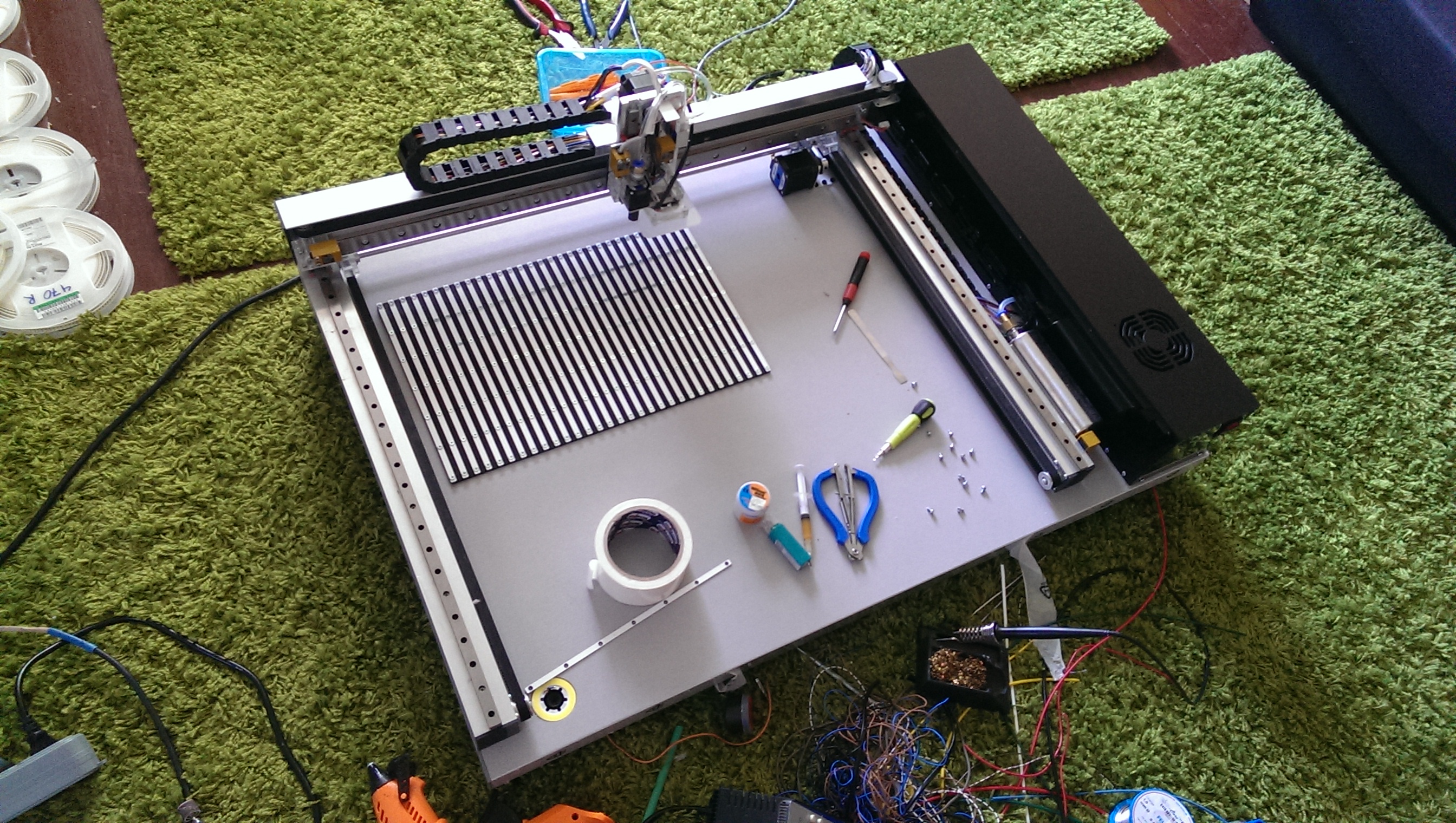

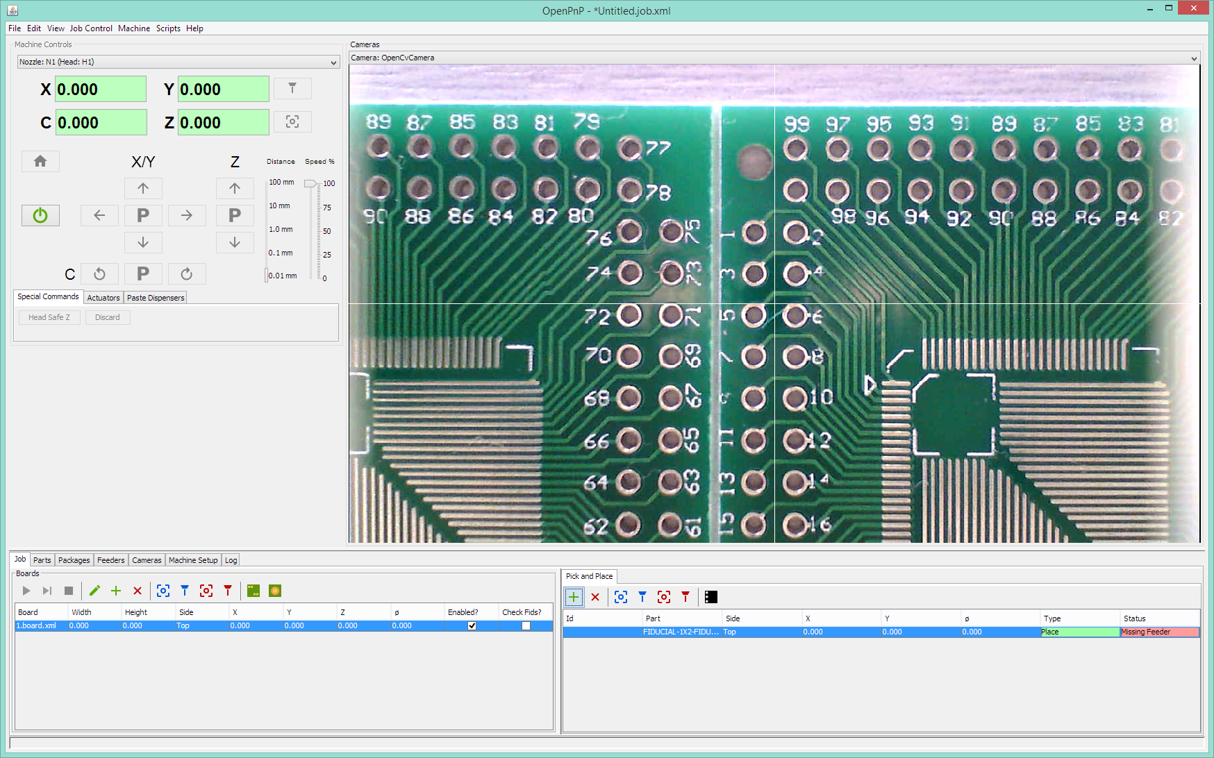

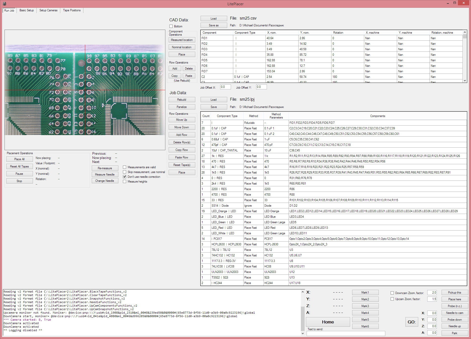

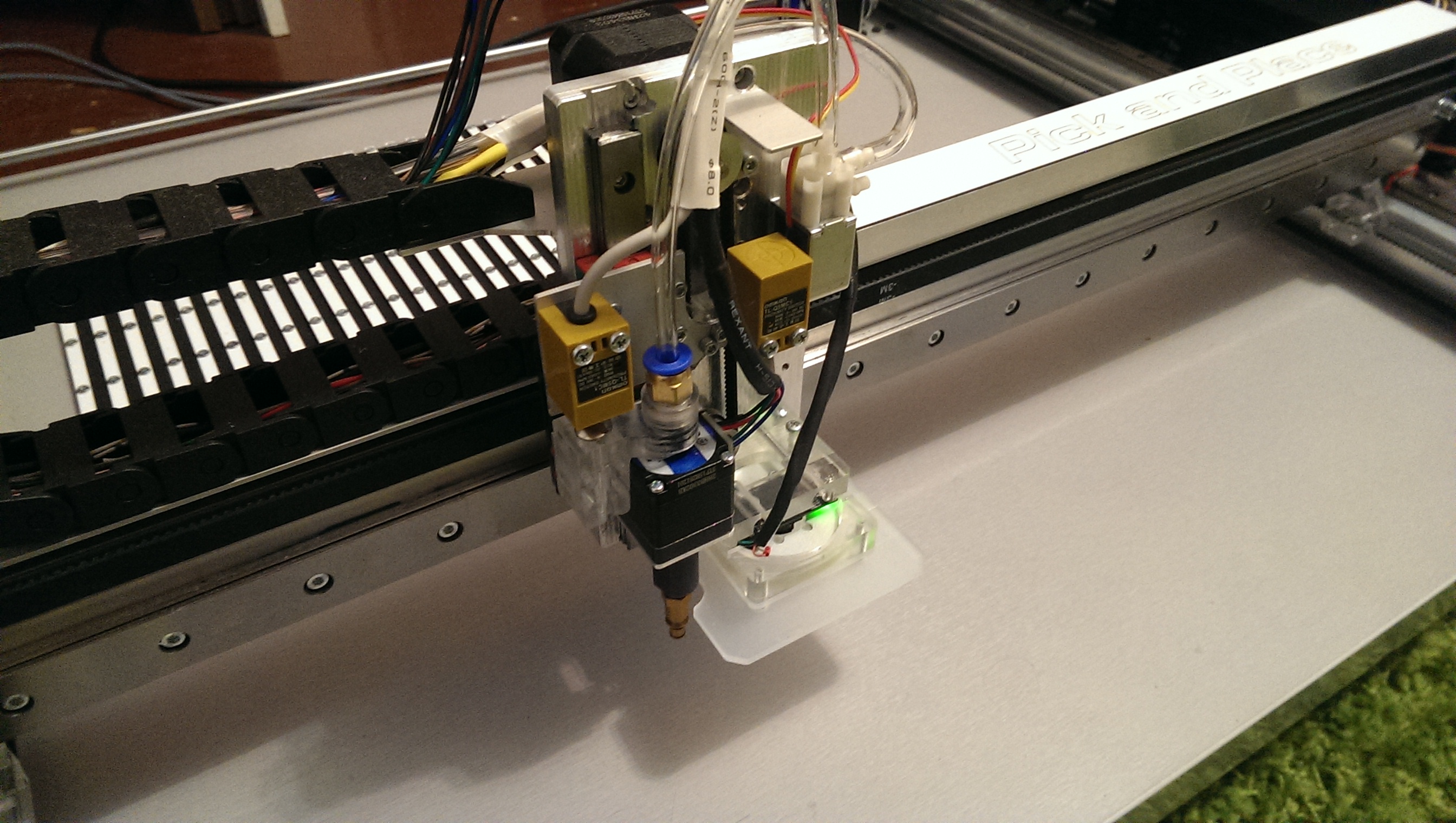

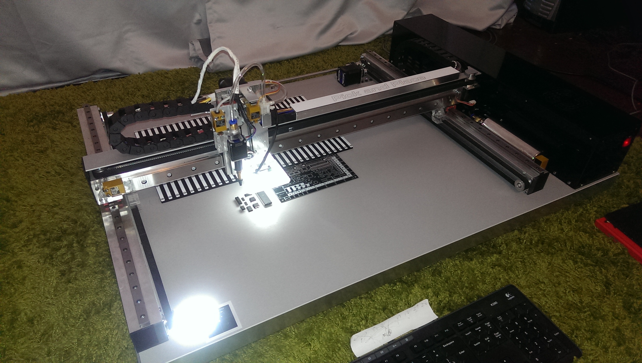

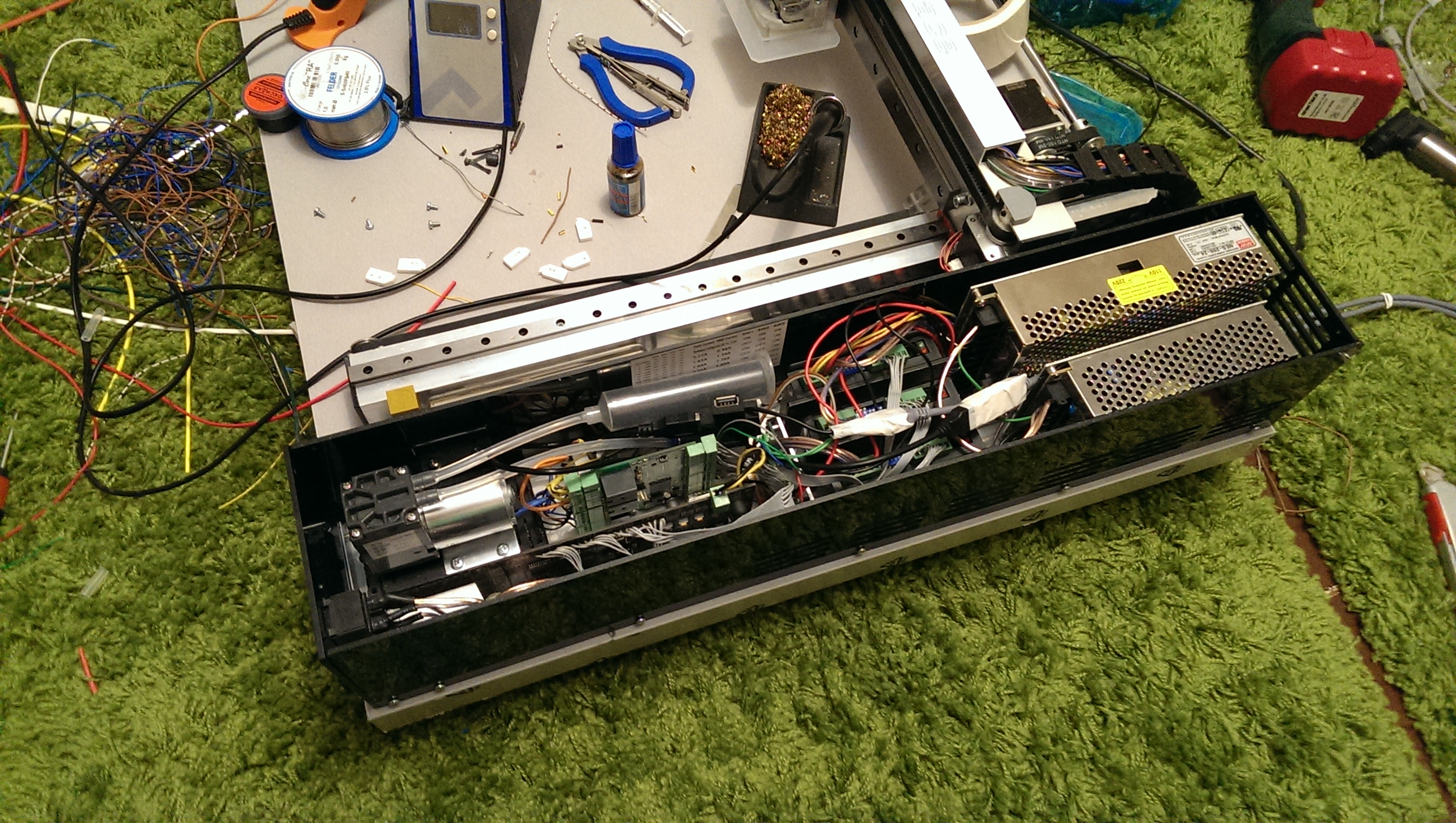

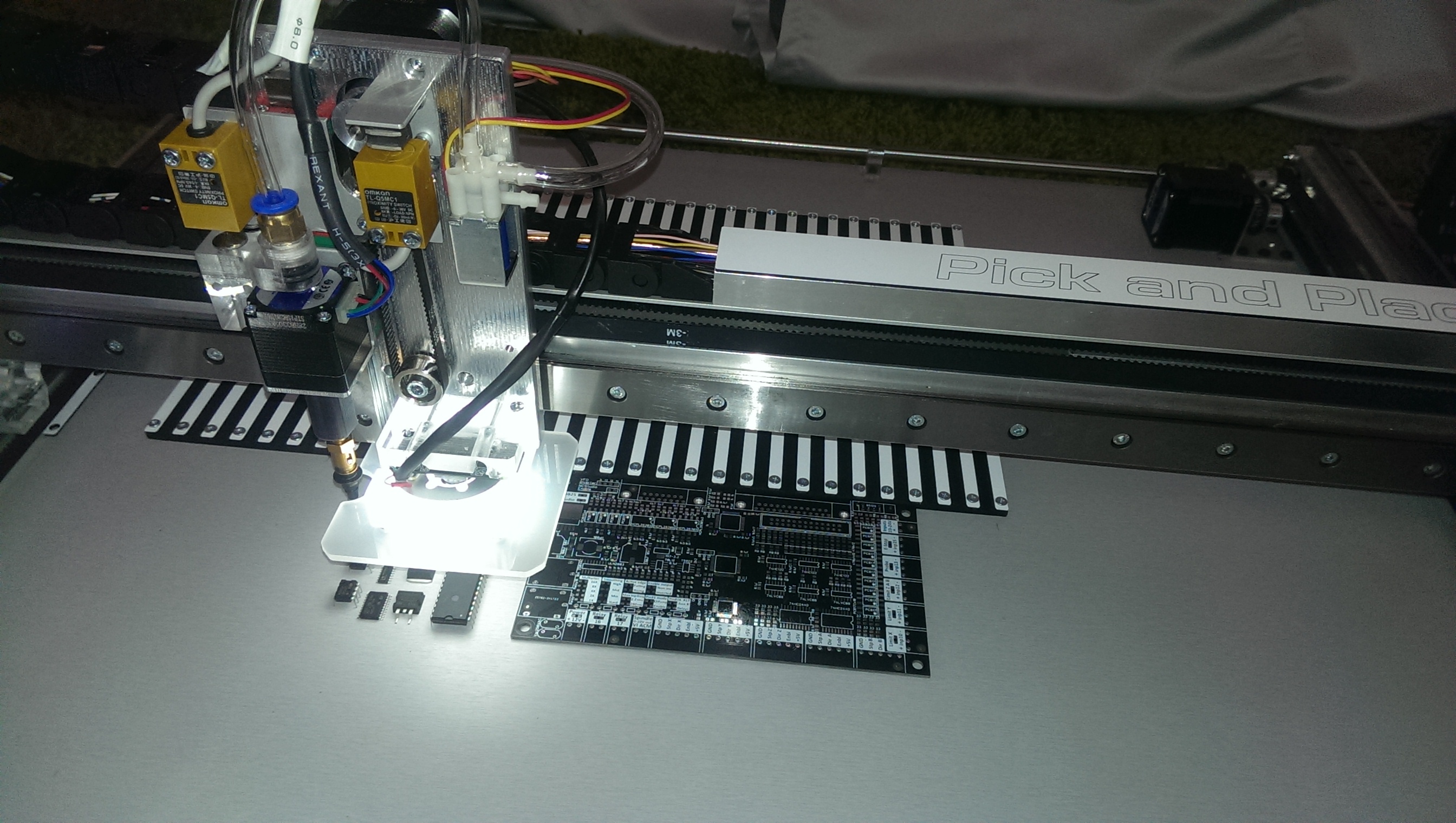

Джейсон (разработчик OpenPNP) спрашивал, как я сделал датчик касания.
Поскольку по английски я пишу с трудом - снял для него видеоролик.
Если кому интересно:
https://youtu.be/huTeojumDGU
Управляю станком мышкой, вручную, при этом в левой руке держу телефон, поэтому движения станка такие странные.

plotik
Сообщения: 421
Репутация: 33
Откуда: Rostov-on-Don

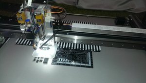

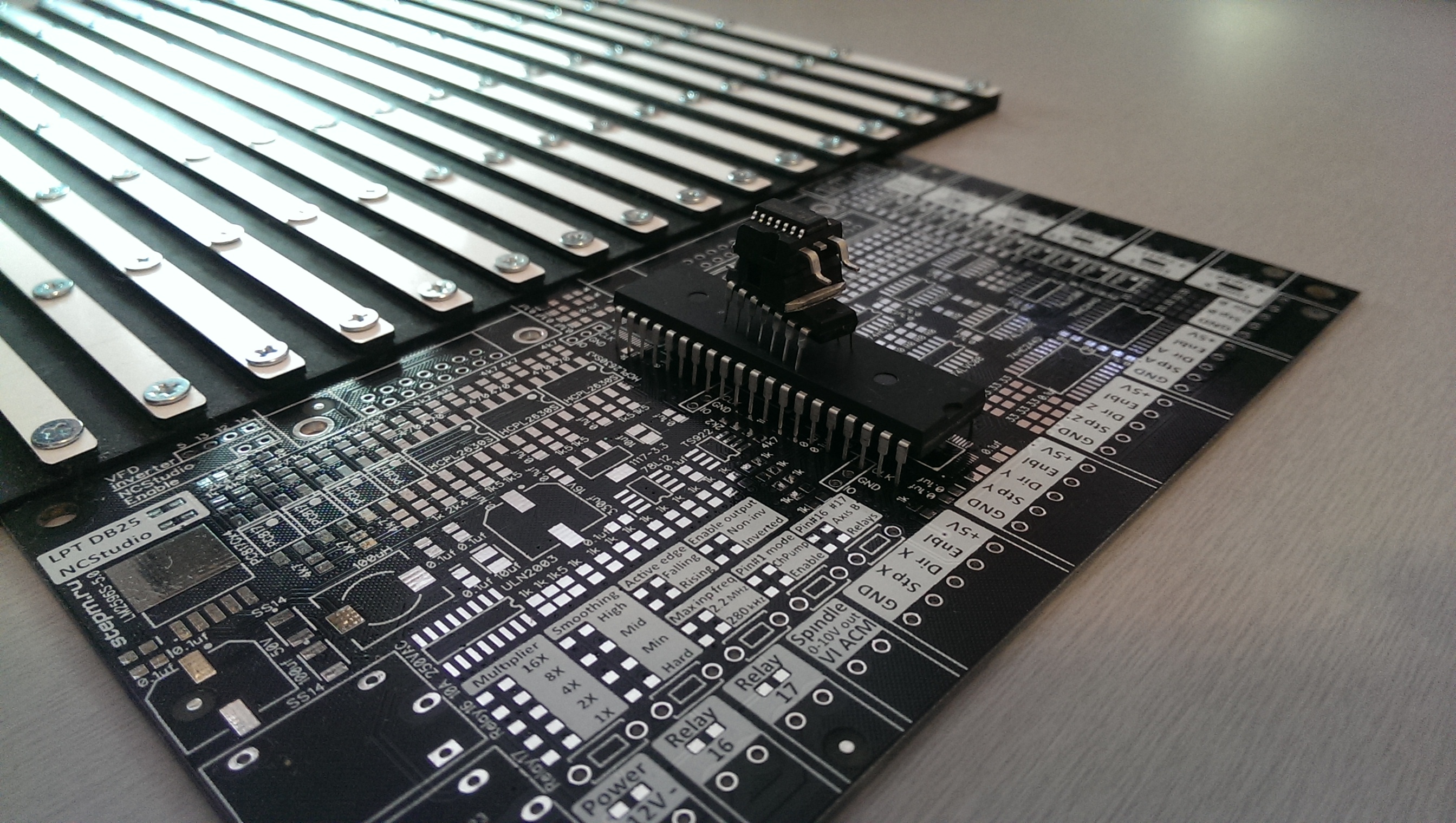

Re: Простенький SMD раскладчик
Сообщение plotik »
А как вывода формуете? :thinking: Как правило у микрух в DIP-е(в стоке) не перпендикулярны плоскости корпуса.
Это походу просто демонстрация :) Дипы обычно раскладчиками не ставят...
plotik писал(а):А как вывода формуете? :thinking: Как правило у микрух в DIP-е(в стоке) не перпендикулярны плоскости корпуса.
Никак.
Я выводные компоненты не пытался устанавливать раскладчиком.
Просто для примера взял для демонстрации датчика касания.
Если бы появилась такая задача - сделал бы формочку, где зажимал бы микросхему.
N1X писал(а):Дипы обычно раскладчиками не ставят...
Ты правда считаешь, что сидит толпа народу и засовывает ножки в дырочки? :)
Есть специальные захваты для DIP - они и выводы формуют и направляют их точно в отверстия.
Аналогичные есть и для ручной установки - надеваешь его на корпус, лежащий прямо в упаковке, при этом выводы устанавливаются под правильным углом, далее вставляешь выводы в отверстия, жмёшь кнопку на ручку и DIP на своём месте.
