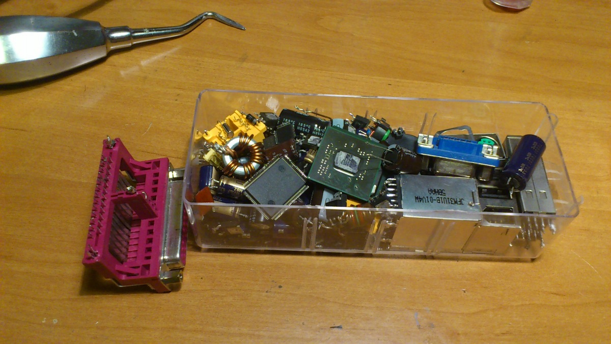

вчера распаял в клочья материнку. итог - кучка деталек
DSC_0916.jpg (2700 просмотров) <a class='original' href='./download/file.php?id=11074&mode=view' target=_blank>Загрузить оригинал (224.21 КБ)</a>
оказывается паять многослойные платы нифига не шутка. паяльник нужен мощный.
пришлось укоротить жало. сделал некое подобие мини отвертки. пока паял, медь внутри заметно выгорела. ну да ничего, новые жала в пути.

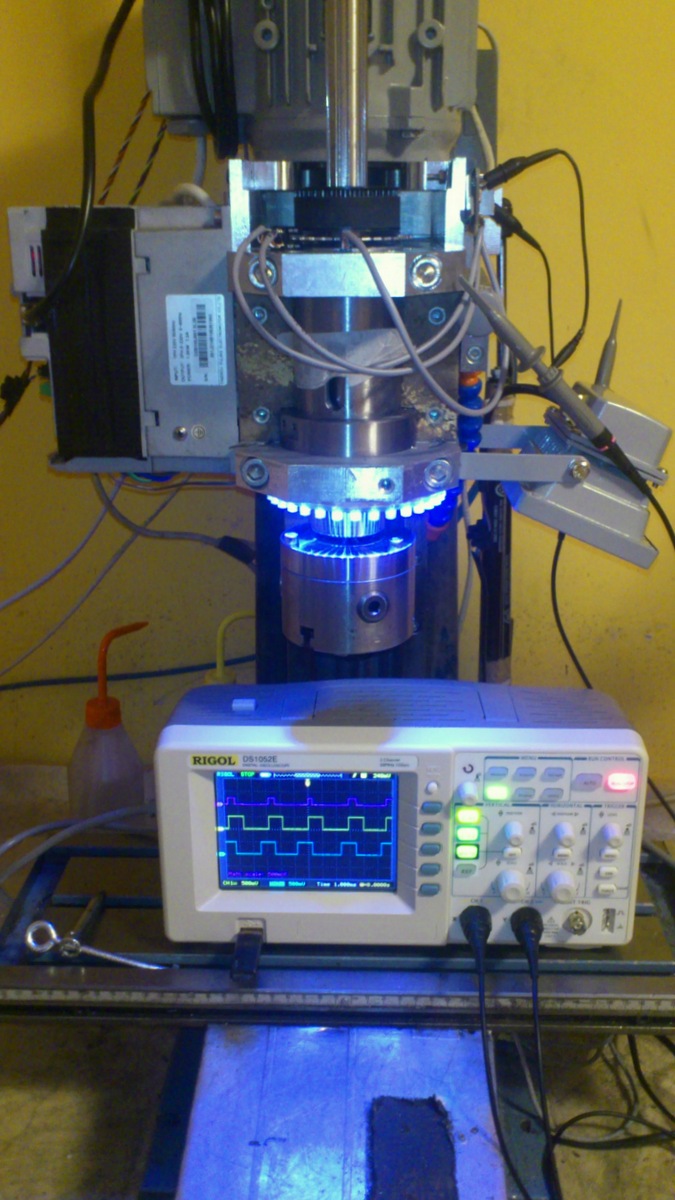

главное вот оно:
DSC_0915.jpg (2700 просмотров) <a class='original' href='./download/file.php?id=11073&mode=view' target=_blank>Загрузить оригинал (205.16 КБ)</a>
мегадевайс!
все интуитивно понятно (я правда до этого пару видео посмотрел на эту тему :) ).

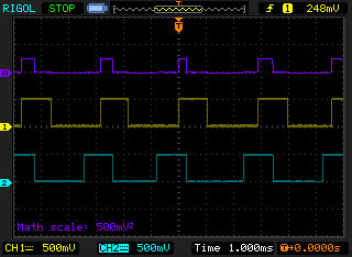

разница сигналов до триггера, сразу после оптотранзистора, и после триггера
NewFile0.jpg (2700 просмотров) <a class='original' href='./download/file.php?id=11075&mode=view' target=_blank>Загрузить оригинал (28.37 КБ)</a>

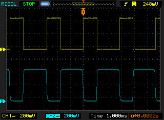

а также сигналы с выхода энкодера
NewFile1.jpg (2700 просмотров) <a class='original' href='./download/file.php?id=11076&mode=view' target=_blank>Загрузить оригинал (28.39 КБ)</a>
фиалетовая линия это AxB
судя по живой картинке, видимо диск энкодера кривоват. длительности ступенек плавают в некоторых пределах.
как-то так, для затравки.
Re: Мой китаес Bernardo KF25 Top (клон BF20)
Станок у тебя уже - как космический корабль из какого-нибудь фантастического фильма :) Подсветка еще добавляет колорита.
А осциллограф под патроном - это вообще авангардизм :thumbup: :crazy:
И не лень тебе было :) Разве что для тренировки.
Там тепло растекается по слоям сплошной металлизации. Ну и бессвинцовые припои, на которые сейчас все переходят, удобства тоже не добавляют, они более тугоплавкие.
Помогает дополнительный подогрев, тем же феном с широкой насадкой, только его закрепить надо как-то, а то рук не хватит.

Теперь с таким мегадевайсом , почти любую траблу можно отследить :good:

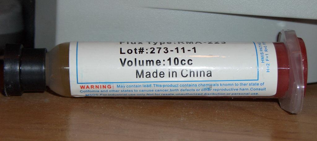

вчера на почте забрал паяльную пасту и флюс.
как-то ссыкотно пользоваться.
на флюсе написано: может быть причиной рака, бесплодия, дебильных детей. не для продажи частным лицам. только для пром. использования.
спасибо вам, дорогие китаезы.

А подсветка почему синяя? Не спорю, для оргстекла с торцевой подсветкой самый выигрышный цвет, но здесь IMHO лучше были белые, может быть, даже тепло-белые.
Алексс
Сообщения: 2099
Репутация: 266
Заслуга: IQ32
Откуда: Прага
Сообщение Алексс »
свет холодный белый (небыло другого), это баланс белого в мобиле кривой.
надо было прожектор включить еще. при работе его включаю - замечательно.
всего 10W а светит оч неплохо.

всякие те сопли и провода в будущем (я очень на это надеюсь) уберутся, инвертер переедет под стол и все будет худенько, как было :)
нужно только придумать как сделать правильное крепление для оптодатчиков, с возможность перемещения хотя-бы одного из них для настроки фаз.
пока все приклеено на суперклей прямо к станку :)
Алексс писал(а):на флюсе написано: может быть причиной рака, бесплодия, дебильных детей. не для продажи частным лицам. только для пром. использования.
Зато экологически чистый, не портит озоновый слой, не выделяет парниковых газов, подходит для LeadFree пайки? :hehehe:
Сфотай флюс, на моем ничего такого не написано. Может, подразумевается.

Сообщение Алексс »
2ce6a5c1-e2bb-42a4-a7c4-4b9c17015ef7[1].jpg (2646 просмотров) <a class='original' href='./download/file.php?id=11116&mode=view' target=_blank>Загрузить оригинал (155.99 КБ)</a>
:hehehe:
Зато он честный китаец!
А не http://monitor.espec.ws/section10/topic182820.html

возможно, только вот там всего пол тюбика пришло :(
надо попробовать, может и правда сказочно паяет :)
