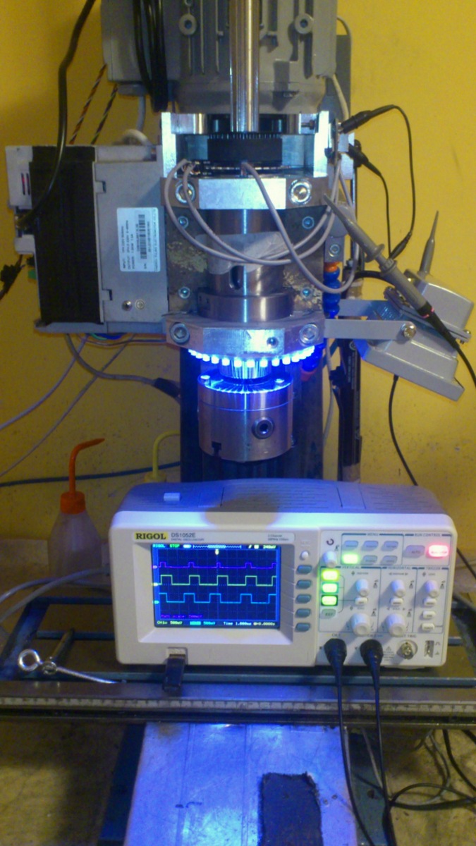

главное вот оно:
DSC_0915.jpg (2592 просмотра) <a class='original' href='./download/file.php?id=11073&sid=4ba132d7faaf5fc873b5bb1861d5d87f&mode=view' target=_blank>Загрузить оригинал (205.16 КБ)</a>
мегадевайс!
все интуитивно понятно (я правда до этого пару видео посмотрел на эту тему :) ).
уже провел кой какие исследования.
разница сигналов до триггера, сразу после оптотранзистора, и после триггера
NewFile0.jpg (2592 просмотра) <a class='original' href='./download/file.php?id=11075&sid=4ba132d7faaf5fc873b5bb1861d5d87f&mode=view' target=_blank>Загрузить оригинал (28.37 КБ)</a>
а также сигналы с выхода энкодера
NewFile1.jpg (2592 просмотра) <a class='original' href='./download/file.php?id=11076&sid=4ba132d7faaf5fc873b5bb1861d5d87f&mode=view' target=_blank>Загрузить оригинал (28.39 КБ)</a>
фиалетовая линия это AxB
судя по живой картинке, видимо диск энкодера кривоват. длительности ступенек плавают в некоторых пределах.
как-то так, для затравки.

Станок у тебя уже - как космический корабль из какого-нибудь фантастического фильма :) Подсветка еще добавляет колорита.
А осциллограф под патроном - это вообще авангардизм :thumbup: :crazy:

Теперь с таким мегадевайсом , почти любую траблу можно отследить :good:

А подсветка почему синяя? Не спорю, для оргстекла с торцевой подсветкой самый выигрышный цвет, но здесь IMHO лучше были белые, может быть, даже тепло-белые.

свет холодный белый (небыло другого), это баланс белого в мобиле кривой.
надо было прожектор включить еще. при работе его включаю - замечательно.
всего 10W а светит оч неплохо.

Понятно, смотрится вообще улетно :) Действительно, как космический корабль :D
P.S. Поздравляю с приобретением классного осцилла (это на какой-то там игрушечный DSO :) ) и паяльной станции :)

всякие те сопли и провода в будущем (я очень на это надеюсь) уберутся, инвертер переедет под стол и все будет худенько, как было :)
нужно только придумать как сделать правильное крепление для оптодатчиков, с возможность перемещения хотя-бы одного из них для настроки фаз.
пока все приклеено на суперклей прямо к станку :)
