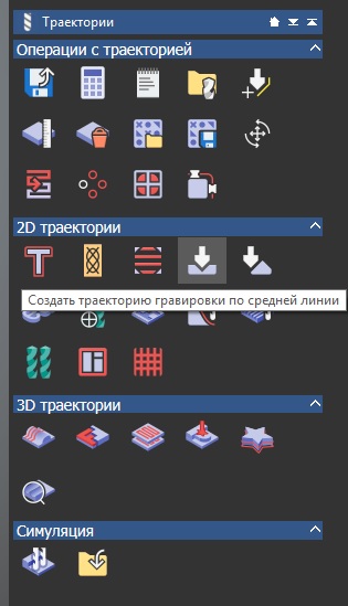

Здравствуйте! есть ли способ в artcam либо иной программе загрузить шрифт (gost type b) и создать траекторию не по контуру буквы а по ее центру, как рукой пишем. спасибо!

gaursa писал(а):Здравствуйте! есть ли способ в artcam либо иной программе загрузить шрифт (gost type b) и создать траекторию не по контуру буквы а по ее центру, как рукой пишем. спасибо!
Я пользовался V-образной гравировкой по центральной линии.
Artcam 001.jpg (915 просмотров) <a class='original' href='./download/file.php?id=163025&sid=304d9e169566f1fc1b322cb0c97c4d6d&mode=view' target=_blank>Загрузить оригинал (47.35 КБ)</a>

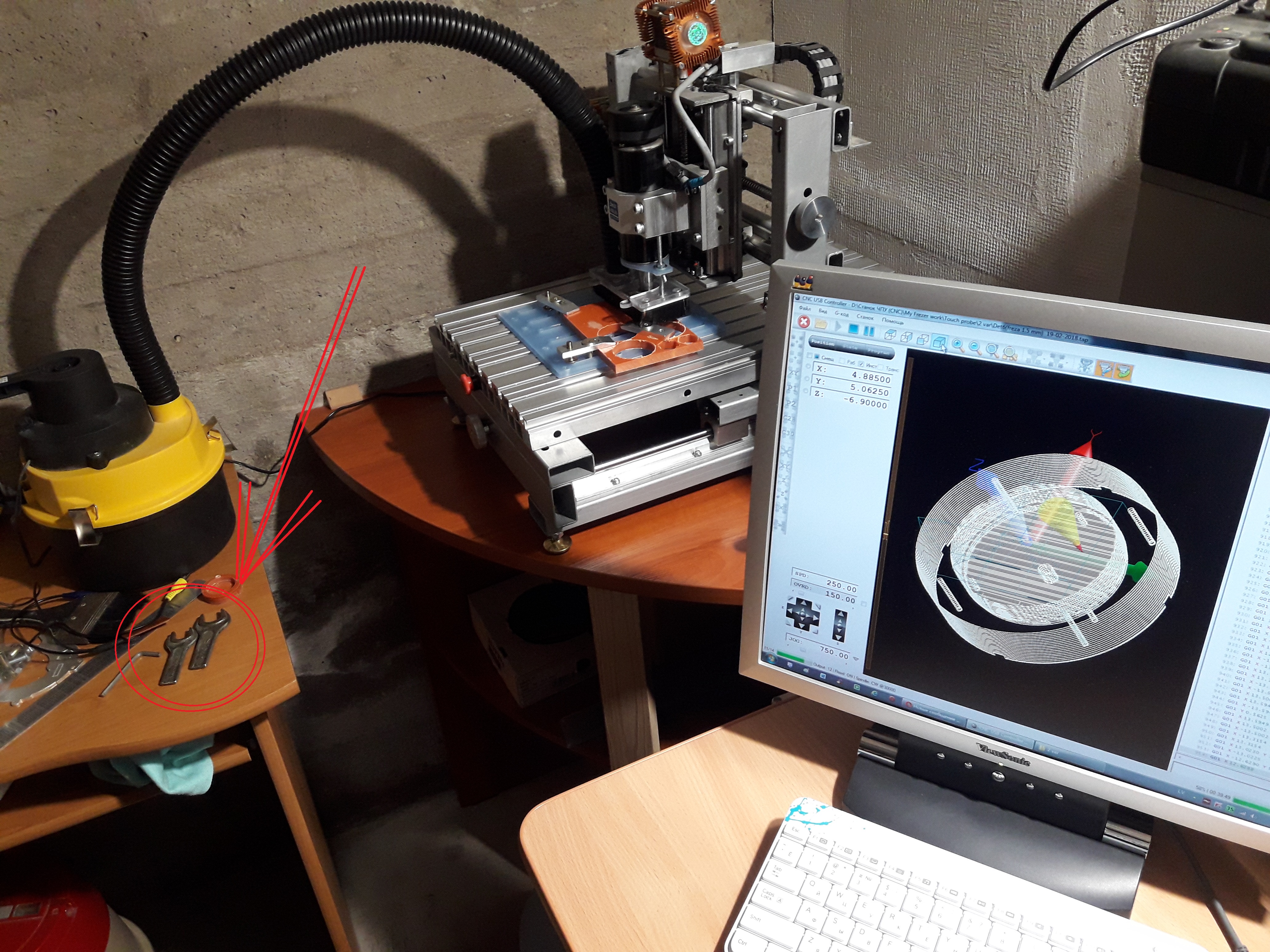

Глупый вопрос, но задам его. Купил два рожковых ключа для ER20 30 и 21. Хочу обрезать болгаркой. Посмотрел, на фото ключи обычно от 160 до 190мм. Кто что думает? Размер имеет значение?

evgenymcp писал(а):Купил два рожковых ключа для ER20 30 и 21. Хочу обрезать болгаркой. Кто что думает?
Уже давно подумал (на столе обвел кружком) :good:
1.jpg (824 просмотра) <a class='original' href='./download/file.php?id=163043&sid=304d9e169566f1fc1b322cb0c97c4d6d&mode=view' target=_blank>Загрузить оригинал (3.56 МБ)</a>

xenon-alien, спасибо большое!
evgenymcp писал(а):Глупый вопрос, но задам его. Купил два рожковых ключа для ER20 30 и 21. Хочу обрезать болгаркой. Посмотрел, на фото ключи обычно от 160 до 190мм. Кто что думает? Размер имеет значение?
обрезаю короткий ключ максимальной длинны а большой уже по нему.
evgenymcp писал(а):Купил два рожковых ключа для ER20 30 и 21. Хочу обрезать болгаркой. Посмотрел, на фото ключи обычно от 160 до 190мм. Кто что думает? Размер имеет значение?
Посмотрите, какой номинальный момент затяжки требуется для ER20 и прикиньте, стоит ли укорачивать ключи.

Сергей Саныч писал(а):Подсказка: 80-100 Нм
Это очень большое усилие. ГБЦ меньшим затягивают. Наверное это не для китайских шпинделей :-)
