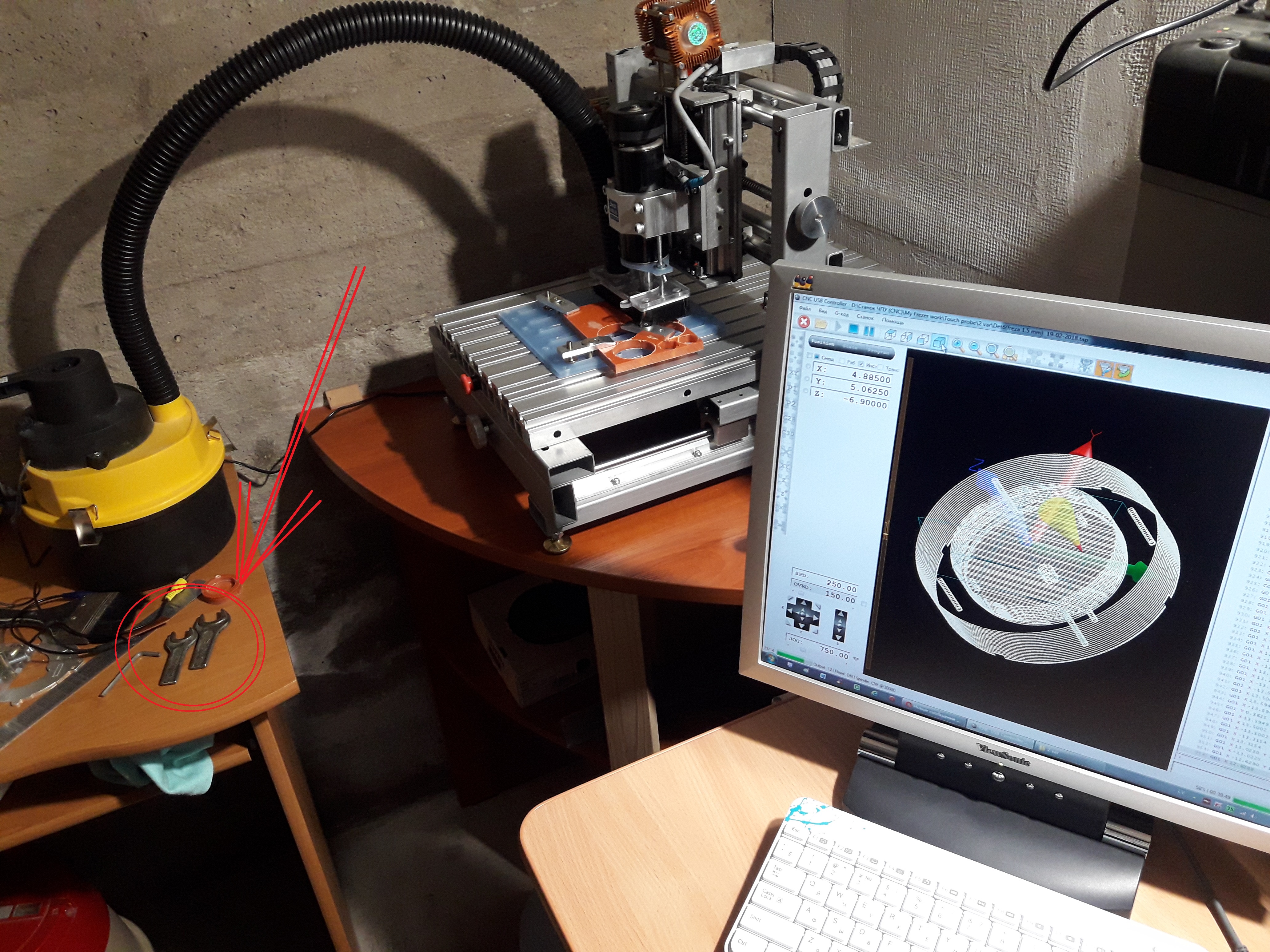

Глупый вопрос, но задам его. Купил два рожковых ключа для ER20 30 и 21. Хочу обрезать болгаркой. Посмотрел, на фото ключи обычно от 160 до 190мм. Кто что думает? Размер имеет значение?

Сообщения: 3776
evgenymcp писал(а):Купил два рожковых ключа для ER20 30 и 21. Хочу обрезать болгаркой. Кто что думает?
Уже давно подумал (на столе обвел кружком) :good:
1.jpg (1349 просмотров) <a class='original' href='./download/file.php?id=163043&mode=view' target=_blank>Загрузить оригинал (3.56 МБ)</a>

Сообщения: 13713
evgenymcp писал(а):Глупый вопрос, но задам его. Купил два рожковых ключа для ER20 30 и 21. Хочу обрезать болгаркой. Посмотрел, на фото ключи обычно от 160 до 190мм. Кто что думает? Размер имеет значение?
обрезаю короткий ключ максимальной длинны а большой уже по нему.
Сообщения: 9116
evgenymcp писал(а):Купил два рожковых ключа для ER20 30 и 21. Хочу обрезать болгаркой. Посмотрел, на фото ключи обычно от 160 до 190мм. Кто что думает? Размер имеет значение?
Посмотрите, какой номинальный момент затяжки требуется для ER20 и прикиньте, стоит ли укорачивать ключи.

Сергей Саныч писал(а):Подсказка: 80-100 Нм
Это очень большое усилие. ГБЦ меньшим затягивают. Наверное это не для китайских шпинделей :-)
