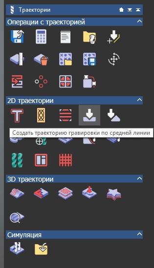

Здравствуйте! есть ли способ в artcam либо иной программе загрузить шрифт (gost type b) и создать траекторию не по контуру буквы а по ее центру, как рукой пишем. спасибо!

gaursa писал(а):Здравствуйте! есть ли способ в artcam либо иной программе загрузить шрифт (gost type b) и создать траекторию не по контуру буквы а по ее центру, как рукой пишем. спасибо!
Я пользовался V-образной гравировкой по центральной линии.
Artcam 001.jpg (1246 просмотров) <a class='original' href='./download/file.php?id=163025&mode=view' target=_blank>Загрузить оригинал (47.35 КБ)</a>

xenon-alien, спасибо большое!
