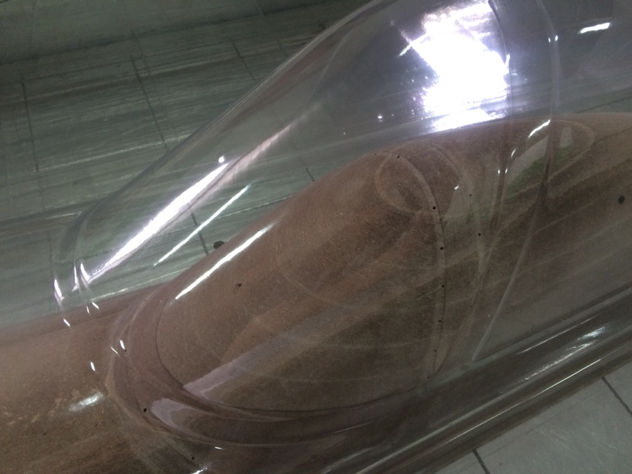

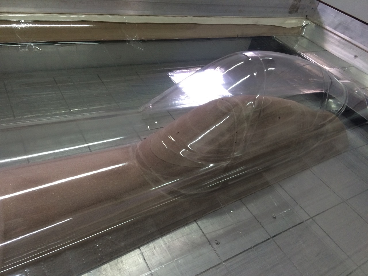

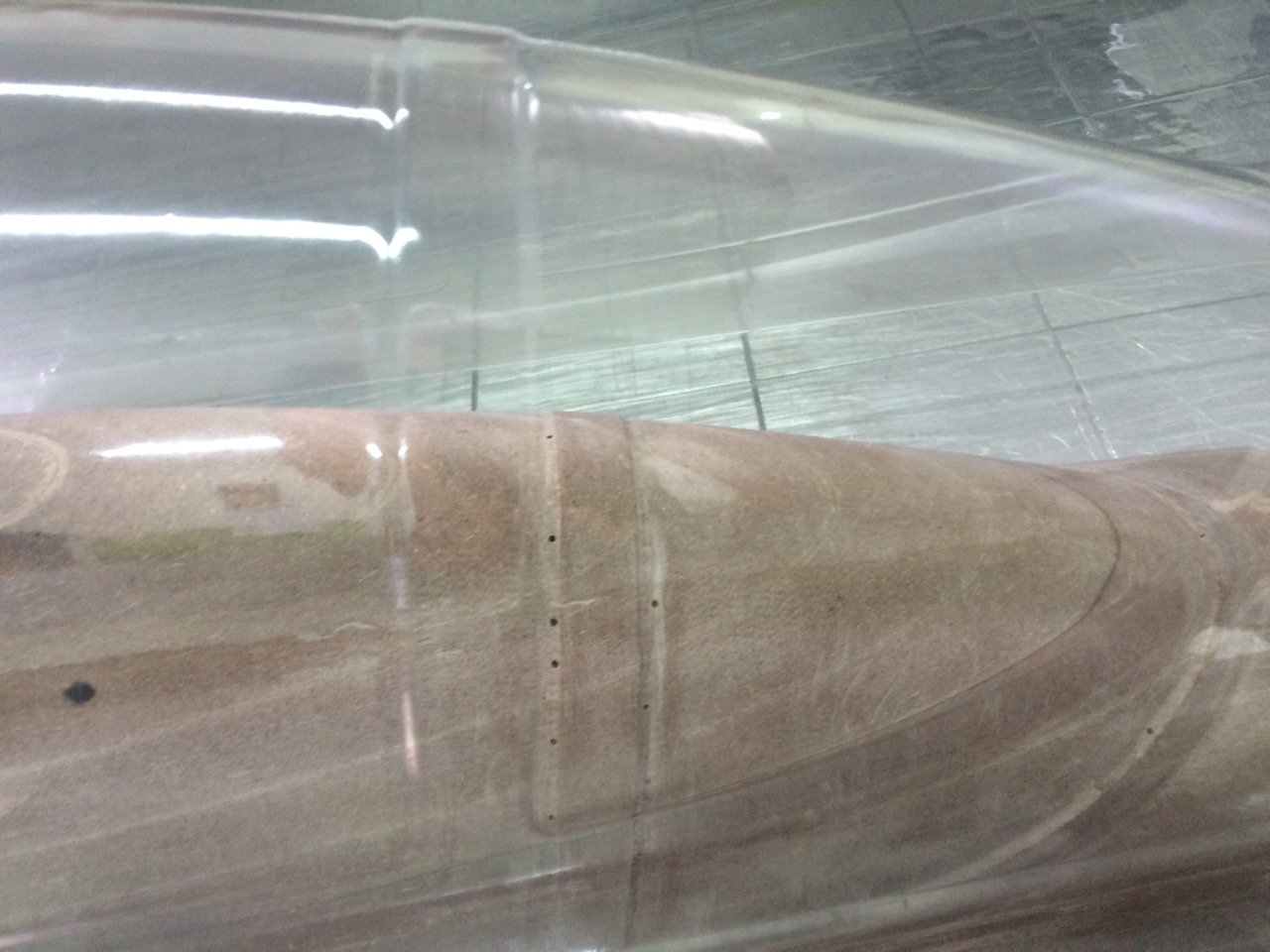

frezeryga писал(а):А если формовать оно будет все с точками поскольку каждая пылинка отпечатается.
Пойдет?
aDtwBM_gSLU.jpg (3327 просмотров) <a class='original' href='./download/file.php?id=141613&mode=view' target=_blank>Загрузить оригинал (223.35 КБ)</a>
_NdlgXEtunk.jpg (3327 просмотров) <a class='original' href='./download/file.php?id=141614&mode=view' target=_blank>Загрузить оригинал (197.94 КБ)</a>
jk_7rKmlMK0.jpg (3327 просмотров) <a class='original' href='./download/file.php?id=141616&mode=view' target=_blank>Загрузить оригинал (201.52 КБ)</a>
Re: Мелкий+ 400х300х150 с автосменой
это какой материал?
Samodelkin 88
Сообщения: 966
Репутация: 727
Откуда: Курган
Сообщение Samodelkin 88 »
ПЭТ-Г
Смотреть над на реальном примере. Пробовать.
почитал , вроде вполне годится для чехла, возьму на заметку :)

Привет . У нас кузова моделек из поликарбоната (никак не пэт) ,ну так вот пока свежий - держит и удары и эластичность на уровне. Через два года :cry: . Для станка нужен другой материал ,чтоб десятилетиями не вспоминать :hehehe:
шпиндель
Сообщения: 1696
Репутация: 901
Откуда: Бологое
Сообщение шпиндель »
Chili писал(а):У нас кузова моделек из поликарбоната
он уф не любит, вот и разваливается...а пэту пофиг уф :eat:
Chili
Сообщения: 1222
Репутация: 1074
Откуда: Таганрог
Сообщение Chili »
:D ?зато удары не выдерживает :hehehe: (может наши умельцы из другого пэта делали кузова,не из " бутылочного")
Какие тут удары :) , самое большое засыпит опилками
шпиндель писал(а):он уф не любит
Поликарбонат бывает и с защитным слоем от УФ.
