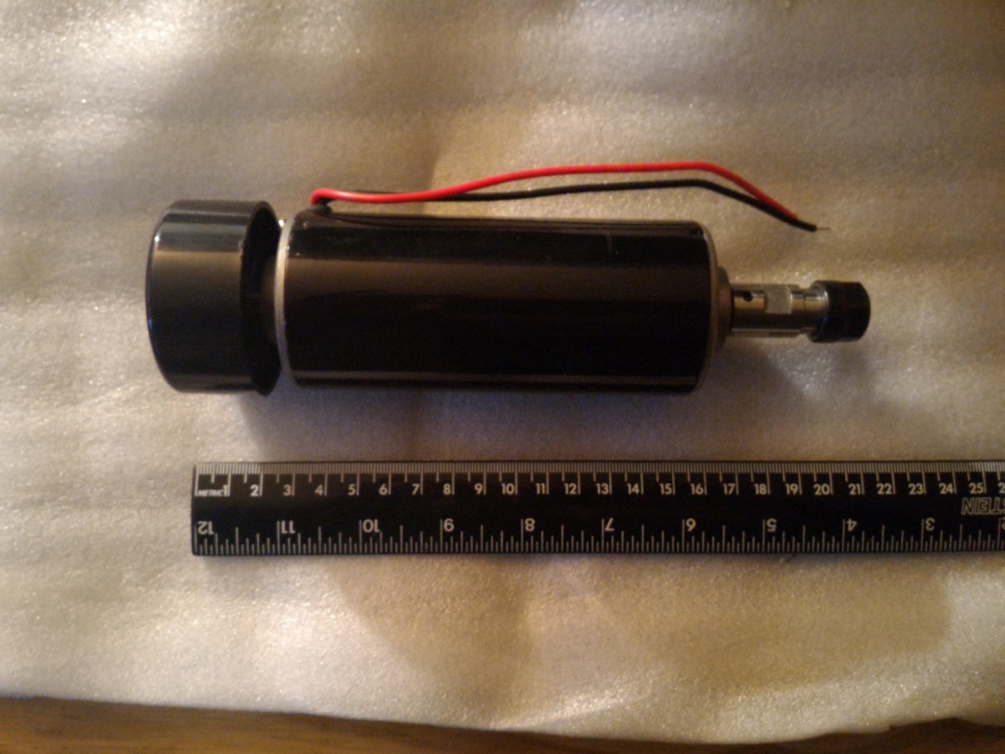

Mkishimoto писал(а):А теперь попрошу поподробнее объяснить причины отказа от набора
I_am_the_Lexx писал(а):Присоединяюсь к вопросу)
Сильно велик он для этого станка и тяжёл (930гр без крепления)
Может так будет нагляднее:
P_20171029_163520 (Large).jpg (3203 просмотра) <a class='original' href='./download/file.php?id=123327&mode=view' target=_blank>Загрузить оригинал (280.23 КБ)</a>

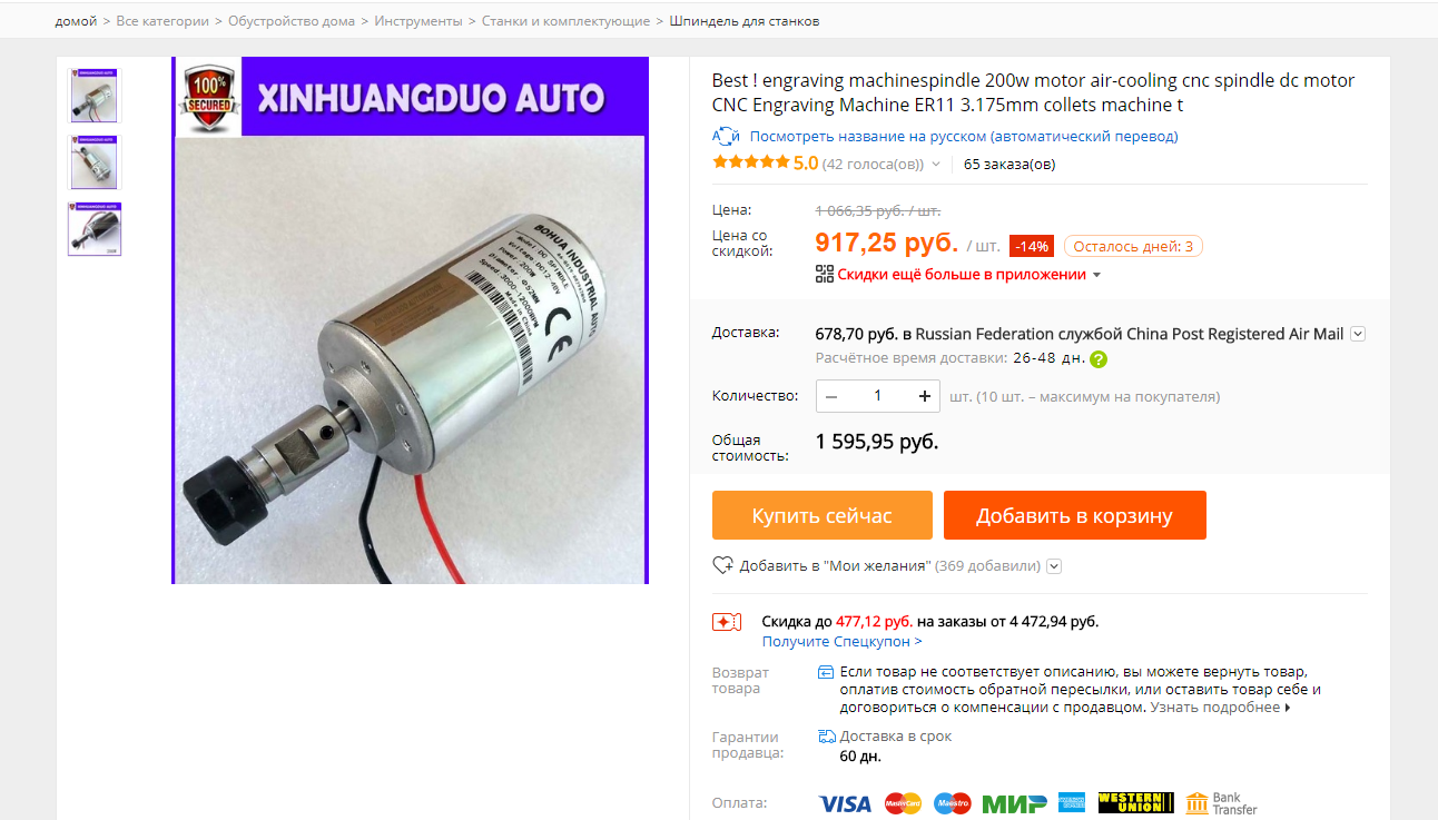

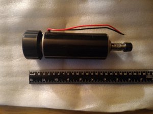

А вот такой шпиндель подойдет?
https://ru.aliexpress.com/item/Best-eng ... b7ac&tpp=1
Я только не понял - он бесколлекторный или нет, в описании вроде написано что бесколлекторный, если да - придется ещё драйвер брать...
Сообщения: 2098
Бесколлекторные имеют минимум 3 провода, а здесь 2 - так что он с щетками, обычный 200Вт двигатель.

nevkon писал(а):Бесколлекторные имеют минимум 3 провода, а здесь 2 - так что он с щетками, обычный 200Вт двигатель.
Компутерные кулеры тоже бесколлекторные :) Но там драйвер встроен в двигатель. Может и здесь та же ситуация, в чем я очень сильно сомневаюсь

Сообщение kip96 »
Не увидел я в описании что он бесколлекторный, но в отзывах пишут, что работает тихо. Вообще, в чём плюс бесколлекторных, применительно к 2418? Если только шум, то 2-3 цены платить! я лучше потерплю.

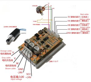

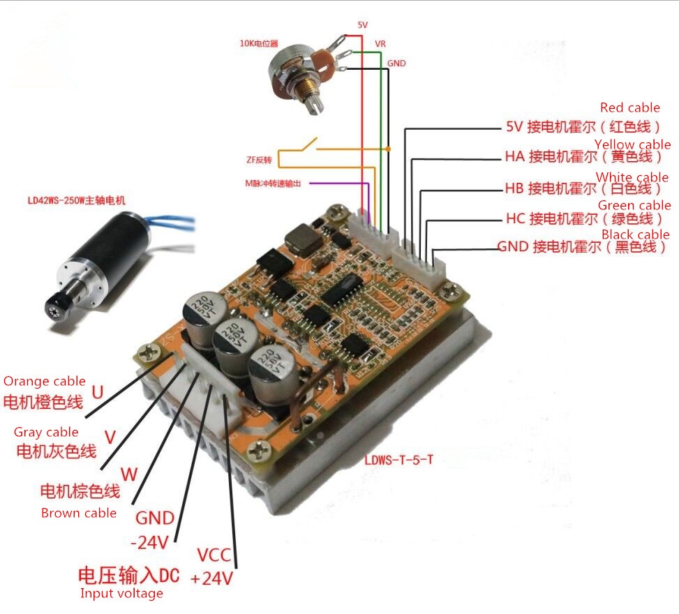

nevkon писал(а):бесколлекторные имеют минимум 3 провода, а здесь 2 - так что он с щетками, обычный 200Вт двигатель.
Здесь не 2 провода а 2 жгута проводов - в одном 3 (3 фазы) и во втором 5 (плюс-минус 5в и 3 Холла), если сомневаетесь, то лично для Вас сделаю фото
LD42WS-250w wire.jpg (3037 просмотров) <a class='original' href='./download/file.php?id=123482&mode=view' target=_blank>Загрузить оригинал (159.18 КБ)</a>

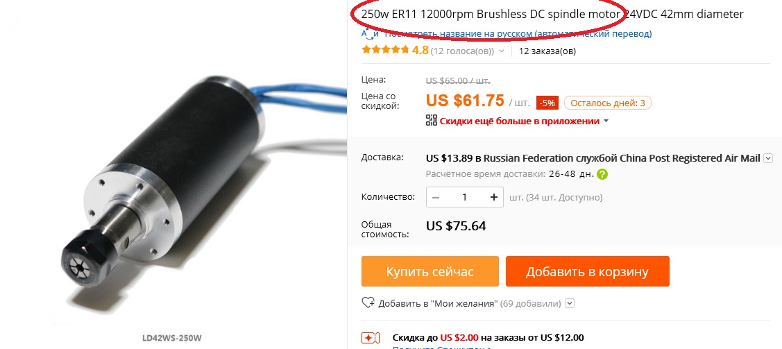

Сообщение Gas »

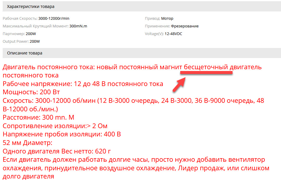

kip96 писал(а):Не увидел я в описании что он бесколлекторный
Вот так видно?
bl.jpg (3059 просмотров) <a class='original' href='./download/file.php?id=123476&mode=view' target=_blank>Загрузить оригинал (107.25 КБ)</a>

ЛУЧник писал(а):А вот такой шпиндель подойдет?
Это обычный двигатель со щётками типа того, что стоит на станке изначально только диаметром 52мм и в 2 раза тяжелее, так что придётся переделывать крепление
Вот так видно?
Нет, не видно.
FireShot Capture 3 - Best ! engraving machinespindle 200w m_ - https___ru.aliexpress.com_item_Best.png (3020 просмотров) <a class='original' href='./download/file.php?id=123509&mode=view' target=_blank>Загрузить оригинал (439.92 КБ)</a>

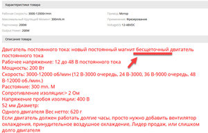

Сообщение ЛУЧник »
kip96 писал(а):Не увидел я в описании что он бесколлекторный,
Вот тут написано "безщёточный" то бишь бесколлекторный:
dvigatel.jpg (3000 просмотров) <a class='original' href='./download/file.php?id=123511&mode=view' target=_blank>Загрузить оригинал (216.96 КБ)</a>

kip96 писал(а):Нет, не видно.
ЛУЧник писал(а):Вот тут написано "безщёточный" то бишь бесколлекторный:
Я писал про другой шпиндель, а по поводу этого я отправил вопрос продавцу, но частенько продавец не имеет понятия о том, чем торгует и, кажется, это тот самый случай

ЛУЧник писал(а):Да и не так уж дорого именно этот движок стоит, хотя если прибавить драйвер
В том то и дело, что без драйвера, нет в нём смысла.
Хотя, чем чё... китаец не шутит! :D
В коментах пишут, что работает тихо, может и правда, внутри драйвер.
Но вот эта надпись в описании
Скорость: 3000-12000 об/мин (12 В-3000 очередь, 24 В-3000, 36 В-9000 очередь, 48 В-12000 об./мин.)
наводит на мысль, что всё таки он коллекторный :problem:
