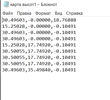

Кто нибудь пробовал на этом контролере построить карту высот с помощью G-Code_Ripper? У меня сканирование происходит но координаты не записываются правильно.

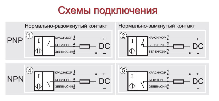

индуктивный датчик какой нужен npn или pnp, no или nz ?
или можно любой?
если я правильно понял схему то npn no
или можно любой?
- Provodnik
- Опытный
- Сообщения: 142
- Зарегистрирован: 11 мар 2018, 17:40
- Репутация: 13
- Настоящее имя: Андрей
- Контактная информация:
Re: USB Motion Card STB4100
Здесь где то схема была. Я ставил NPN NO OMRON E2B-M18KS08
В принципе любой можно, но через извращение

Похоже на правду!andrein писал(а):если я правильно понял схему то npn no
https://vk.com/rom327
- xenon-alien
- Почётный участник
- Сообщения: 3839
- Зарегистрирован: 01 янв 2013, 13:13
- Репутация: 925
- Настоящее имя: Daniel
- Откуда: Закарпатская обл. Украина
А в индукционных датчиках подтяжки нету?Rom327 писал(а):Похоже на правду!andrein писал(а):если я правильно понял схему то npn no
По этому нужна внешняя подтяжка?
- Rom327
- Почётный участник
- Сообщения: 2760
- Зарегистрирован: 03 апр 2015, 13:23
- Репутация: 437
- Настоящее имя: Роман
- Откуда: Подольск
Как правило датчики с открытым коллектором.xenon-alien писал(а):А в индукционных датчиках подтяжки нету?
Подай питание на плату и замерь напряжения на входах, относительно Gnd. Если напряжение есть, значит подтягивающий резистор уже установлен в плату. Скорее всего на плате имеется цепь:+ питания, резистор, светодиод оптрона, контакт входа. Когда контакт входа замыкается на Gnd, зажигается светодиод оптрона, засвечивает фототранзистор, сигнал с которого уже идет в процессор. Но могу и ошибаться...

Никакую подтяжку не ставил.
Все на плате есть
Контакты подключил и работает
Все на плате есть

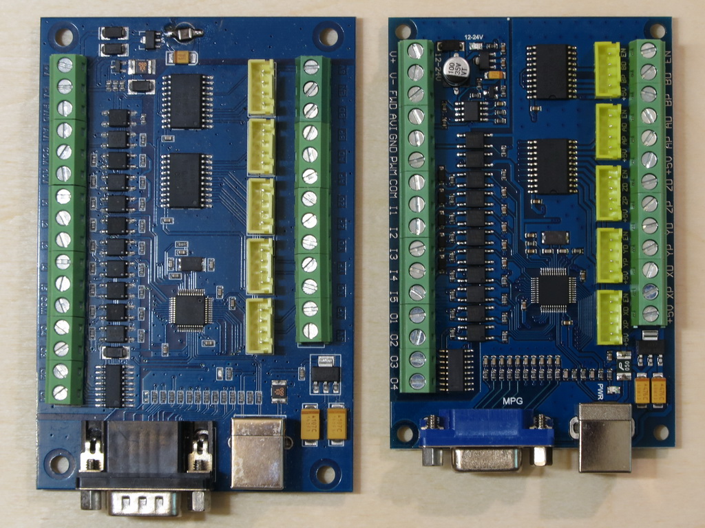

Привет! У меня точно такой же контроллер и драйвера, но у меня не получается запустить все три двигателя. Помоги пожалуйста, если сможешь. Проблема такая, все подключил, но когда нажимаю на клавиши перемещения по каждой оси, то 2 оси работают - крутится два мотора, а один нет. Тогда я начал переключать джамперы на драйверах, после чего то вовсе только одна ось вращается а др нет. Таким методом тыка я выяснил, что все три оси и мотора рабочие и могут крутиться, но не вместе. В чем может быть проблема.sancho76 писал(а):приехал мой комплект, соединил все для теста - вроде все работает. Но беспокоит меня температура драйверов, на холостом ходу поднимается 60 градусов за 15 минут. A если запустить тестовый croass.tap- g-code на mach3, за три минуты поднимается до 80 градусов и продолжает подниматься. Ето нормално?slooter писал(а):Дык, помогу чем смогу
Спасибо!

Rom327 писал(а):Попробуй этот плагин поставить. Этот самый свежий, который у меня есть.vik_vo писал(а):Всем здрасть!
Перечитал всю тему так и не нашел решения (( Подключил пульт к контролеру, энкодер работает, скорость переключается а выбор оси не работает, только кнопкой в программе или горячими клавишами. ПАМАГИТЕЕЕЕЕ ))
Здравствуйте! У меня контроллер USB Motion Card STB4100 и драйвера TB6600, но у меня не получается запустить все три двигателя. Помоги пожалуйста, если сможешь. Проблема такая, все подключил, но когда нажимаю на клавиши перемещения по каждой оси, то 2 оси работают - крутится два мотора, а один нет. Тогда я начал переключать джамперы на драйверах, после чего то вовсе только одна ось вращается а др нет. Таким методом тыка я выяснил, что все три оси и мотора рабочие и могут крутиться, но не вместе. В чем может быть проблема?
я не подключал 24В к плате plc, возможно проблема в этом, но я не уверен. У меня блок питания на драйвера 24 В 6,5 А. Если я кину питание от него на этот контроллер USB Motion Card STB4100, он не сгорит?
спасибо!

Пофигу какой датчик НО или НЗ, в настройках Mach3 это всё настраивается...andrein писал(а):индуктивный датчик какой нужен npn или pnp, no или nz ?
или можно любой?
