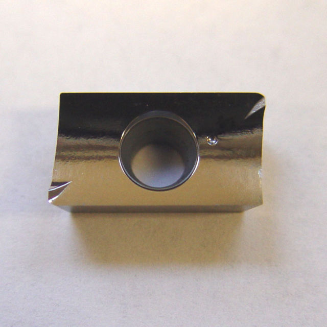

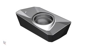

shalek писал(а):

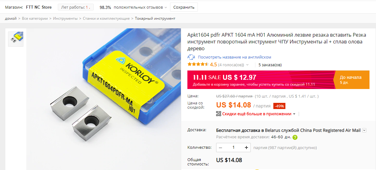

hmnijp писал(а):Если взять пластины поострее
Можно попробовать если китайские. Не китай, думаю, дорого для хобби.
hmnijp писал(а):есть с более острым углом
Где есть и что за они?

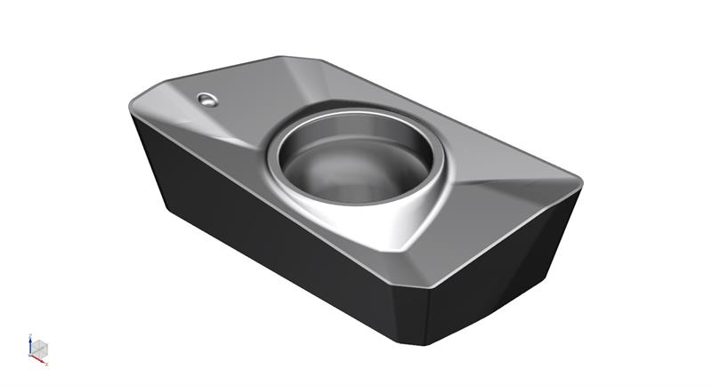

apkt1604 pdfr или как-то так, надо по каталогу и что в наличии смотреть
s-l640.jpg (7658 просмотров) <a class='original' href='./download/file.php?id=149668&mode=view' target=_blank>Загрузить оригинал (43.12 КБ)</a>
APMT160408PDTRISOFMCarbideInsert.jpg (7658 просмотров) <a class='original' href='./download/file.php?id=149669&mode=view' target=_blank>Загрузить оригинал (17.54 КБ)</a>
Просто те что у тебя китайские, они подтуплены немного, тк изначально под черновую обдирку, а не чистовую плоскость. В реальности для хобби возможно вручную подточить быстрее :hehehe:
Именно под плоскость вообще всякие квадратные вставки идут, которые уголком вниз стоят. Но это бОльшие диаметры только.

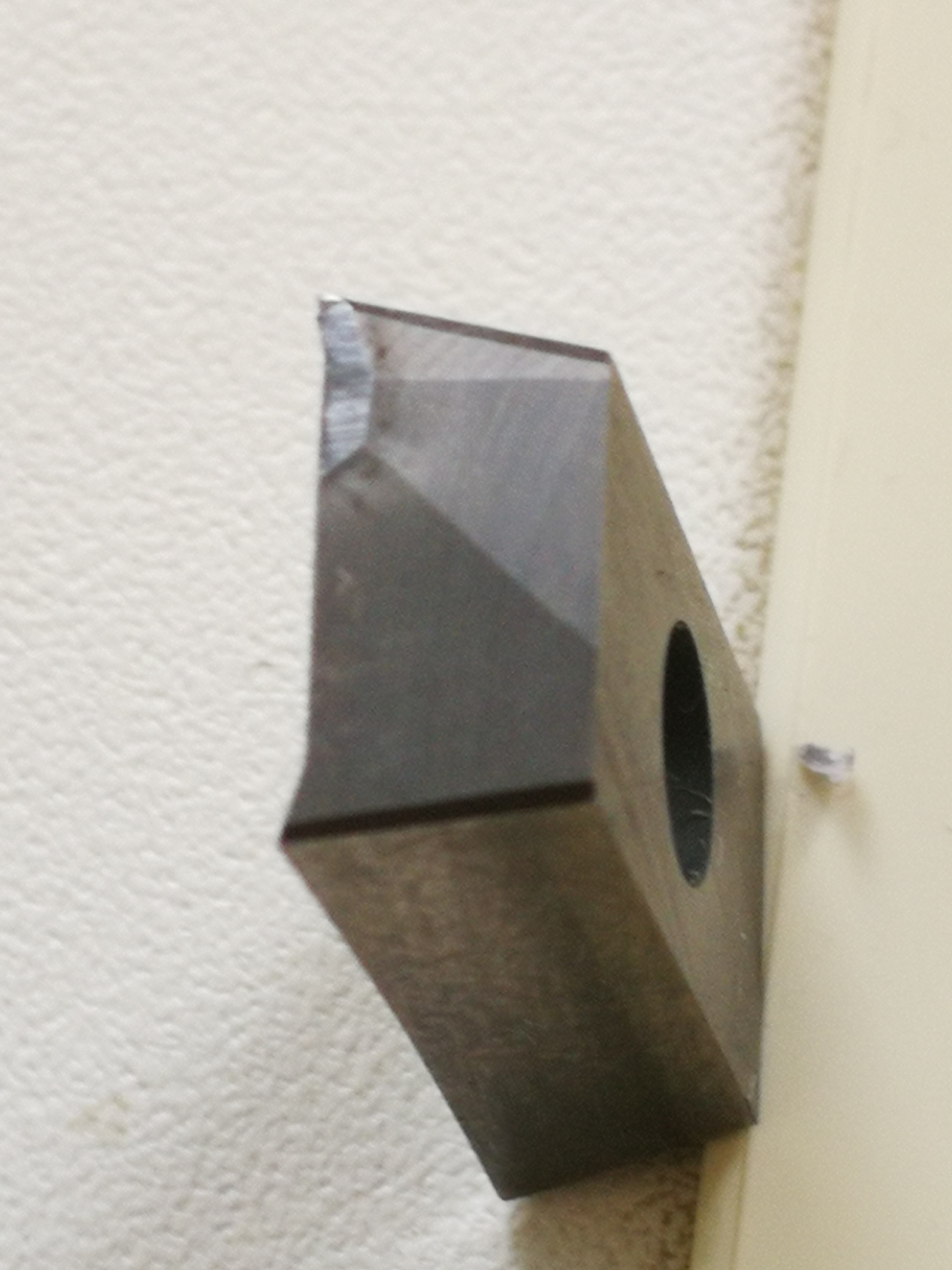

frezeryga писал(а):фаску снать (зеленая линия) у меня доработанные таким образом пластины дают наиболее хорошую поверхность и тише работают.
Попробуй вот такие пластинки поставить Изображение у них такая доработка уже не нужна( потому как есть)

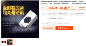

Screenshot - 05.11.2018 , 19_18_35.png (7569 просмотров) <a class='original' href='./download/file.php?id=149853&mode=view' target=_blank>Загрузить оригинал (351.42 КБ)</a>

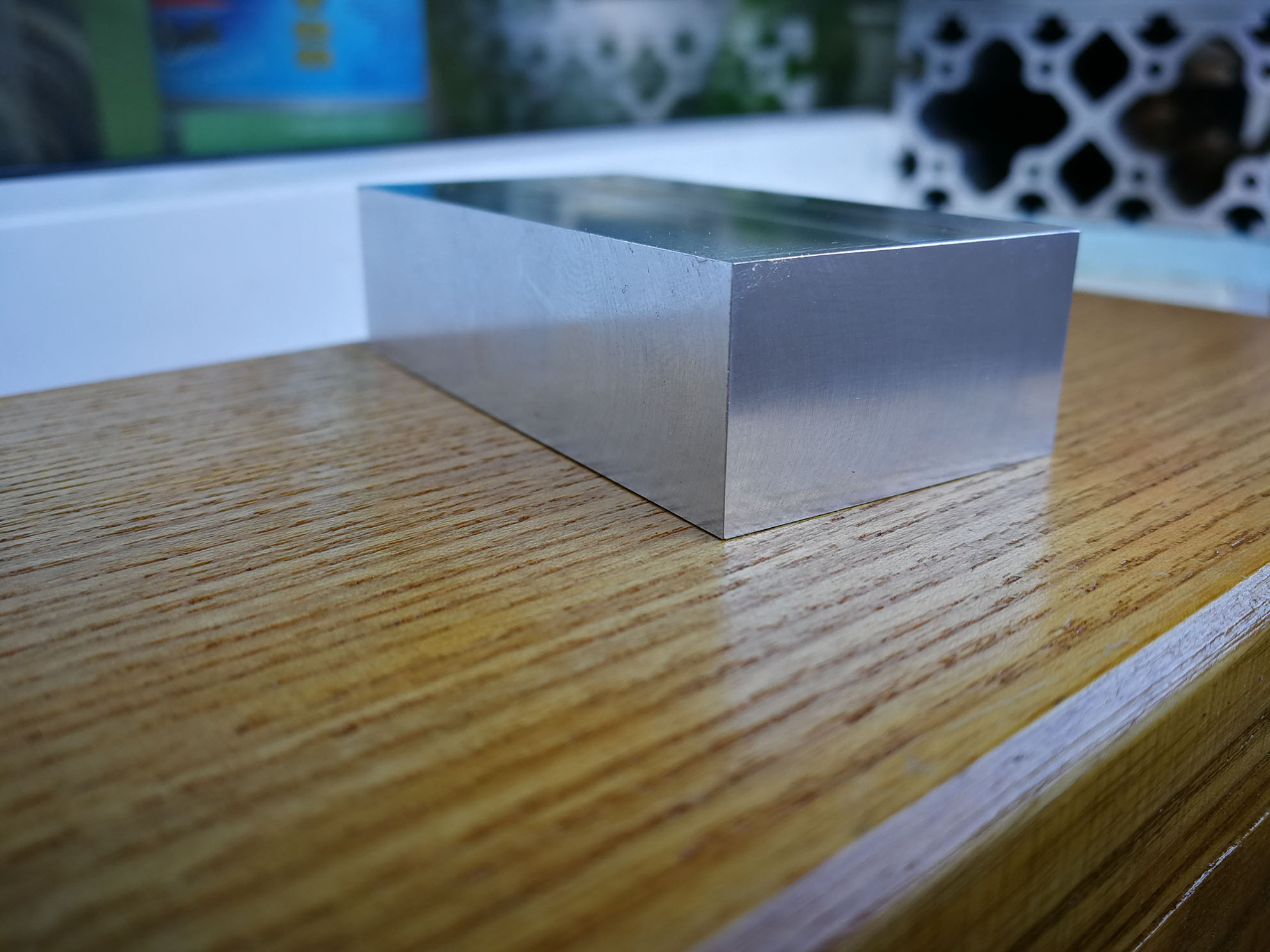

Есть еще такие:
Screenshot - 05.11.2018 , 19_25_48.png (7567 просмотров) <a class='original' href='./download/file.php?id=149854&mode=view' target=_blank>Загрузить оригинал (282.87 КБ)</a>

с алмазом уже пробывал ранее использовать или только заказал?
Сообщения: 2893
Re: ЧПУ фрезерный станок (Бобр) 600x500 мм по дереву и не то
niksooon писал(а):с алмазом уже пробывал ранее использовать или только заказал?
Не пробовал и не заказывал пока. Можно взять на пробу, но меня и так пока устраивает.
IMG_20181104_150032-1.jpg (7550 просмотров) <a class='original' href='./download/file.php?id=149855&mode=view' target=_blank>Загрузить оригинал (302.33 КБ)</a>
IMG_20181104_150106-1.jpg (7550 просмотров) <a class='original' href='./download/file.php?id=149856&mode=view' target=_blank>Загрузить оригинал (287.65 КБ)</a>

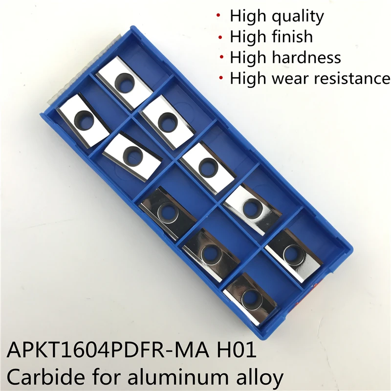

Ага спасибо. Вот нашел: https://item.taobao.com/item.htm?spm=a2 ... =10#detail
Только какие брать MA3 или просто MA? И думал может взять сковородку поменьше 25 диаметра например, но там только две пластины или и двумя можно?
Сообщения: 2893
Возьми и те и те. Попробуй. Сравни. Смысл сковородки снимать по шире плоскости. Так что наверное 32 оптимальнее будет. Макс и 50мм пробовал.

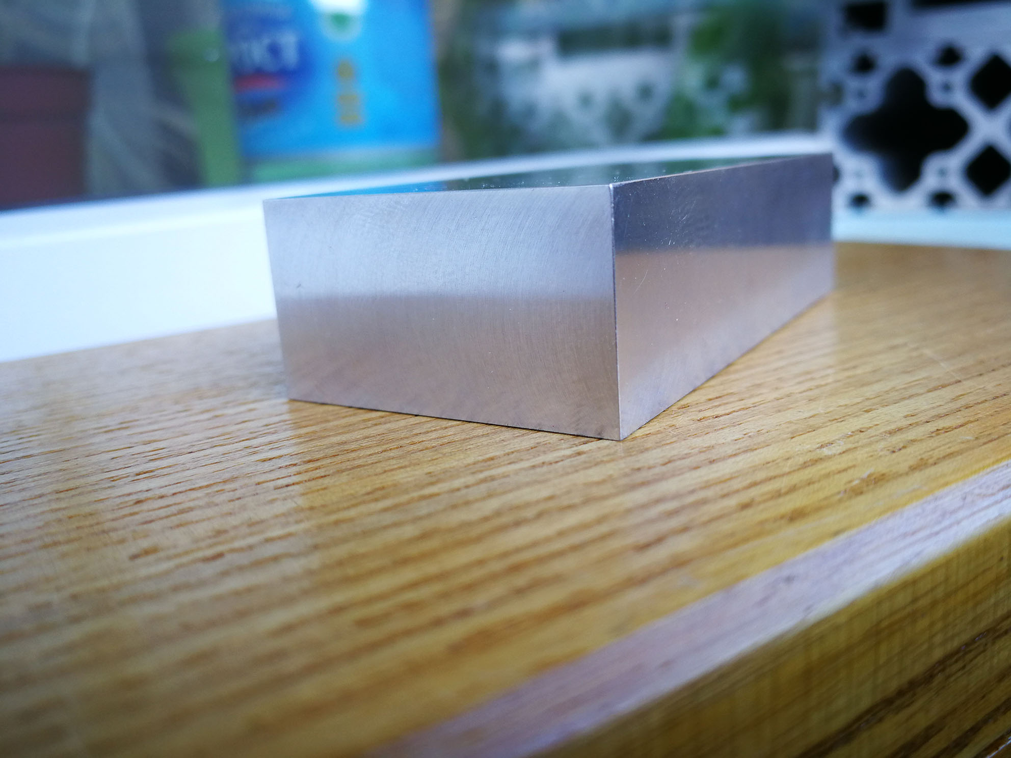

frezeryga писал(а):Квадратные пластины на 50мм работают лучше.
Такие пробовал на анодированном профиле.
Screenshot - 05.11.2018 , 19_18_35 (1).png (6986 просмотров) <a class='original' href='./download/file.php?id=156889&mode=view' target=_blank>Загрузить оригинал (351.42 КБ)</a>
Результат.
