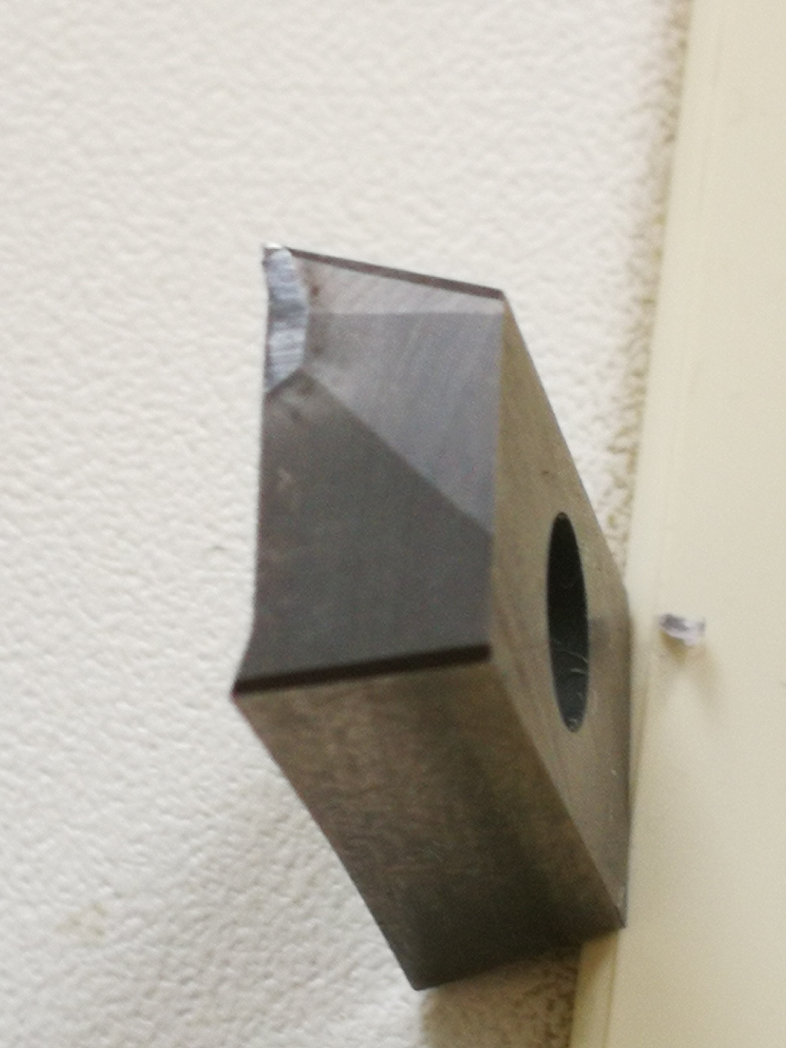

frezeryga писал(а):фаску снать (зеленая линия) у меня доработанные таким образом пластины дают наиболее хорошую поверхность и тише работают.
Попробуй вот такие пластинки поставить Изображение у них такая доработка уже не нужна( потому как есть)

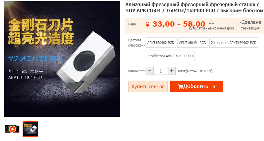

Есть еще такие:
Screenshot - 05.11.2018 , 19_25_48.png (7770 просмотров) <a class='original' href='./download/file.php?id=149854&sid=961df6d11d1afb59ac2cdeb37cfb985e&mode=view' target=_blank>Загрузить оригинал (282.87 КБ)</a>
niksooon
Сообщения: 2008
Репутация: 1207
Откуда: Кашира
Re: ЧПУ фрезерный станок (Бобр) 600x500 мм по дереву и не то
Сообщение niksooon »
с алмазом уже пробывал ранее использовать или только заказал?
Сообщения: 2893
niksooon писал(а):с алмазом уже пробывал ранее использовать или только заказал?
Не пробовал и не заказывал пока. Можно взять на пробу, но меня и так пока устраивает.
IMG_20181104_150032-1.jpg (7753 просмотра) <a class='original' href='./download/file.php?id=149855&sid=961df6d11d1afb59ac2cdeb37cfb985e&mode=view' target=_blank>Загрузить оригинал (302.33 КБ)</a>
IMG_20181104_150106-1.jpg (7753 просмотра) <a class='original' href='./download/file.php?id=149856&sid=961df6d11d1afb59ac2cdeb37cfb985e&mode=view' target=_blank>Загрузить оригинал (287.65 КБ)</a>

Ага спасибо. Вот нашел: https://item.taobao.com/item.htm?spm=a2 ... =10#detail
Только какие брать MA3 или просто MA? И думал может взять сковородку поменьше 25 диаметра например, но там только две пластины или и двумя можно?
Сообщения: 2893
Возьми и те и те. Попробуй. Сравни. Смысл сковородки снимать по шире плоскости. Так что наверное 32 оптимальнее будет. Макс и 50мм пробовал.
