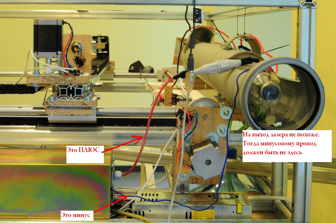

Nick писал(а):хмммм.... произошел "бщщщщщшшшш" и комп вырубился, лазер не сработал....
:attention: Судя по фоткам у тебя полярность перепутана на лазере
:attention: И что делает какой то USB проводок возле высоковольтного ПРОВОДА
:attention: Высоковольтны провод нужно делать как можно коротким
И пробуй запускать лазер от кнопки ТЕСТ :attention:
Re: Хочу купить ЧПУ лазер (... но уже собираю сам)
А на БП минус где ? :)

Ник, сфоткай сам БП
:bender:
Nick писал(а):А на БП минус где ?
синий тонкий провод = минус
красный с переходником на резьбе = плюс
aftaev писал(а):Судя по фоткам у тебя полярность перепутана на лазере
перепутана это там где много фоток?
Высоковольтный провод нужно к тыльной части лазера прикручивать?
aftaev писал(а): И что делает какой то USB проводок возле высоковольтного ПРОВОДА
Это я так на лазер смотрю, до него вроде далеко. 15 см по воздуху, там ближе корпус - до него всего 5 см... Хотя для искры вроде далеко....
aftaev писал(а): Высоковольтны провод нужно делать как можно коротким
А как там разъем устроен? Его можно вручную на другой кабель повесить? А то я боюсь, что сейчас кабель обрежу, а потом мне его не хватит...
Lexxa писал(а):Как вариант взять провода высоковольтные от авто, чтоб уж не сомневаться в пробоях.
Я тож об этом думал, но эти вроде родные... Я думал присоску автомобильную туда надеть...
Фотка бп здесь: Хочу купить ЧПУ лазер (... но уже собираю сам) #756 и тут:
Хочу купить ЧПУ лазер (... но уже собираю сам) #409

Nick писал(а):перепутана это там где много фоток?
111.JPG (2374 просмотра) <a class='original' href='./download/file.php?id=4942&sid=0f7400568e2e196c3a7d468e78362ed6&mode=view' target=_blank>Загрузить оригинал (179.68 КБ)</a>
Nick писал(а): Это я так на лазер смотрю, до него вроде далеко. 15 см по воздуху, там ближе корпус - до него всего 5 см... Хотя для искры вроде далеко....
Чем дальше от высоковольтного тем лучше.
Nick писал(а): А как там разъем устроен?
В этом разъеме может быть резистор.
Nick писал(а):Его можно вручную на другой кабель повесить? А то я боюсь, что сейчас кабель обрежу, а потом мне его не хватит...
По твоей схеме расположения лазера красный самый короткий будет. Ну скрути его колечком пока и приматай скотчем к верху лазера. Потом обрежешь.

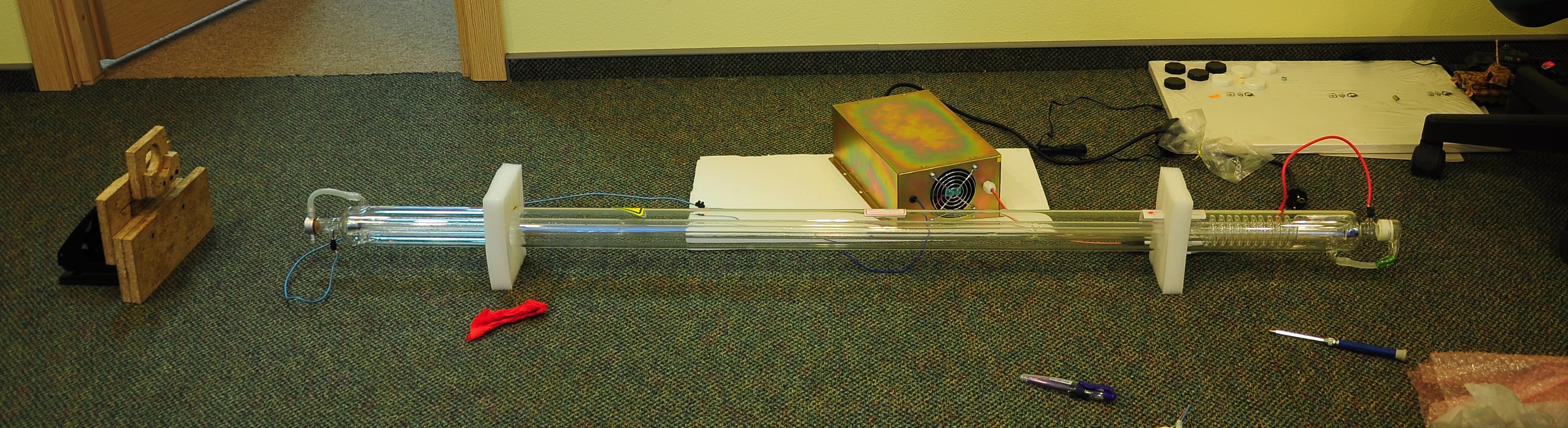

Все снял, подключил на полу. Эффекта нет :(.
проблемы с co2 лазером.jpg (2331 просмотр) <a class='original' href='./download/file.php?id=4962&sid=0f7400568e2e196c3a7d468e78362ed6&mode=view' target=_blank>Загрузить оригинал (1.24 МБ)</a>
aftaev писал(а):Выключаешь все, проволоку приматываешь к копусу и а другой конец на изолированной отверке подносишь медленно туды где нужно снять заряд проскочит искра.
Да я так и делаю, просто боюсь однажды забыть про это...
Nick писал(а):Все снял, подключил на полу. Эффекта нет .
а что тогда присходит?
Есть небольшое шипение/трещание от силового контакта на трубе и все. После выключения и поднесения проволочки пробивает искра...
