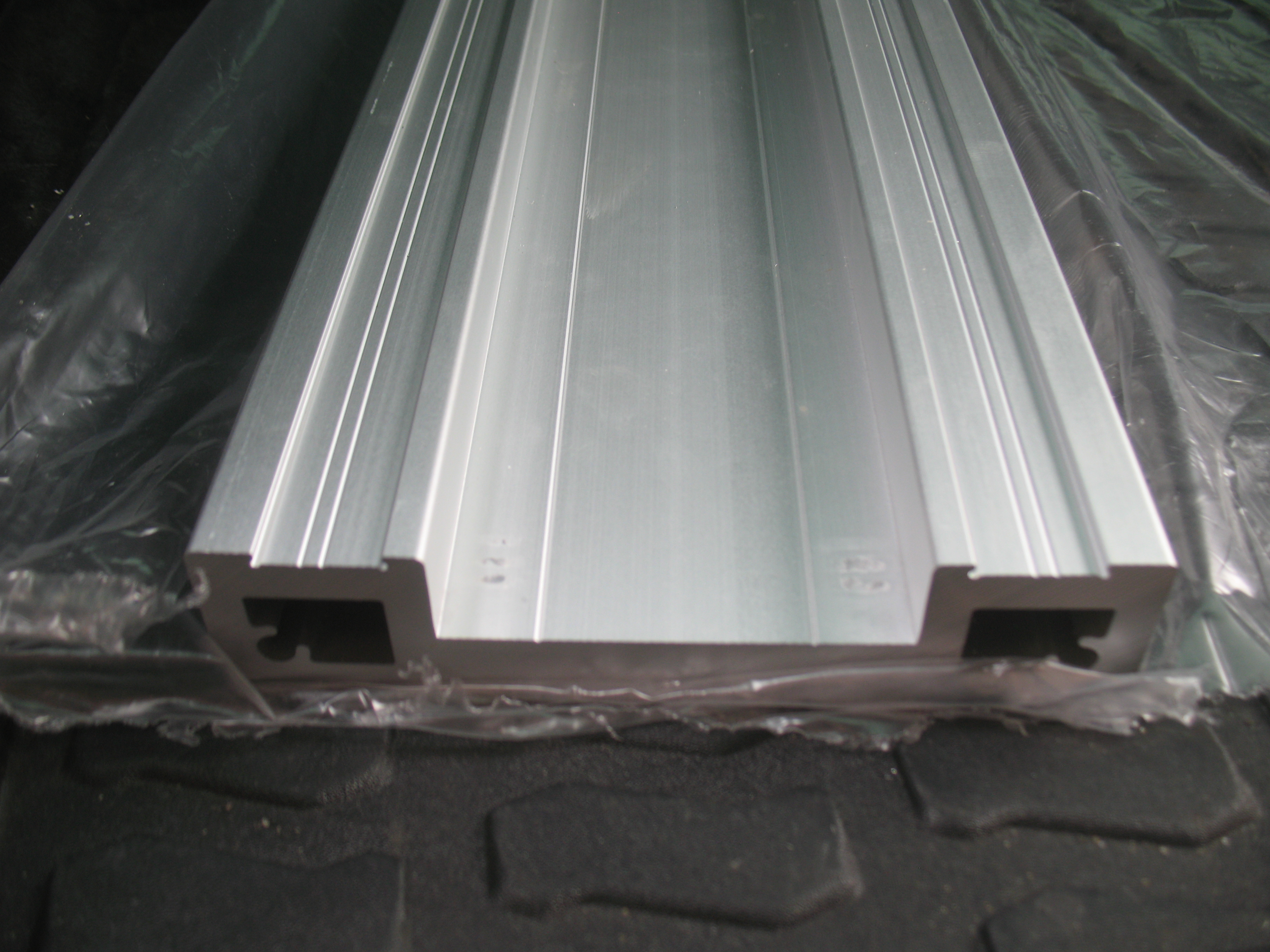

Фердинанд Порше
Сообщения: 2893
Re: БРЕДОВАЯ ИДЕЯ - Универсальный алюминиевый профиль для ЧП
Юра, а "живой" фотографии нет?
Да, было бы интересно посмотреть на него живьем

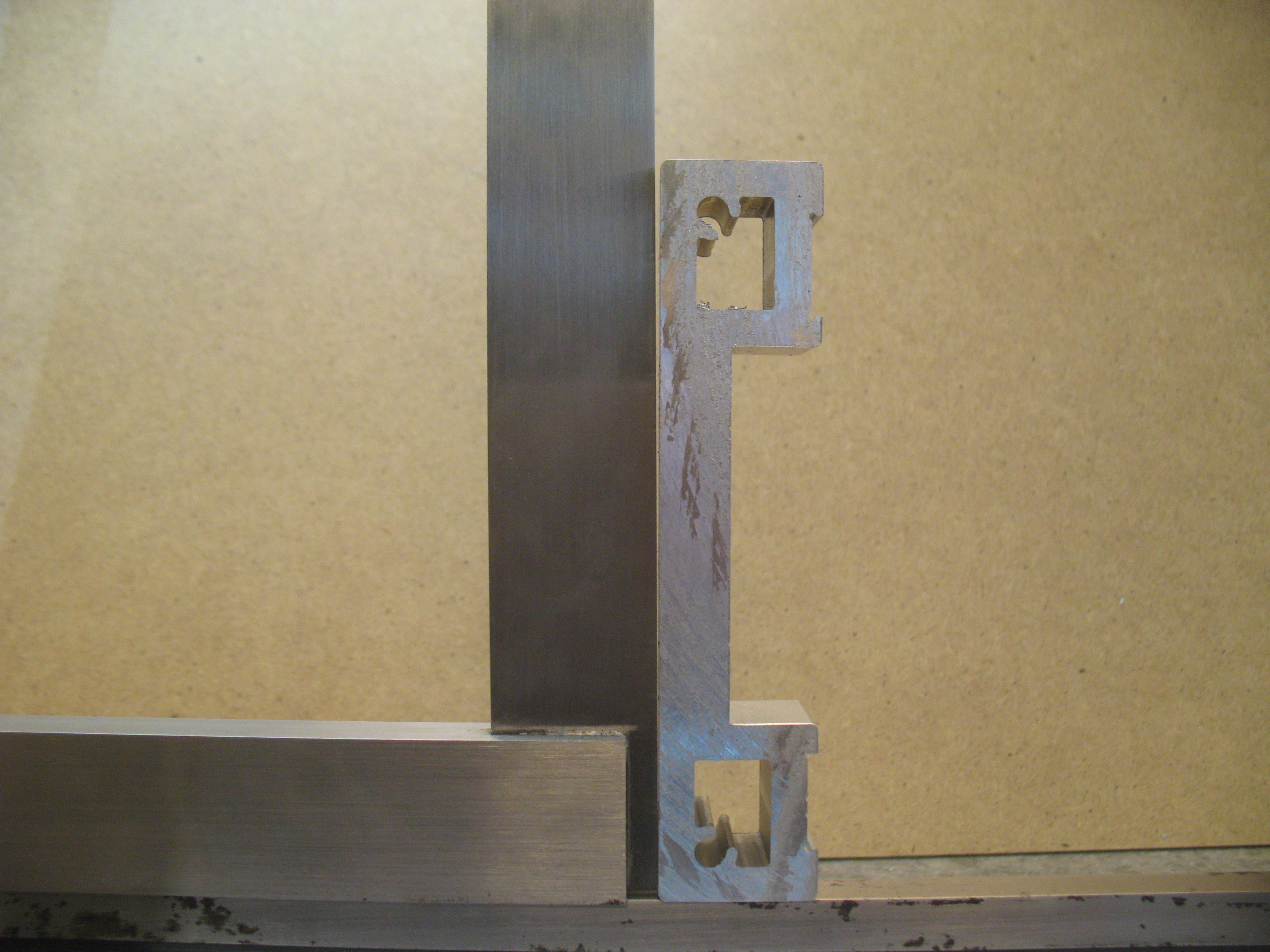

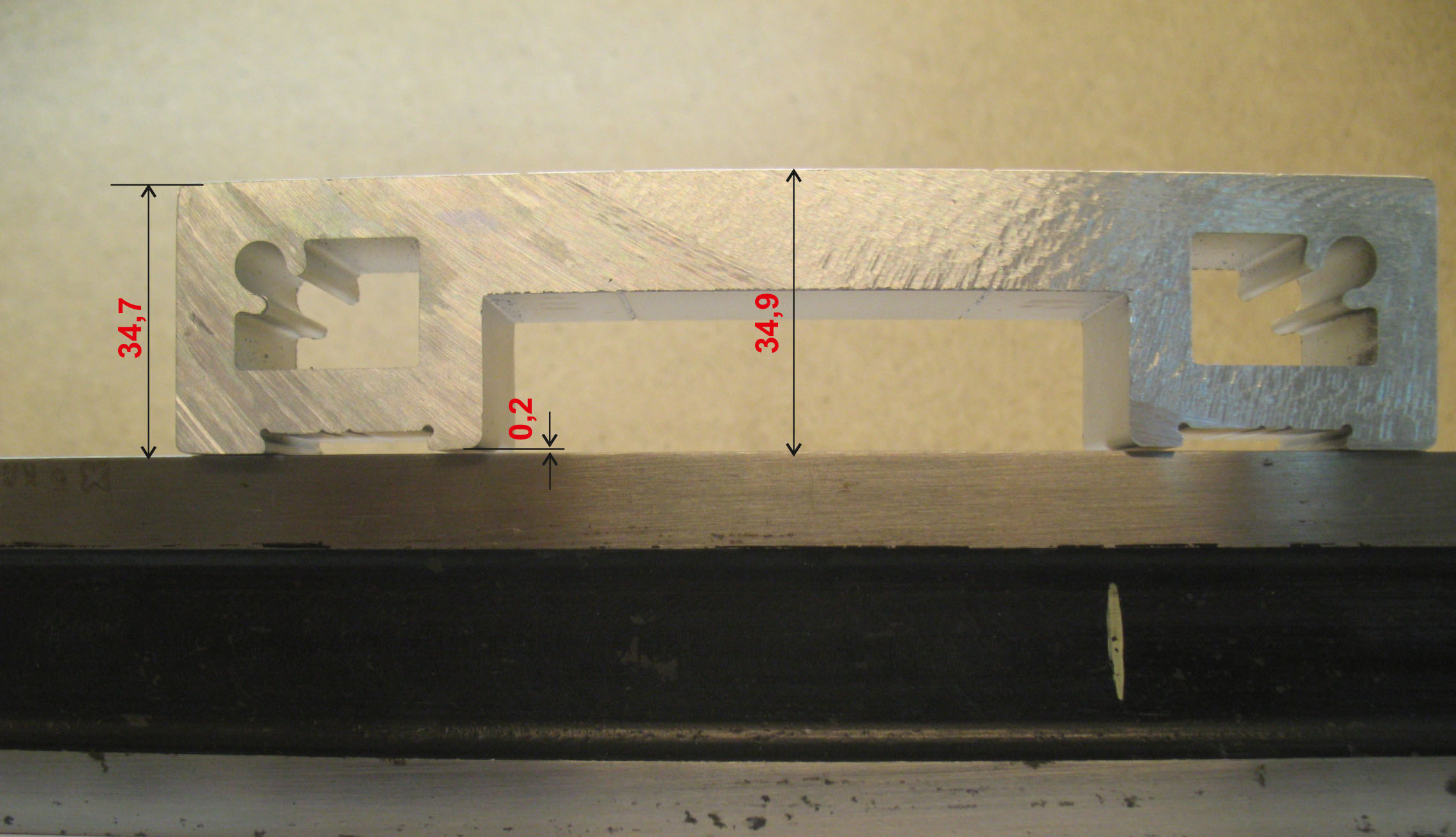

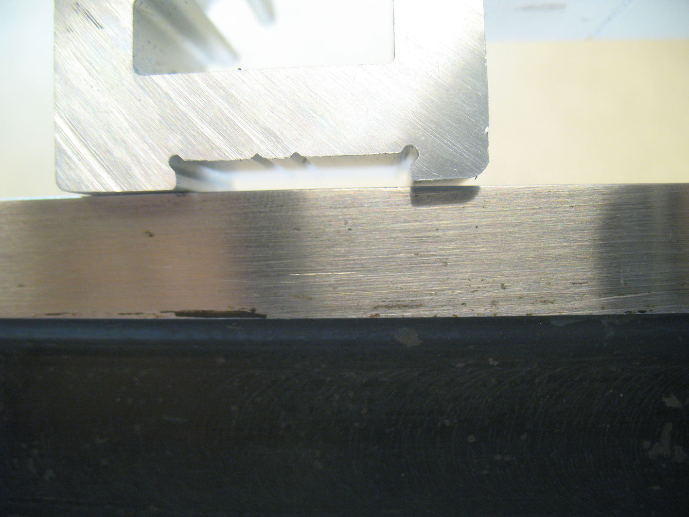

Как говорится: "Утро вечера мудренее". Пришли результаты измерений, да и сам отпилил кусок и всё утро с поверочной линейкой и штангелем прыгаю.
Профиль получился КРИВОЙ! И без дополнительной фрезеровки его использовать нельзя. :pssdoff:
Вот результаты измерений по длине:
- банан по широкой плоскости - 0,4 мм на полутора метрах;
- банан по узкой плоскости - 0,06 мм.
- прогиб при нагрузке 10 кг - 0,4 мм.
- винт по широкой плоскости 0.8 мм на метр.

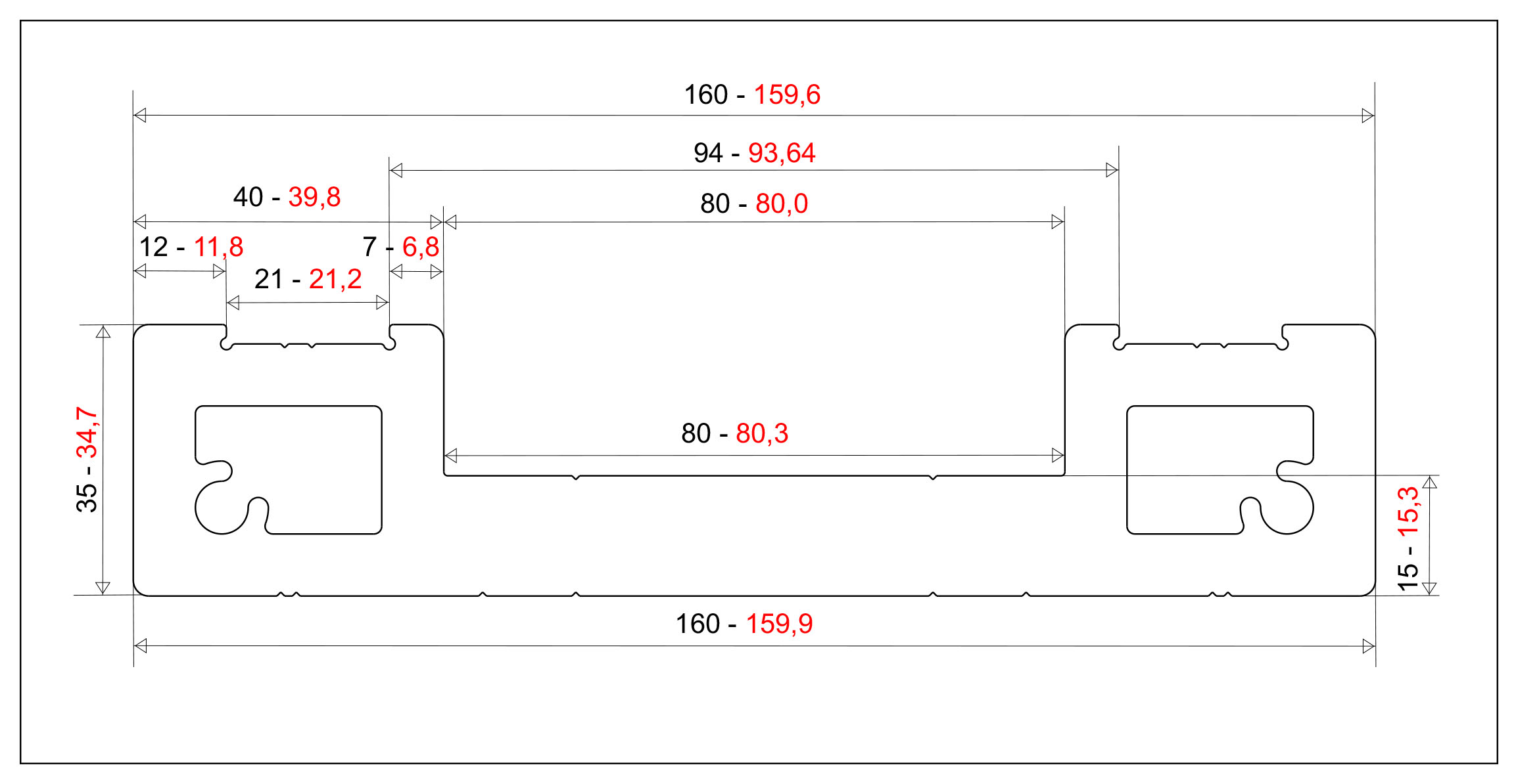

А это измерения сечения и отклонений по геометрии:
Кривизна профиля.jpg (7215 просмотров) <a class='original' href='./download/file.php?id=111131&mode=view' target=_blank>Загрузить оригинал (306.26 КБ)</a>
008.JPG (7215 просмотров) <a class='original' href='./download/file.php?id=111132&mode=view' target=_blank>Загрузить оригинал (198.79 КБ)</a>
010.JPG (7215 просмотров) <a class='original' href='./download/file.php?id=111133&mode=view' target=_blank>Загрузить оригинал (4.37 МБ)</a>
Профиль разница размеров.jpg (7215 просмотров) <a class='original' href='./download/file.php?id=111134&mode=view' target=_blank>Загрузить оригинал (1.97 МБ)</a>

Еще не хватает отклонения посадочного места под рельсы для оценки.
А так в принципе предупреждали про возможные отклонения.
Значит профиль с обратной стороны будет обязателен для правки геометрии :hehehe: .

ultrus писал(а):1000 мм хода хватит или делать больше?
Это необходим большой такой фрезерный.
В вашем случае я бы особо не расстраивался. Проверьте профиль еще на "саблю" и "винт". "Банановый" изгиб можно выправить рихтовкой.
