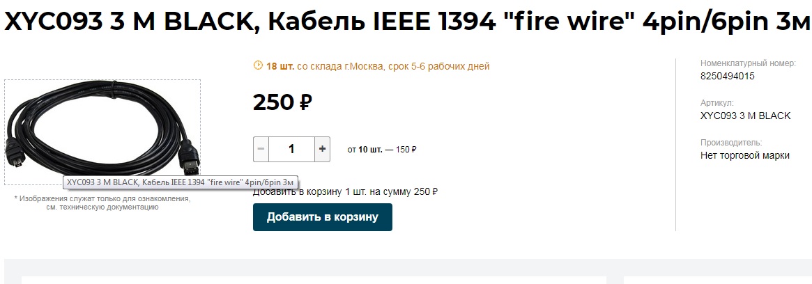

Кабель для энкодеров вот этот покупал в чип и дип;
Безымянный.jpg (2599 просмотров) <a class='original' href='./download/file.php?id=194888&mode=view' target=_blank>Загрузить оригинал (93.03 КБ)</a>

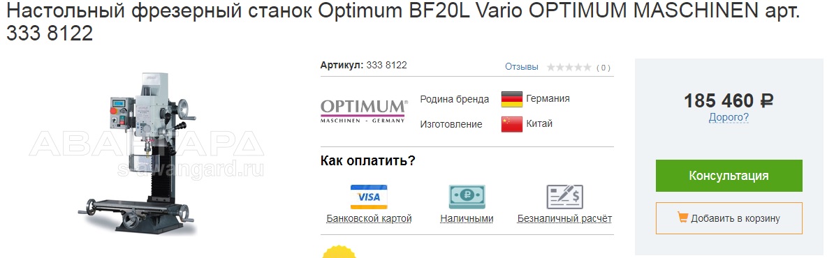

Станок Optimum BF20L;
Безымянныйу.jpg (2598 просмотров) <a class='original' href='./download/file.php?id=194889&mode=view' target=_blank>Загрузить оригинал (93.96 КБ)</a>

Сергей= писал(а): ↑ Кабель для энкодеров вот этот покупал в чип и дип;
У меня 10-жильный на энкодер... :thinking:
Сергей= писал(а): ↑ танок Optimum BF20L;
вопрос в том, как быстро ласты сотрутся...

Kupfershcmidt писал(а): ↑21 апр 2021, 15:00
Главное чтоб экранированый кабель был.
Ласты притруться, если что потом можно на линейные направляющие Hiwin переставить.
А так , насколько я знаю, круглосуточно он работать не будет у заказчика.
