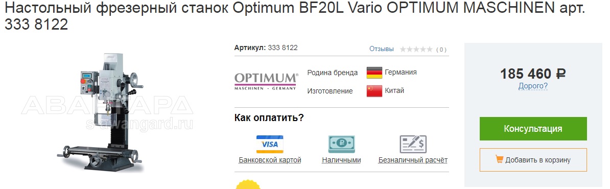

Станок Optimum BF20L;
Безымянныйу.jpg (2584 просмотра) <a class='original' href='./download/file.php?id=194889&mode=view' target=_blank>Загрузить оригинал (93.96 КБ)</a>

Сергей= писал(а): ↑ танок Optimum BF20L;
вопрос в том, как быстро ласты сотрутся...
Главное чтоб экранированый кабель был.
Ласты притруться, если что потом можно на линейные направляющие Hiwin переставить.
А так , насколько я знаю, круглосуточно он работать не будет у заказчика.
