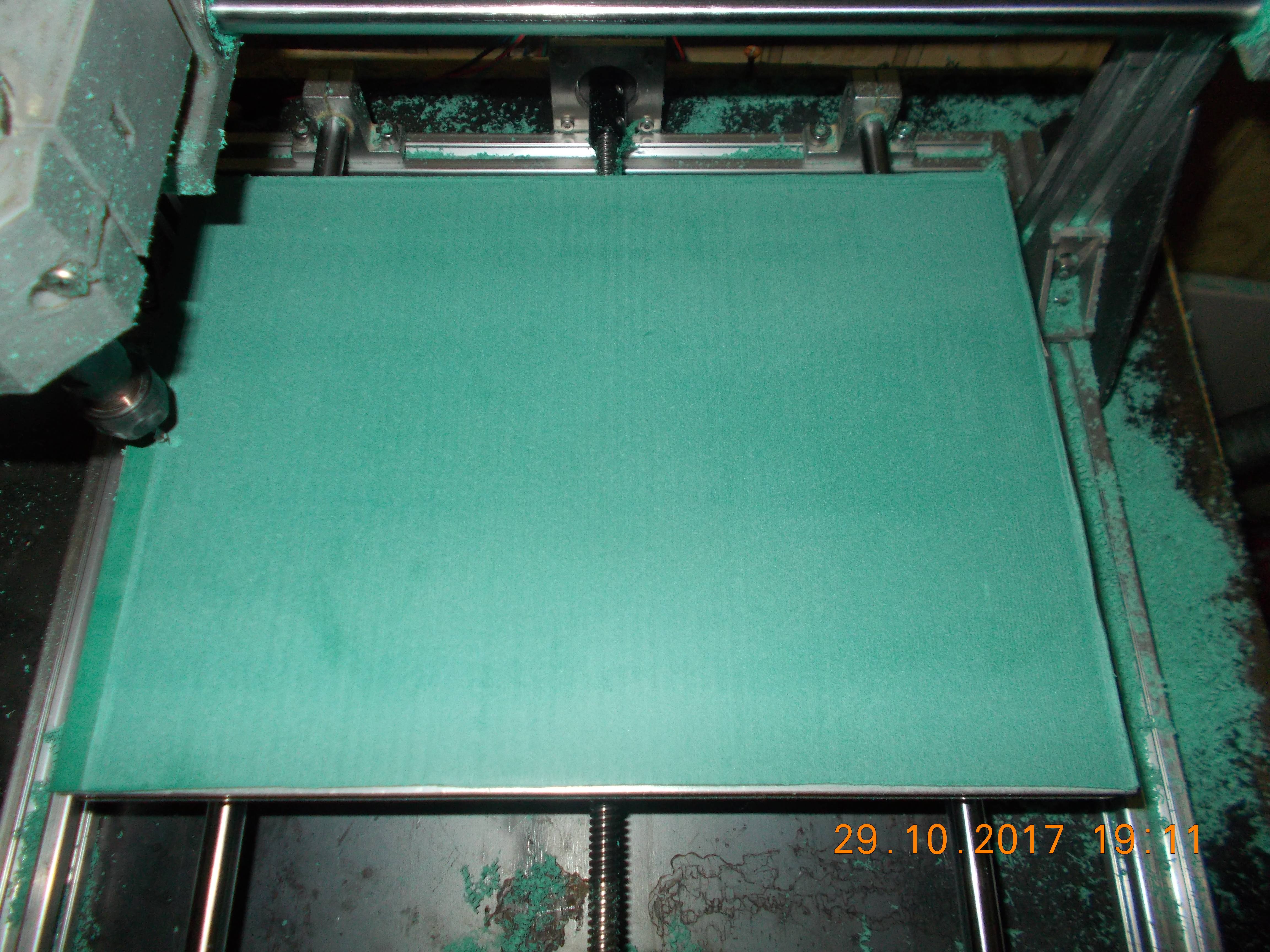

Знающие люди подскажите: Это шпиндель умирает или нужно его разбирать и менять подшипники. Работал раньше тише намного.
ЗЫ. Ни разу не смазывал. Только после работы продувал 10 атм.
ЗЫЫ. Хотя в планах купить 500 вт шпиндель.

Mkishimoto писал(а):то шпиндель умирает или нужно его разбирать и менять подшипники
Пока работает, если звук не сильно мешает, пусть дорабатывает своё (только проверьте не появился ли люфт)
Подшипник там только один - снизу
При его стоимости, наверное проще заменить весь шпиндель, чем менять подшипник (а может быть ещё и щётки)
Mkishimoto писал(а):в планах купить 500 вт шпиндель
Такой шниндель в 3 раза тяжелее и в 2 раза больше этого - есть шанс получить вертолёт вместо станка
По своему опыту могу сказать, что у меня 150ВТ шпиндель и вольт-амперметр на блоке питания, так при 24В ток выше 0,8А не поднимается (обычно 0,4-0,5А)
Такой шпиндель в 3 раза тяжелее и в 2 раза больше этого - есть шанс получить вертолёт вместо станка
Да не, вертолета уже не получиться, на данный момент станок обшит 3мм сталью. Только ось У слабенькая но работа ведется и по ее модернизации для установки шпинделя. Звук вроде не мешает, люфта нет пока, панно всякие не режу, даже если ляжет двигатель работу сильно не запорет. Буду добивать. Посмотрю какие цены будут 11.11 может и закажу набор 500вт.
Правка: После выравнивания стола ребристости не ощущается стол идеально ровный. Скорость подачи 1500мм/м, обороты 12000 об/м, глубина врезки 0.25 мм, шаг 0.47 мм, так что можно сказать что особого биения и люфта нет.
