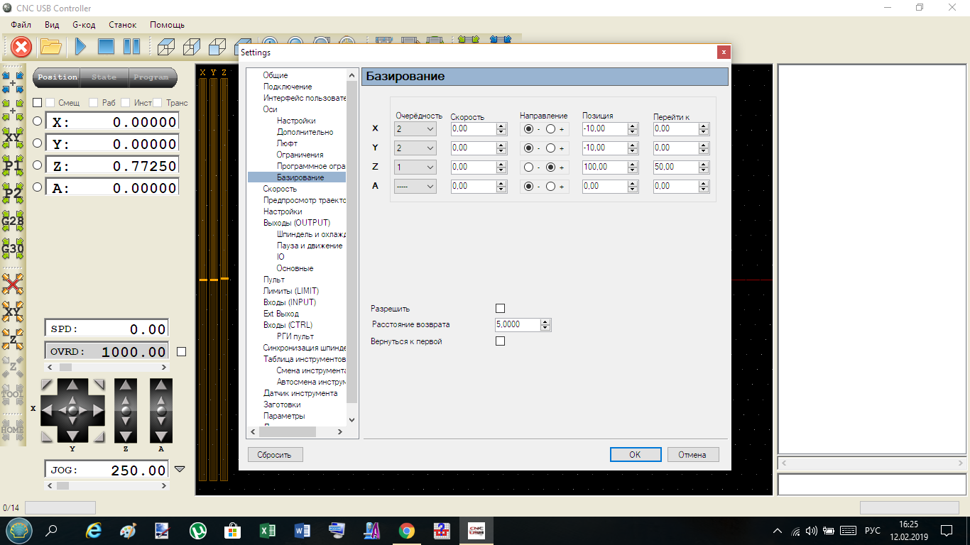

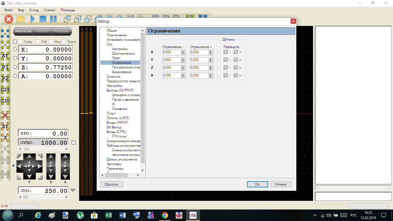

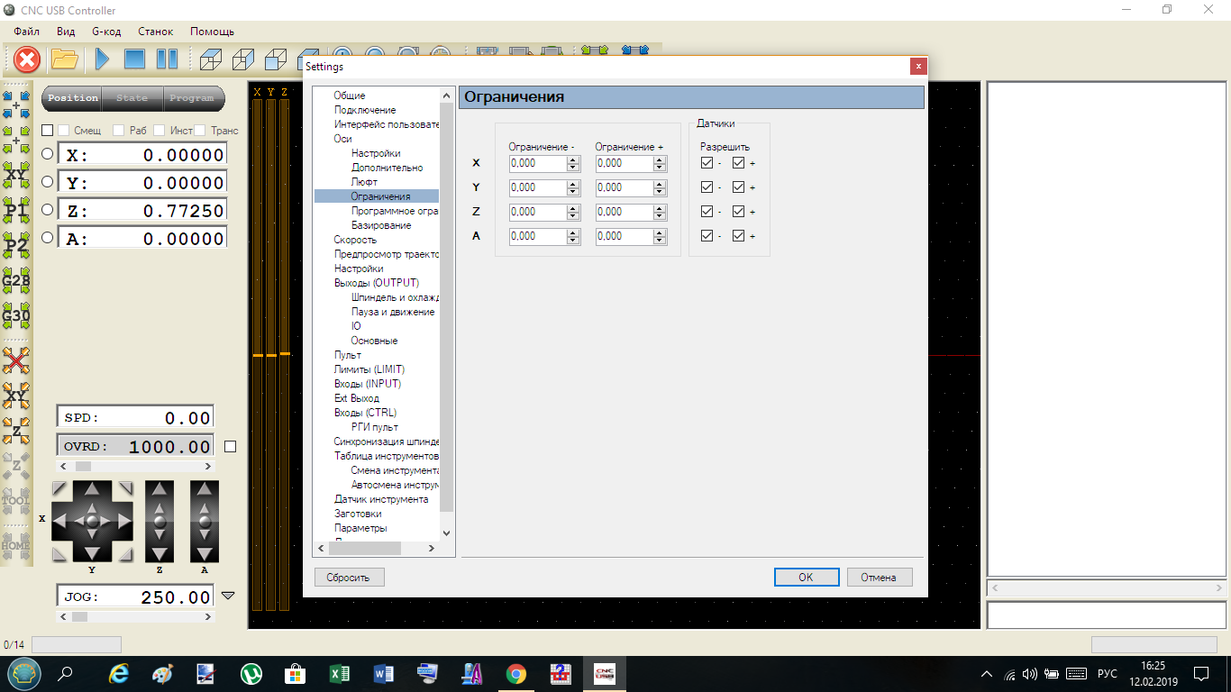

Я уже все 39 перелистал и ни чо не нашел. На прошивке CNCUSB_20180726-1 перестал работать по оси Z нижний концевик при движении вниз в верх срабатывают оба, на родной прошивке работает. Что может быть подскажите?
Сообщения: 3310
Re: Работа с программой CNC USB Controller (от cnc-planet)
zsedcxaqw писал(а):На прошивке CNCUSB_20180726-1 перестал работать по оси Z нижний концевик при движении вниз в верх срабатывают оба, на родной прошивке работает. Что может быть подскажите?
Концевики как подключены? Каждый отдельно или последовательно? Проверьте в меню настройки во вкладках Ограничения и Базирование

Я сейчас не дома. Но по моему подключены паралельно. Этот нижний датчик работает когда шпиндель идет вверх, вниз не отключает, а в окне цвет меняется. С прошивкой которая пришла со станком все работает. За прошивку спасибо! Ее пробовал с ней тоже не работает. Настройки пробовал импортировать с прошивки на которой работает, не помогает.

Концевики подключены параллельно. Вот скриншот Ограничения и Базирования. Менял разные значения на движение в низ не реагирует.

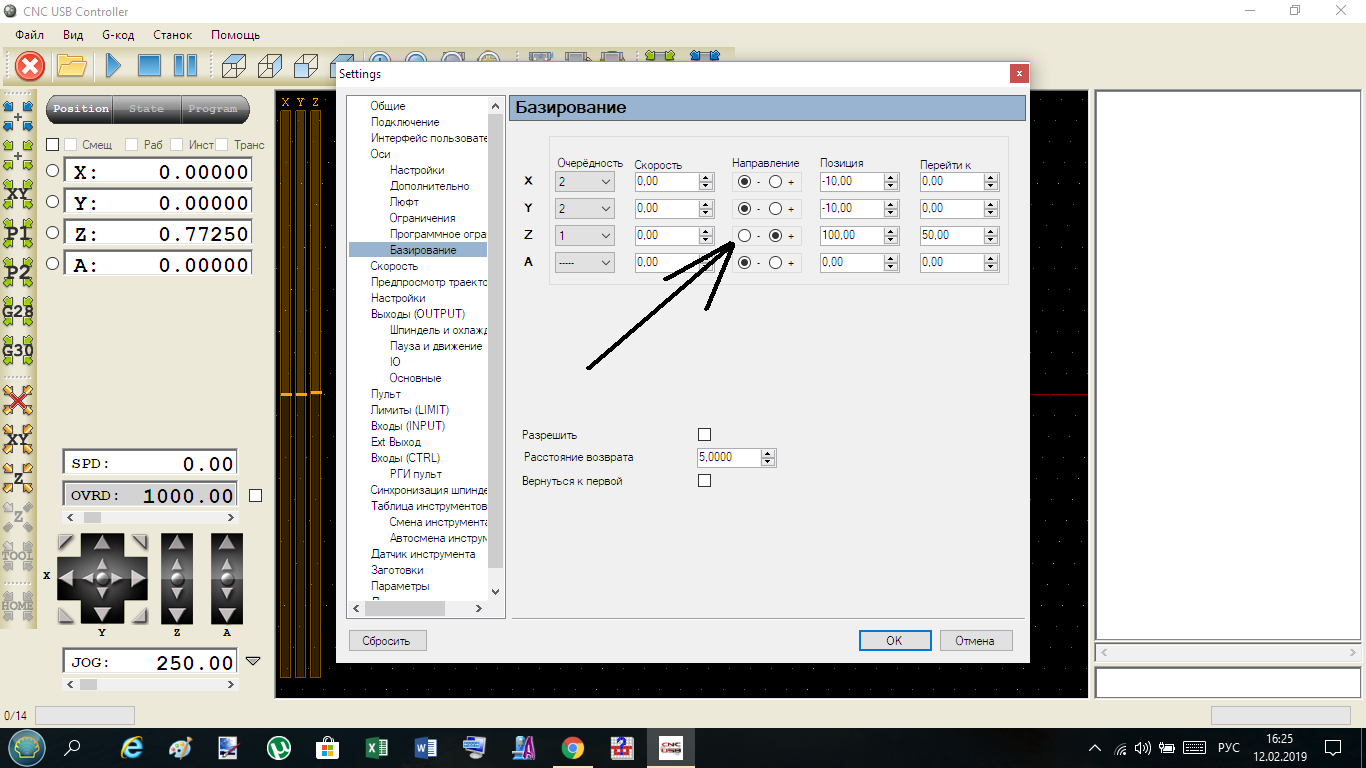

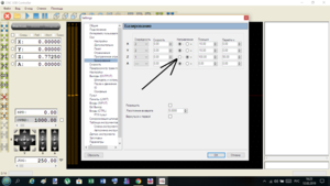

zsedcxaqw писал(а):Этот нижний датчик работает когда шпиндель идет вверх, вниз не отключает, а в окне цвет меняется
Если шпиндель едет вверх и останавливается нижним концевиком, то у вас програмная/железная инверсия направления движения. Пробовали в меню менять? Прийдется также и менять концы к мотору

Я же выше указал что концевики подключены параллельно поэтому и срабатывает на любой. Направления выставлены правильно. При смене направления меняется и отключение по направлению, т. е. одно из направлений все равно не отключается. Там где вы указали стрелкой менял пробовал разные варианты нет все равно одно из направлений не хочет отключаться. В прошивке которая пришла с ЧПУ я после этого ее ставил все работает. Но там Энглиш, а я с ним не дружу. А здесь на этой ну ни как не хочет. Наверное на один из концевиков возможно придется забить а может буду Китайцев доставать. Завтра пообещали активатор по новой. Продавец общительный, но как все говорят Китаезы дурняк немного гонят. У меня на 4 оси которая пришла ремень был прослаблен да и очень, только после 3-го видео который я снял со стрелочным индикатором и показал ему сразу выслал еще одну. Буду долбить пусть исправляют. Мы деньги платим за что? За ихнее барахло?

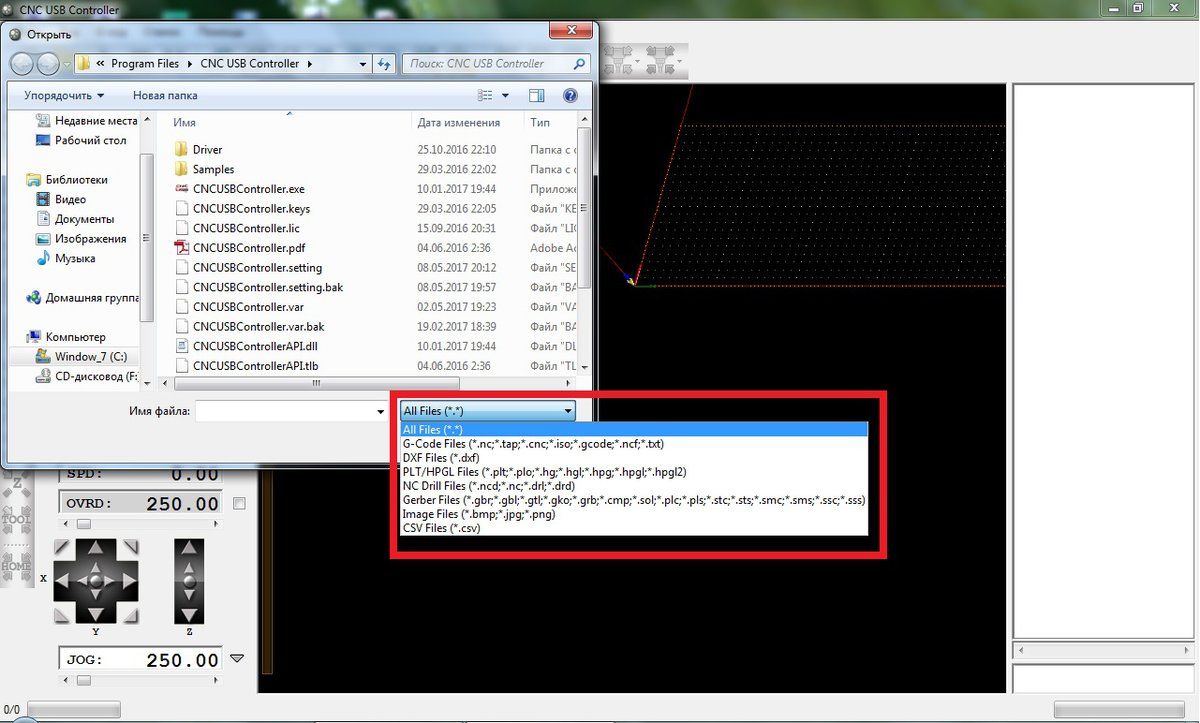

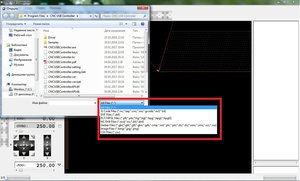

Собрал, наконец, станок. Купил на свою голову вместо MACH3 платы - Usb cnc v4. Интерфейс очень приятный, конечно. С мач3 не сравнить.
Но есть проблема - я очень привык к Powermill и он мне нравится. Но G-код вывести не могу совершенно никак.
Ни один из стандартных постпроцессоров не работает. Полагаю, потому что они в формате pmoptz. Выдают ошибку "Broken connection"
Скачал один в формате pmopt - он работает, но контроллер выдает ошибку, потому что не поддерживает такой формат дуг или как-то так. Короче, радиус вначале не может отличаться от радиуса в конце, а он отличается, я так понял.
Кто-нибудь из местных пользуется ещё павермиллом в связке с этим контроллером?
Или может есть простой способ подправить g-код, чтобы прога его сьедала?
Сообщения: 3310
А Powermill не дает в другом формате код экспортировать, который эта прога понимает?
