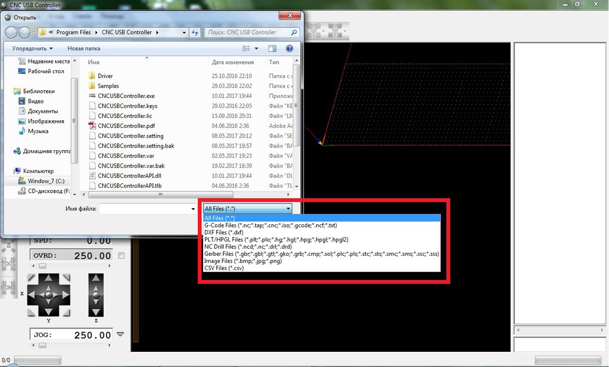

Собрал, наконец, станок. Купил на свою голову вместо MACH3 платы - Usb cnc v4. Интерфейс очень приятный, конечно. С мач3 не сравнить.
Но есть проблема - я очень привык к Powermill и он мне нравится. Но G-код вывести не могу совершенно никак.
Ни один из стандартных постпроцессоров не работает. Полагаю, потому что они в формате pmoptz. Выдают ошибку "Broken connection"
Скачал один в формате pmopt - он работает, но контроллер выдает ошибку, потому что не поддерживает такой формат дуг или как-то так. Короче, радиус вначале не может отличаться от радиуса в конце, а он отличается, я так понял.
Кто-нибудь из местных пользуется ещё павермиллом в связке с этим контроллером?
Или может есть простой способ подправить g-код, чтобы прога его сьедала?
Сообщения: 3310
Re: Работа с программой CNC USB Controller (от cnc-planet)
А Powermill не дает в другом формате код экспортировать, который эта прога понимает?
