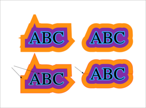

Сообщения: 22776
Re: Разработка Gcodetools - плагин Inkscape для экспорта в G
Вот простой пример появления артефактов. Обводка делается с разными скруглениями.
Артефакты обозначены стрелочкой. Кстати, при экспорте в растр появились дополнительные артефакты, но это мелочи, см svg.
"Черепашка" не универсальна, хочется получать хороший плавный контур.
offset-artefacts.svg
(65.89 КБ) 1058 скачиваний

Попробовал у себя оконтуривание текста и правда,на третьем разе началось безобразие...
А что вы понимаете под удачным контуром путём фрезы?
Черепашка должна работать похоже на зигзаг из площади,но в отличий от него не пересекать,а огибать объект,наматывая вокруг него витки вплоть до заданной границы области фрезеровки.
Помоему,это лучше.
П.С.правильнее былобы назвать не Черепашкой,а Пакманом,питающимся неотфрезерованными областями.
Дилетанту сложные вещи кажутся очень простыми,а профессионалу простые очень сложными.
В результате дилетант работает,а профессионал чешет в затылке.

torvn77 писал(а):А что вы понимаете под удачным контуром путём фрезы?
Плавный контур не содержащий слишком большого количества узлов.
В принципе нет проблемы сделать контур, который будет отступать на заданное расстояние от данного. Несмотря на то, что оффсет кривой безье третьего и больших порядков не является кривой Безье! Т.е. его нельзя описать кривой Безье, можно только аппроксимировать. Но это не самое страшное, это делается причем просто. Самое страшное - это клипинг. после того как мы получили кривую с отступом в каждой точке на R в сторону нормали, надо отрезать лишние части. И тут начинаются пляски с бубнами.
И все бы даже ничего, если бы не наша апроксимация, т.к. мы используем не точные значения, нудно задавать допуск на значение критерия отрезать кусок контура или нет. В итоге мы либо убираем лишние куски, либо оставляем не нужные, как артефакты на рисунке выше.
Эх сколько я времени на эту штуку потратил...
С черепашкой тоже будут проблемы, когда будем заходить в узкое место. И когда нам надо будет вырезать изолированные области. Плюс черепашка даст ломанную таректорию с кучей узлов, которую потом не реально будет использовать для дальнейших оффсетов.

Может подойти проще:есть множество точек,попадают в контур объекта + область безопасности для черновой обработки и поэтому фрезеровке не подлежат.
Остальное резать "как получится",при случае упрощая контур.
Ну я предполагаю менять инструмент,так что если черепашка находит узкое место,то просто поворачивает.
а этим местом потом займётся черепашка поменьше.
А контур для вашего плугина обязательно должен быть замкнут?
Если нет,то черепашка из узкого места может телепортироватся.
Меня программа волнует в первую очередь с точки зрения изготовления клише для тиснения.
А это значит.что есть небольшая область возле и между буквами и большие пространства(больше 2~3 диаметров инструмента)которую надо просто выгрызть,можно и с частичным перекрытием траекторий,
и область тиснения,которая не обрабатывается вовсе.
Всё это ограничено контуром,по которому готовое клише вырезается из пластины.
Если пытаться делать динамическую вытяжку(или как я вожусь с оконтуриванием),то будут накапливаться всё более мелкие островки необработанной,но подлежащей удалению площади.
собственно на это черепашку я и хочу натравливать.
В чём сложность с изолированными областями?
