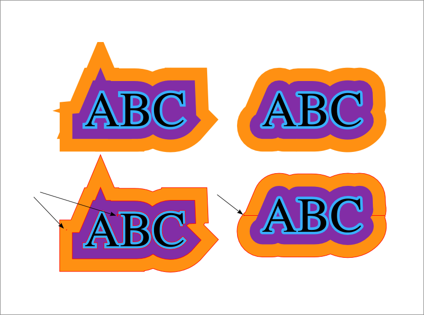

Re: Разработка Gcodetools - плагин Inkscape для экспорта в G
Вот простой пример появления артефактов. Обводка делается с разными скруглениями.
Артефакты обозначены стрелочкой. Кстати, при экспорте в растр появились дополнительные артефакты, но это мелочи, см svg.
"Черепашка" не универсальна, хочется получать хороший плавный контур.
offset-artefacts.svg
(65.89 КБ) 1069 скачиваний
Сообщение torvn77 »
Попробовал у себя оконтуривание текста и правда,на третьем разе началось безобразие...
А что вы понимаете под удачным контуром путём фрезы?

torvn77 писал(а):А что вы понимаете под удачным контуром путём фрезы?
Плавный контур не содержащий слишком большого количества узлов.
В принципе нет проблемы сделать контур, который будет отступать на заданное расстояние от данного. Несмотря на то, что оффсет кривой безье третьего и больших порядков не является кривой Безье! Т.е. его нельзя описать кривой Безье, можно только аппроксимировать. Но это не самое страшное, это делается причем просто. Самое страшное - это клипинг. после того как мы получили кривую с отступом в каждой точке на R в сторону нормали, надо отрезать лишние части. И тут начинаются пляски с бубнами.
И все бы даже ничего, если бы не наша апроксимация, т.к. мы используем не точные значения, нудно задавать допуск на значение критерия отрезать кусок контура или нет. В итоге мы либо убираем лишние куски, либо оставляем не нужные, как артефакты на рисунке выше.
