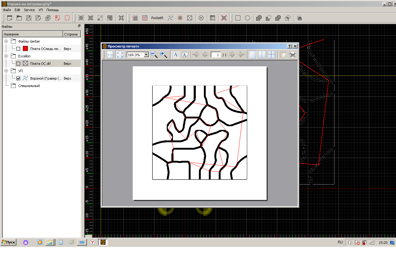

как убрать перемещение (то что красным)? для распечатки.
Безымянный.png (3809 просмотров) <a class='original' href='./download/file.php?id=176839&mode=view' target=_blank>Загрузить оригинал (95.22 КБ)</a>
версия 0.7.8.9

lenivets писал(а):как убрать перемещение (то что красным)? для распечатки.
версия 0.7.8.9
Service -> Параметры -> Пользовательский интерфейс -> G0 -> Альфа-канал = 0

Спасибо. можно ли не прибегая к сторонним програм сделать инверсию для лут?

lenivets писал(а):Спасибо. можно ли не прибегая к сторонним програм сделать инверсию для лут?
Я чего-то упустил и сейчас для ЛУТ модно получать шаблон не сразу из программы-трассировщика, а через промежуточные стадии, включая перевод в Gerber и обратно? :/

lenivets писал(а): можно ли не прибегая к сторонним програм сделать инверсию для лут?
Наверное, наиболее просто будет инвертировать исходник перед получением гербер-файла.

lenivets писал(а):можно ли не прибегая к сторонним програм сделать инверсию для лут?
В будущем окно печати будет содержать настройки разные. А сейчас там просто стандартное окно.
Ждем

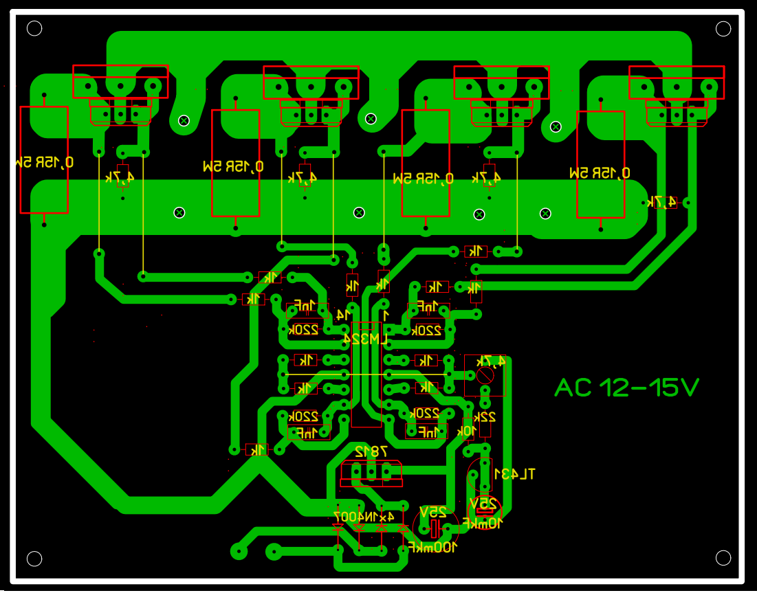

Решил фрезернуть очередную плату, но столкнулся с очередной проблемкой. Действовать через "карман", то фрезеровать до посинения будет такую площадь. А в профиле не нашел, как заставить фрезу проходить дорожку больше двух раз. Может кто более опытный подскажет, как это сделать? Так сказать, на пальцах! :hehehe:
Размер платы 125х95мм. Уже хотел очередной раз через программу StepCam действовать. Правда, там G-code править очень долго надо будет.

Vlad1953 писал(а):Решил фрезернуть очередную плату, но столкнулся с очередной проблемкой. Действовать через "карман", то фрезеровать до посинения будет такую площадь. А в профиле не нашел, как заставить фрезу проходить дорожку больше двух раз. Может кто более опытный подскажет, как это сделать? Так сказать, на пальцах! :hehehe:
В "Кармане" есть пункт Steps. 0 - полная выборка, 1, 2 и т.д. - количество проходов

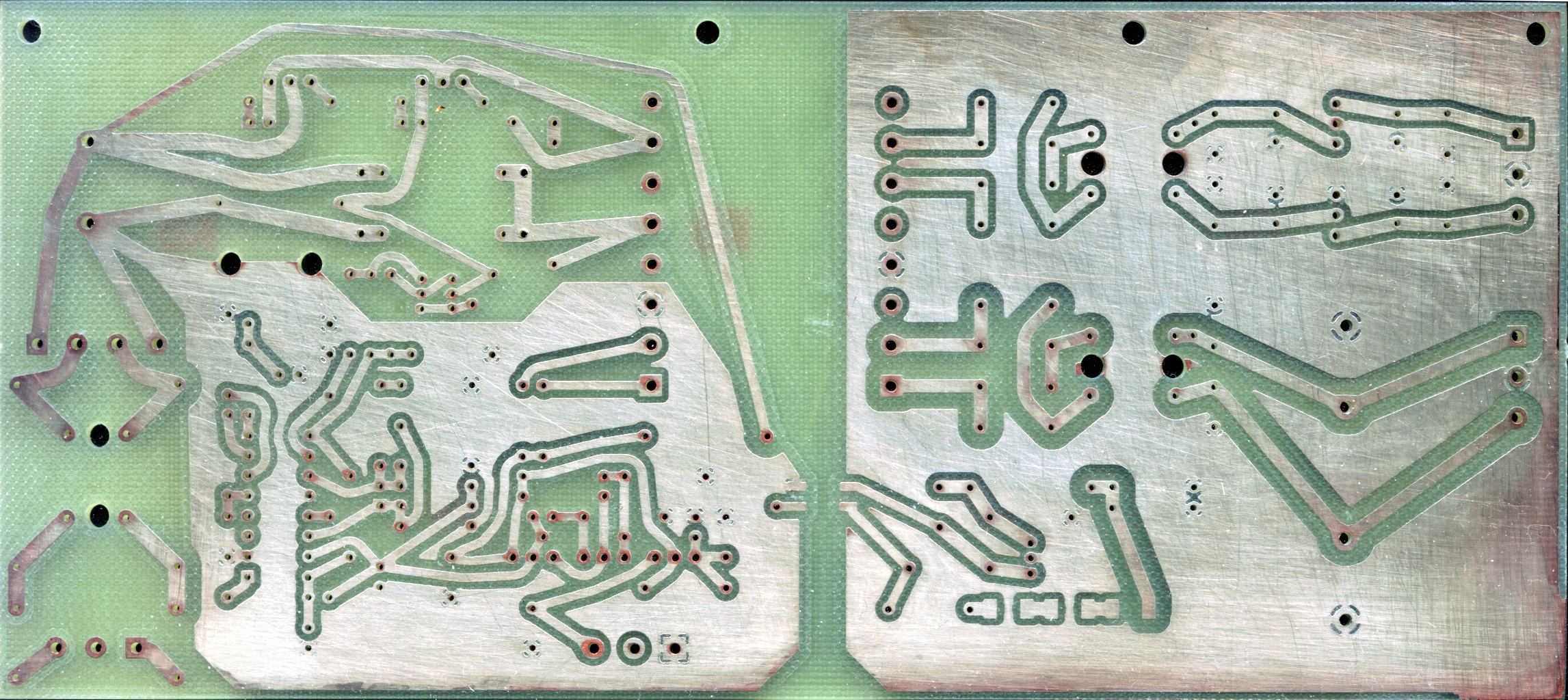

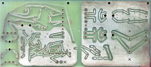

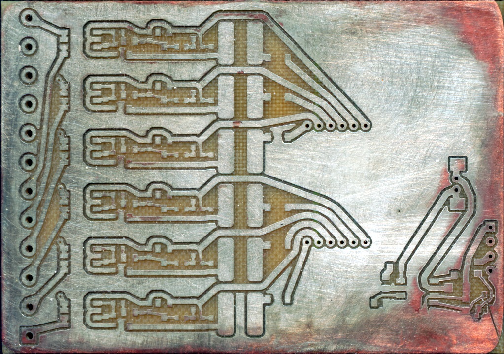

Сообщение X-Ray »
Фрезы тупятся, платы мутятся.
Image2.jpg (3578 просмотров) <a class='original' href='./download/file.php?id=177105&mode=view' target=_blank>Загрузить оригинал (1.03 МБ)</a>
Image3.jpg (3578 просмотров) <a class='original' href='./download/file.php?id=177106&mode=view' target=_blank>Загрузить оригинал (388.08 КБ)</a>

X-Ray писал(а):Фрезы тупятся, платы мутятся.
Да, неплохо.
А чем лудили?
"Жидкое олово"?
X-Ray
Сообщения: 598
Репутация: 275
Настоящее имя: Дамир
Re: Grber2GCode (фрезеровка печатных плат на ЧПУ)
Сообщение X-Ray »
Курдль писал(а):"Жидкое олово"?
Да, понял что обезжиривать лучше надо и кислотой немного подтравить. На маленькой карту высот поленился снять и угол запоролся.

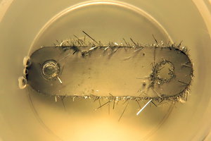

Сообщение Курдль »
X-Ray писал(а):Да, понял что обезжиривать лучше надо и кислотой немного подтравить.
Вы уверены в эффективности метода протравливания кислотой?
Я как-то неожиданно для себя вырастил игольчатые кристаллы олова, вместо равномерного покрытия :)
Грешу на кислоту. Также я читал на радиолюбительских форумах про возможность вырастания таких кристаллов при лужении сплавом Розе в присутствии лимонной кислоты. Попробуйте перед лужением обработать нашатырным спиртом.
Фото кристаллов под увеличением:
Олово.JPG (3490 просмотров) <a class='original' href='./download/file.php?id=177158&mode=view' target=_blank>Загрузить оригинал (291.6 КБ)</a>
"Протираю" наждачкой 2000, потом "универсальным обезжиривателем" из ОБИ - результат идеальный. Только "лудить" надо непосредственно перед пайкой, ибо через день-два уже отвратно паяется.
Лужение сплавом Розе - палка о двух концах. Как-то залудил, запаял, т.к. предполагались условия эксплуатации "в болоте под гусеницами танков", то заливал всё эпоксидкой. После заливки и отвержения устройство не работает, совсем. Оказалось от разогрева смолы сплав Розе расплавился и большинство деталек с нижней стороны просто попадали на дно...
