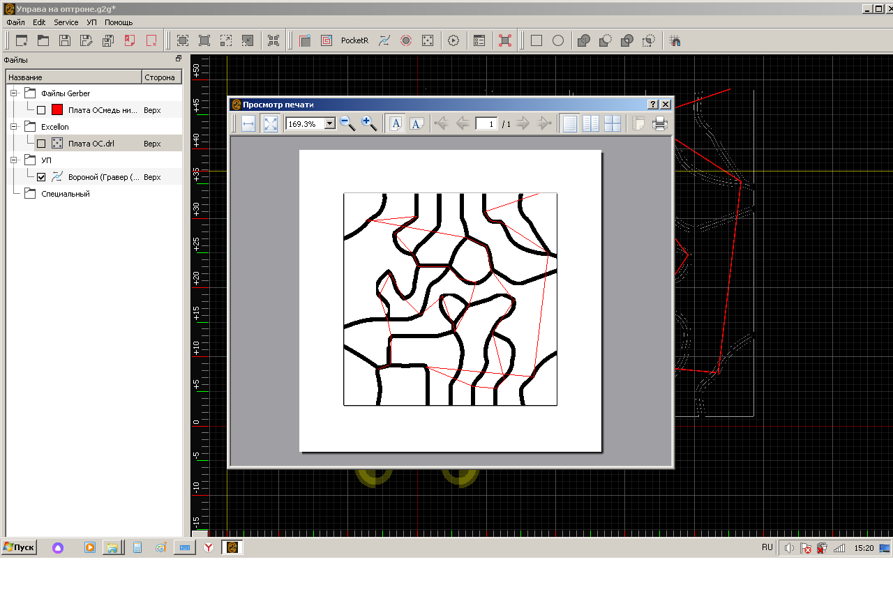

как убрать перемещение (то что красным)? для распечатки.
Безымянный.png (3968 просмотров) <a class='original' href='./download/file.php?id=176839&sid=d70dcf6a73b5f4e42145c6c8d3eb5101&mode=view' target=_blank>Загрузить оригинал (95.22 КБ)</a>
версия 0.7.8.9

lenivets писал(а):как убрать перемещение (то что красным)? для распечатки.
версия 0.7.8.9
Service -> Параметры -> Пользовательский интерфейс -> G0 -> Альфа-канал = 0

Спасибо. можно ли не прибегая к сторонним програм сделать инверсию для лут?

lenivets писал(а):Спасибо. можно ли не прибегая к сторонним програм сделать инверсию для лут?
Я чего-то упустил и сейчас для ЛУТ модно получать шаблон не сразу из программы-трассировщика, а через промежуточные стадии, включая перевод в Gerber и обратно? :/

lenivets писал(а): можно ли не прибегая к сторонним програм сделать инверсию для лут?
Наверное, наиболее просто будет инвертировать исходник перед получением гербер-файла.

lenivets писал(а):можно ли не прибегая к сторонним програм сделать инверсию для лут?
В будущем окно печати будет содержать настройки разные. А сейчас там просто стандартное окно.

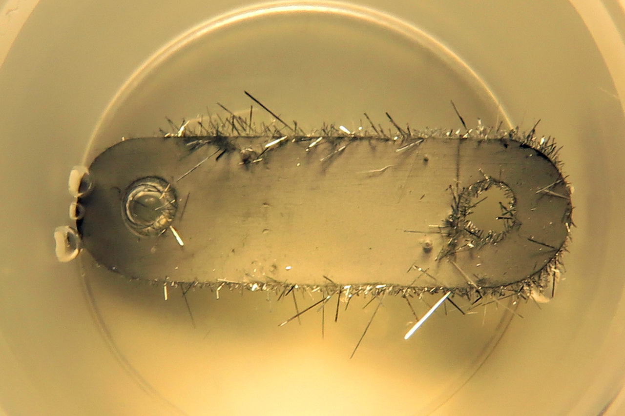

X-Ray писал(а):Да, понял что обезжиривать лучше надо и кислотой немного подтравить.
Вы уверены в эффективности метода протравливания кислотой?
Я как-то неожиданно для себя вырастил игольчатые кристаллы олова, вместо равномерного покрытия :)
Грешу на кислоту. Также я читал на радиолюбительских форумах про возможность вырастания таких кристаллов при лужении сплавом Розе в присутствии лимонной кислоты. Попробуйте перед лужением обработать нашатырным спиртом.
Фото кристаллов под увеличением:
