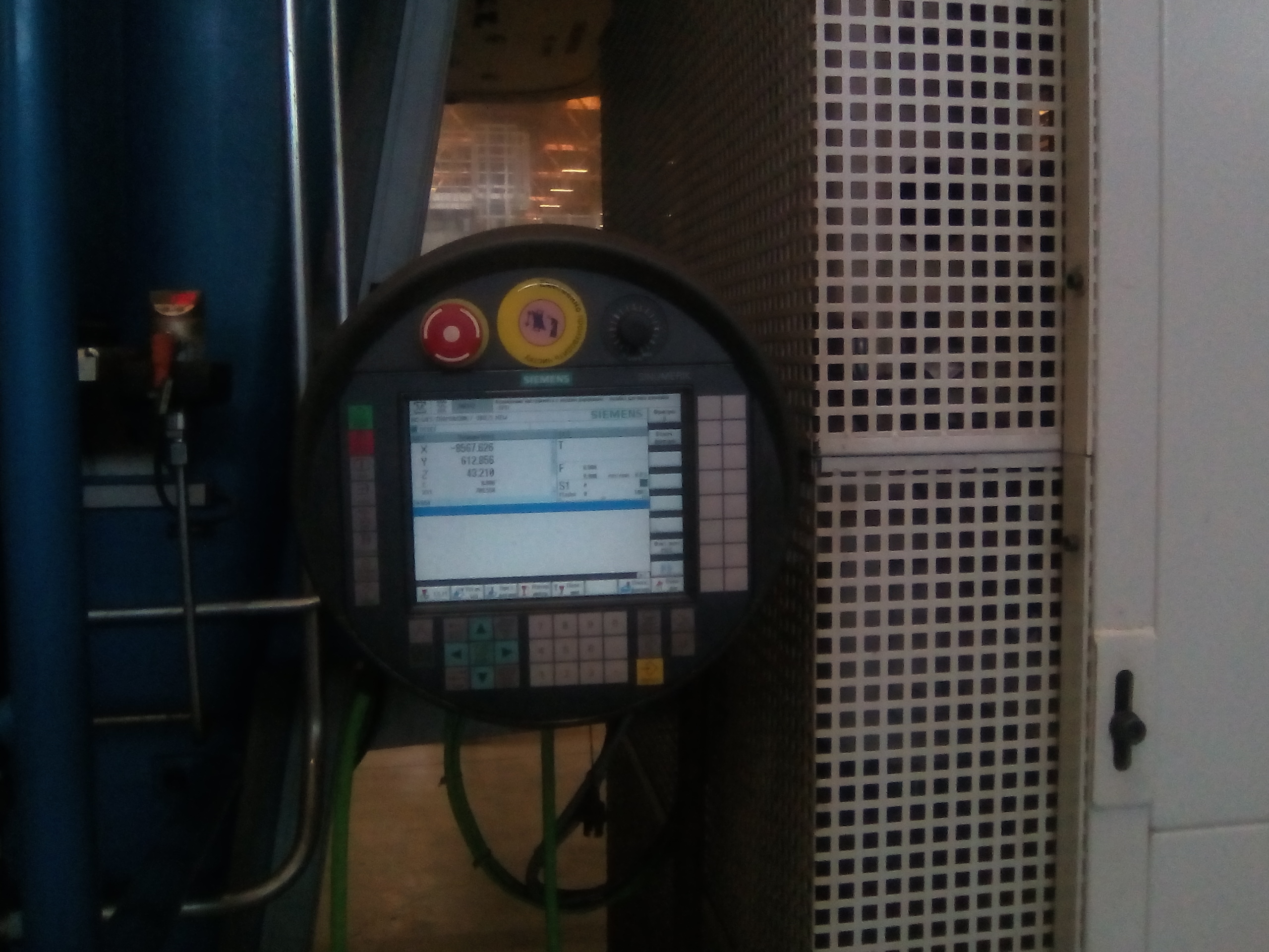

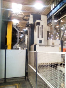

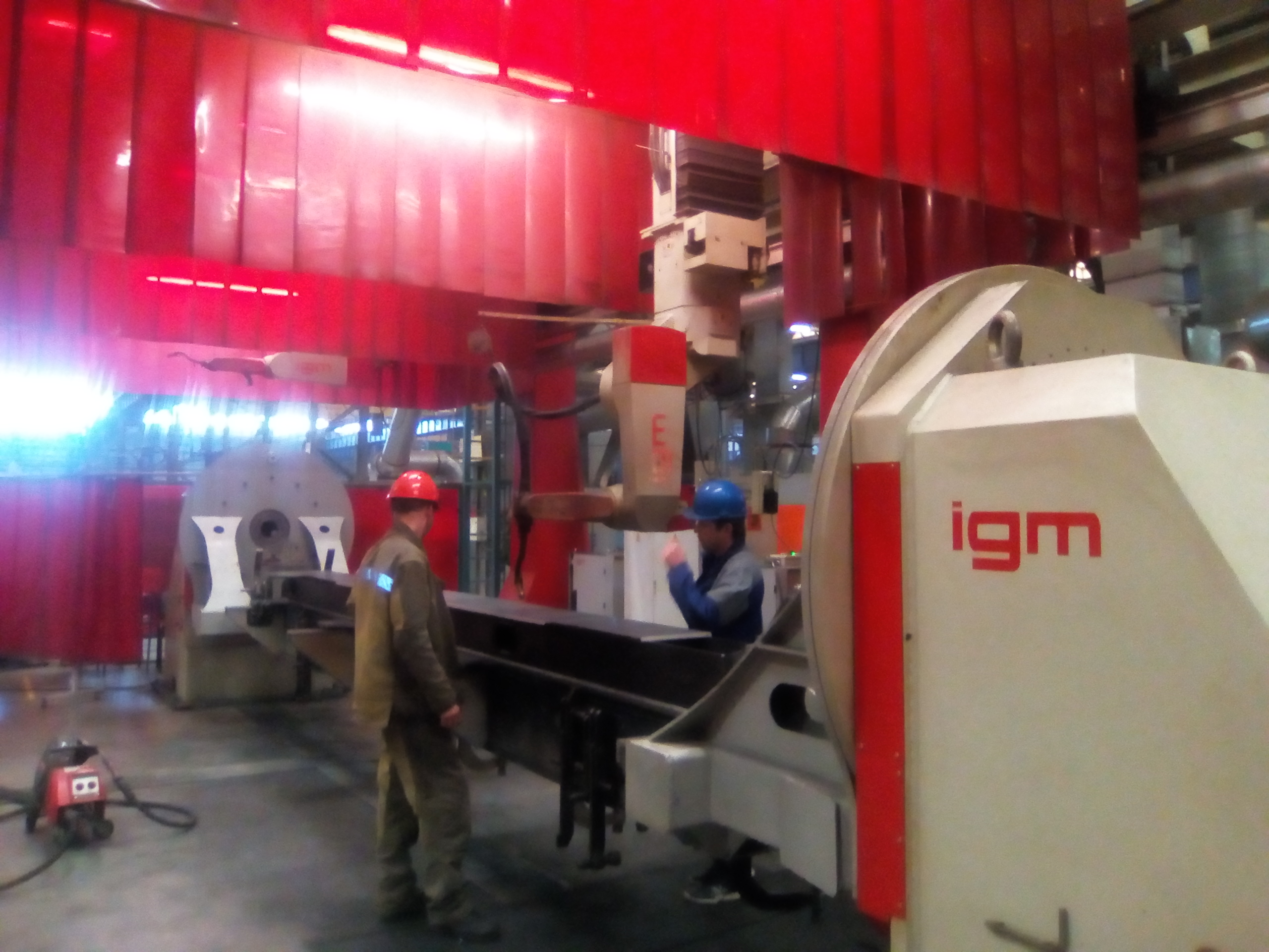

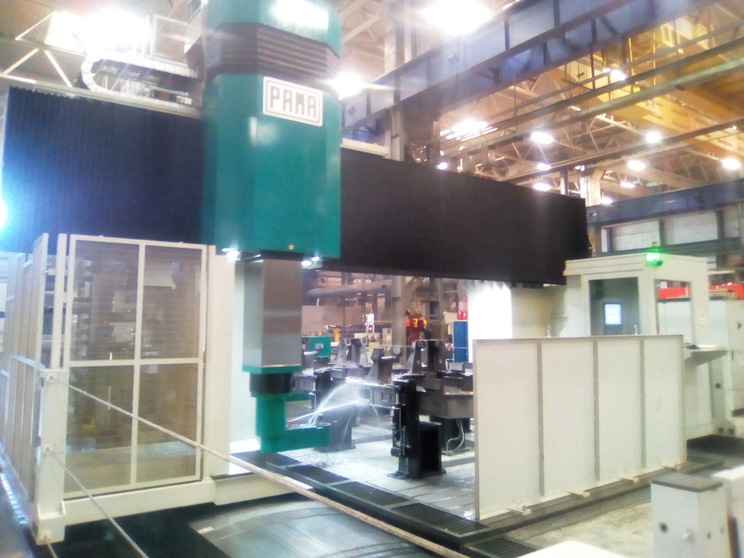

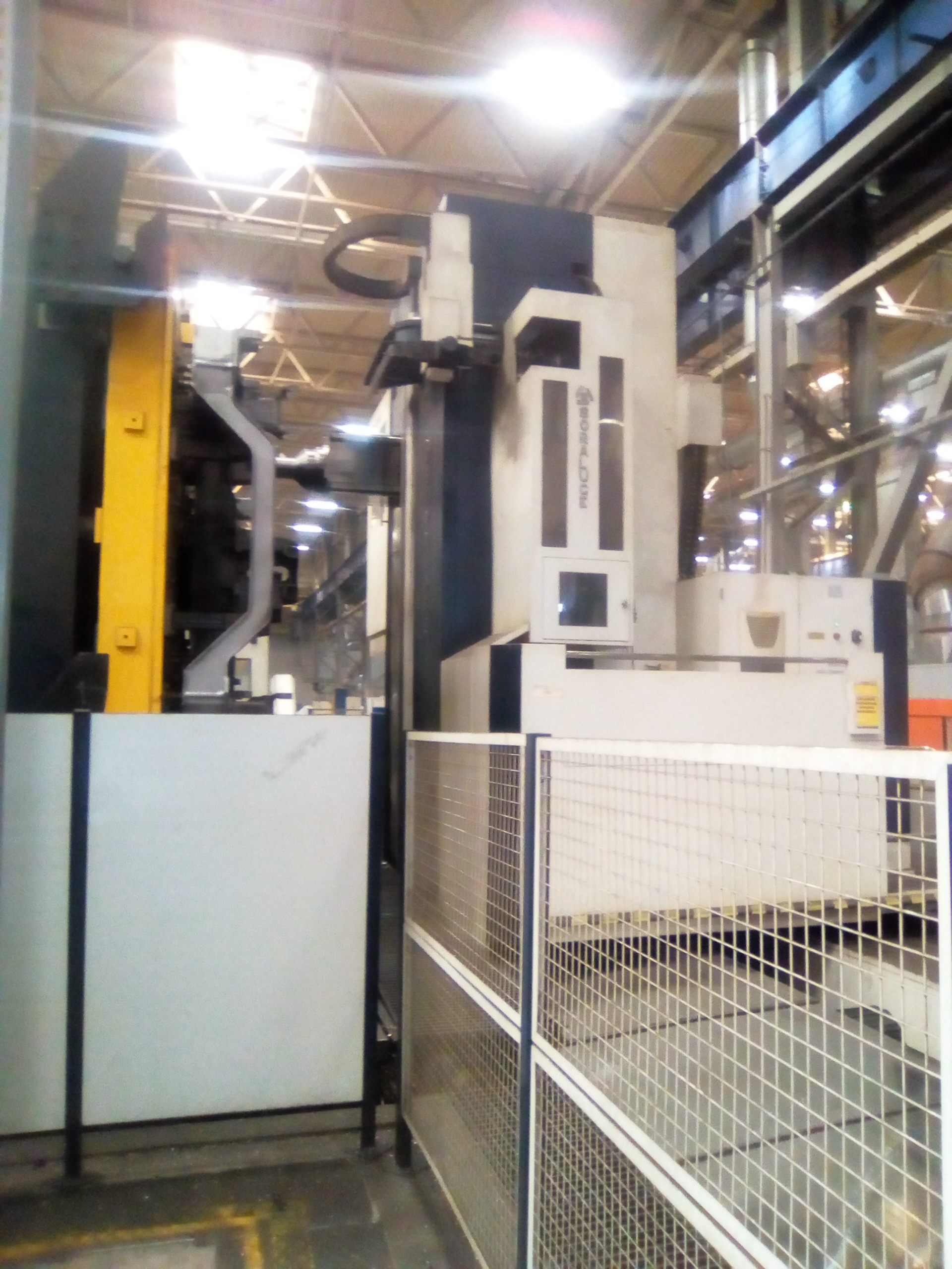

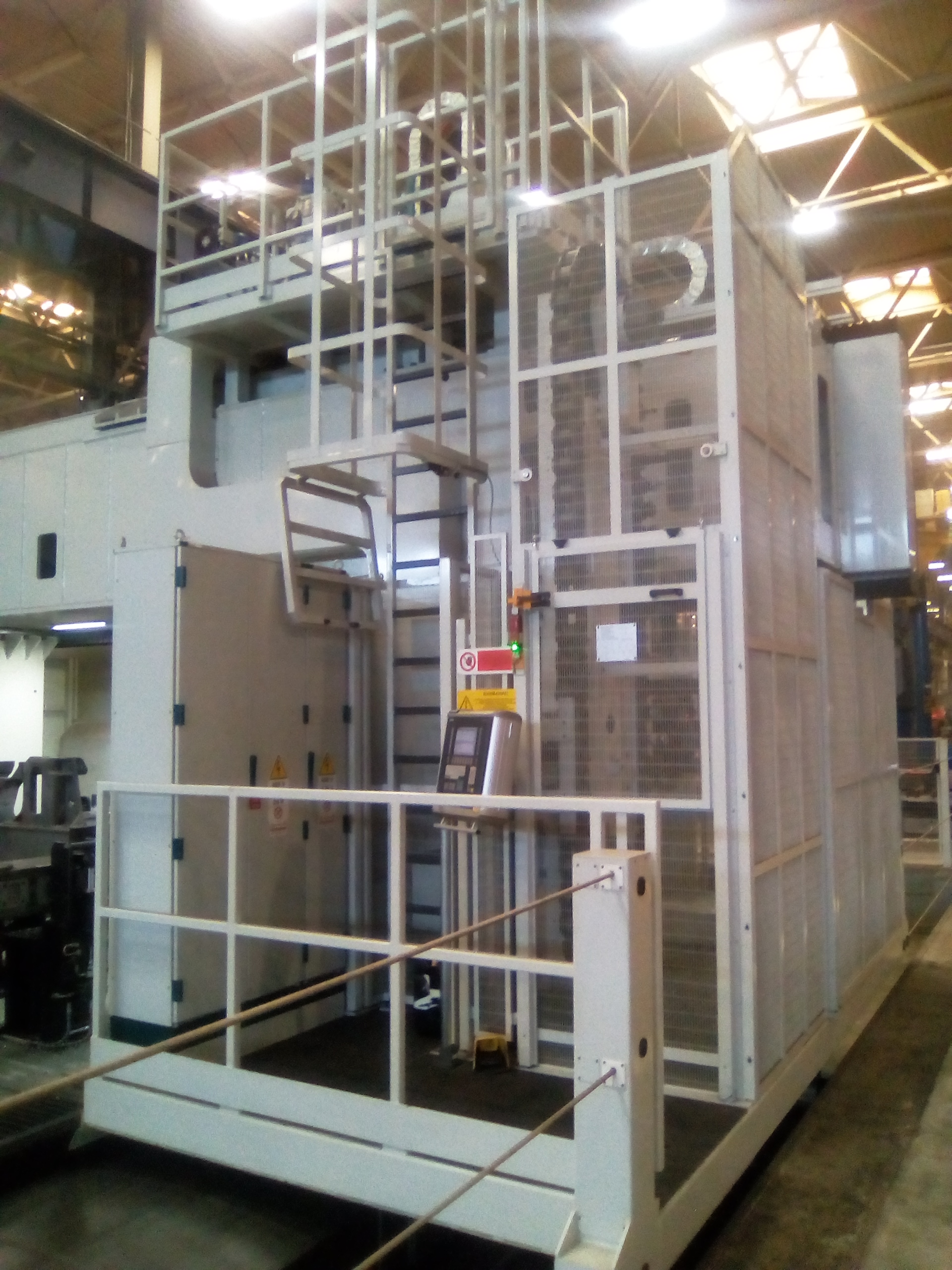

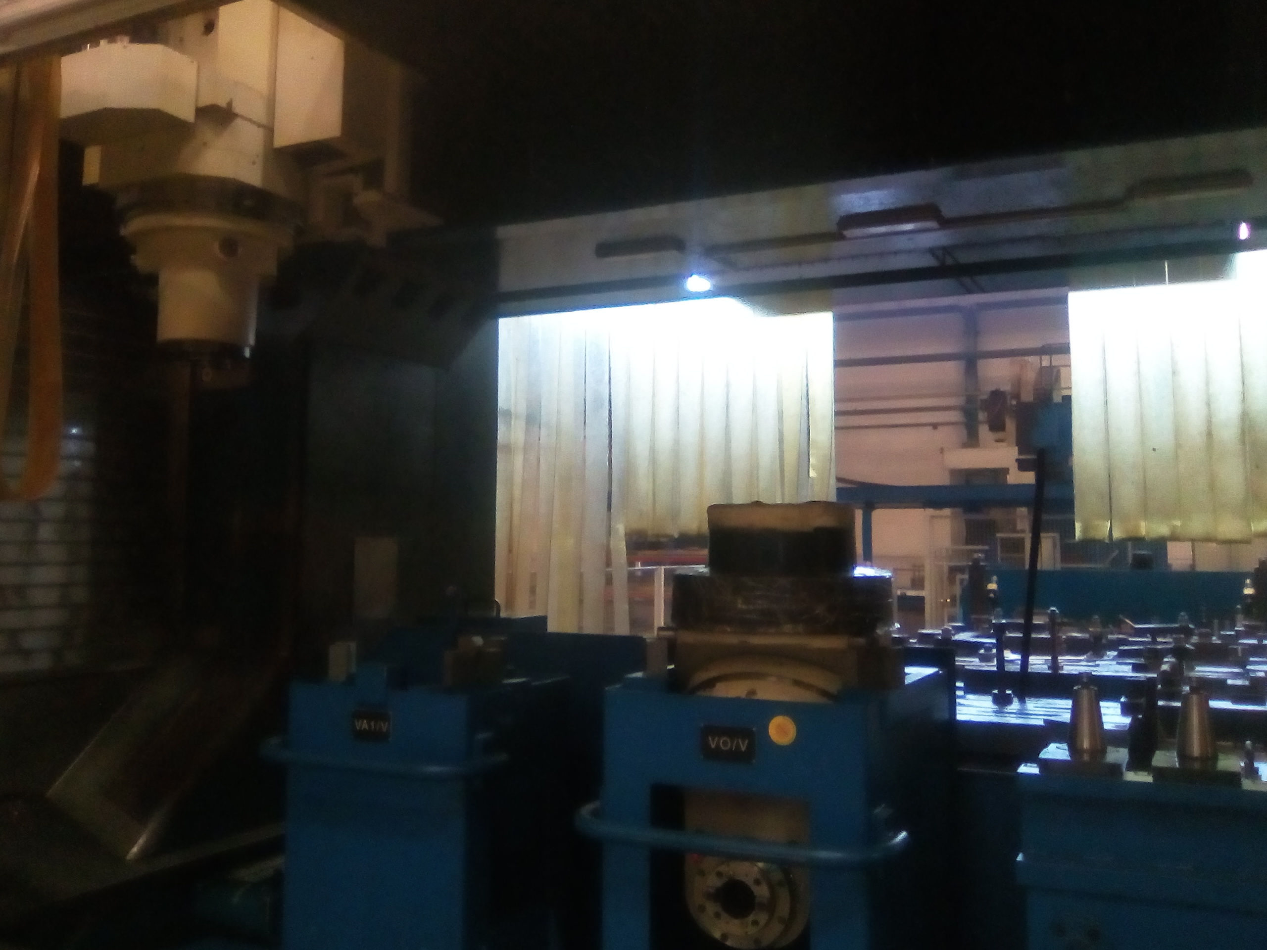

Вот тебе пример нескольких станков(фото) которые мы обслуживаем, начиная от механики и заканчивая электроникой, а их у нас больше сотни, причём всевозможных.
Не понимаю только в программировании и то понемногу пытаюсь разбираться.
ОЦ №1 (2125 просмотров) <a class='original' href='./download/file.php?id=141573&mode=view' target=_blank>Загрузить оригинал (1 МБ)</a>
ОЦ №1
Отдельный пульт от сменщик ОЦ №1 (2125 просмотров) <a class='original' href='./download/file.php?id=141574&mode=view' target=_blank>Загрузить оригинал (1.13 МБ)</a>
ОЦ №2 (2125 просмотров) <a class='original' href='./download/file.php?id=141575&mode=view' target=_blank>Загрузить оригинал (1.41 МБ)</a>
ОЦ №2
ОЦ №2 вид с переди (2125 просмотров) <a class='original' href='./download/file.php?id=141576&mode=view' target=_blank>Загрузить оригинал (1.2 МБ)</a>
ОЦ №2 вид с переди
ОЦ №3 (2125 просмотров) <a class='original' href='./download/file.php?id=141577&mode=view' target=_blank>Загрузить оригинал (1.26 МБ)</a>
ОЦ №3
Сварочный робот с 2-мя головами и поворотным столом. (2125 просмотров) <a class='original' href='./download/file.php?id=141578&mode=view' target=_blank>Загрузить оригинал (1.08 МБ)</a>
