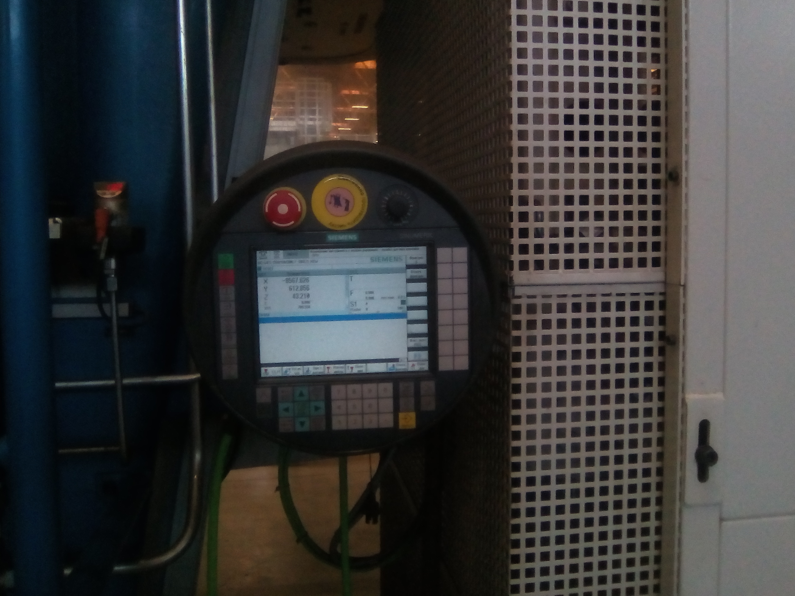

Вот тебе пример нескольких станков(фото) которые мы обслуживаем, начиная от механики и заканчивая электроникой, а их у нас больше сотни, причём всевозможных.
Не понимаю только в программировании и то понемногу пытаюсь разбираться.
ОЦ №1 (2098 просмотров) <a class='original' href='./download/file.php?id=141573&sid=f621cc0c32e64667f4cade3fc5d9158b&mode=view' target=_blank>Загрузить оригинал (1 МБ)</a>
ОЦ №1
Отдельный пульт от сменщик ОЦ №1 (2098 просмотров) <a class='original' href='./download/file.php?id=141574&sid=f621cc0c32e64667f4cade3fc5d9158b&mode=view' target=_blank>Загрузить оригинал (1.13 МБ)</a>
