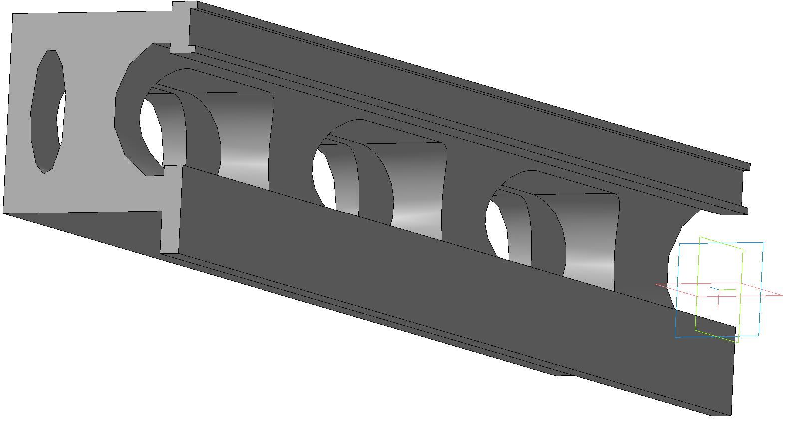

frezeryga писал(а):А станину ненадо таскать? Станина это колхоз со всем вытекающим. Потому лусше купить заготовку и сделать нормально.
1. Станина намного легче.
2. С какими вытекающими? Вы её видели? Практически готовая пустотелая чугунная балка с рёбрами жёсткости.
3. Отпилить ноги, отпилить по длине и фрезернуть плоскость под рельсы и под стойки.
Lafayette
Сообщения: 3349
Репутация: 445
Re: Портальник по металлу (дубль 2)
Сообщение Lafayette »
Вот грубая модель.
Балка2.jpg (2417 просмотров) <a class='original' href='./download/file.php?id=109556&mode=view' target=_blank>Загрузить оригинал (83.16 КБ)</a>
А защиту потом как?
Lafayette
Сообщения: 3349
Репутация: 445
frezeryga писал(а):А защиту потом как?
А что тут с защитой сложного?
Защиту по месту нормальную обычно не сделаеш. Защита такой зверь который надо на этапе проекта продумывать.
Lafayette
Сообщения: 3349
Репутация: 445
frezeryga писал(а):Защиту по месту нормальную обычно не сделаеш. Защита такой зверь который надо на этапе проекта продумывать.
Не вижу ни каких сложностей с проектированием защиты с такой балкой!!!

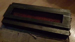

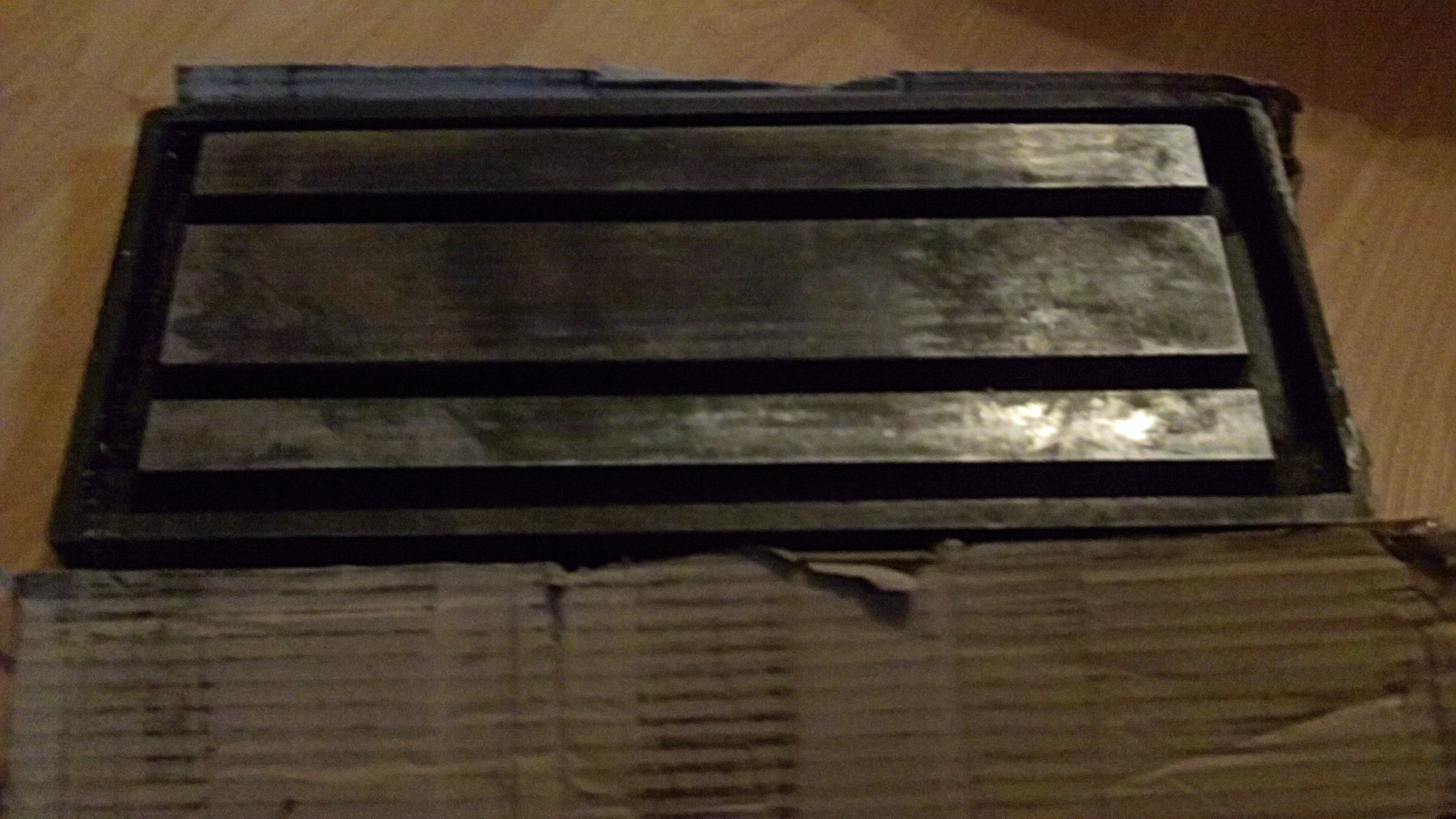

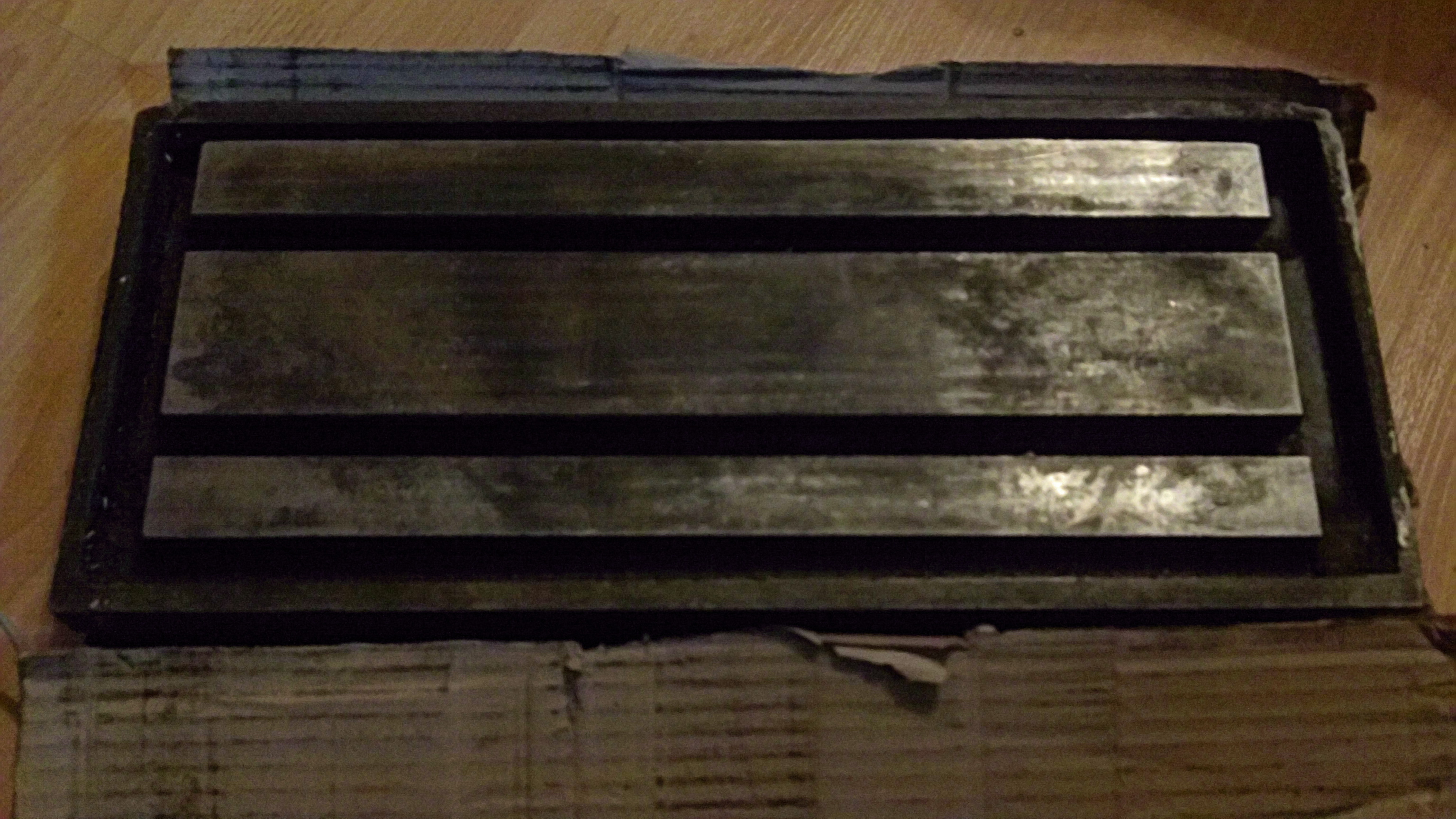

Припёр будущий стол или ось Z, не решил ещё.
132_0197.JPG (2101 просмотр) <a class='original' href='./download/file.php?id=110110&mode=view' target=_blank>Загрузить оригинал (1.53 МБ)</a>
132_0198.JPG (2101 просмотр) <a class='original' href='./download/file.php?id=110111&mode=view' target=_blank>Загрузить оригинал (1.52 МБ)</a>

Константин23
Сообщения: 470
Репутация: 62
Откуда: Krasnodar
Сообщение Константин23 »
Аааа...вот кто третий забрал :hehehe:
Я один взял...подумал и оставшийся забрал
Только я ,таки ,по назначению думаю использовать
Ластохвост тада снять (сам клиновый выступ), и рельсы туда....если думаешь его ,как неподвижную плиту Z делать
Винт туда,где под него выемка
Только в кармане придется расширится и углубится под гайку
Или ты его ,как шпиндельную хочешь?
Lafayette
Сообщения: 3349
Репутация: 445
Константин23 писал(а):Аааа...вот кто третий забрал :hehehe:
Подумываю как шпиндельную, но тяжёлый сабака.
Если как под стол то по длине 30 мм. не хватает(
