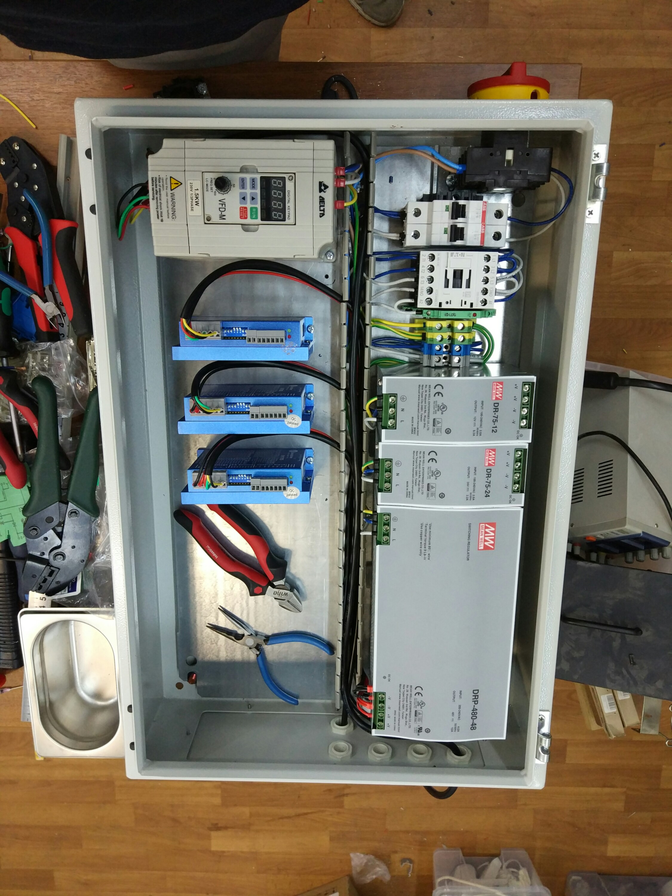

Навешиваем сопли.

frezeryga писал(а):Навешиваем сопли.
а расскажи чуть подробнее начинку? Что за хреновина возле автомата?

нормуль, опять будешь всё в кучу?
Re: Мелкий станочек 300х200х100
Что в кучу?
Umnik писал(а): Что за хреновина возле автомата?
БП на 12,24,48 вольт

frezeryga писал(а):Что в кучу?
силовуху и управление
А где у меня в куче? Степдир от контроллера к драйверам тут пойдет по верху драйверов тоесть отдельно.

frezeryga писал(а):А где у меня в куче?
На другом каком-то.
Я вот хочу в комп запихать всё, но что-то подсказывает что не влезет.
это мой второй в жизни шкаф. а первый который на моем первом станке с сервами там сигналка тоже соплями висит гдето сверху. надо содержимое шкафа в комп пихать а комп в шкаф.

frezeryga писал(а): а комп в шкаф
Правильно ли это будет?
Лучше чем комп отдельно. Меньше соплей под столом.

frezeryga писал(а):Лучше чем комп отдельно. Меньше соплей под столом.
Прям вот так ATX плата рядом с силовыми кабелями? Не поплохеет материнке?
И мне интересно :wik:
Стоит в моем станке первом на дверке шкафа и норм.
