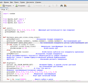

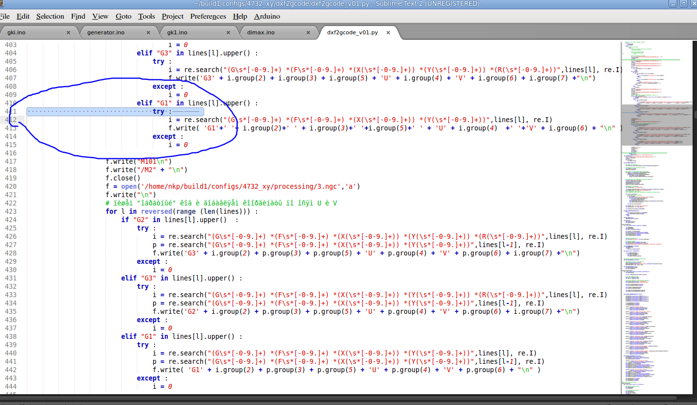

если хочешь визуально отслеживать пробелы в питоне (и не только) - поставь Sublime Text
(всего лишь текстовый редактор - "блокнот")
Выделение_093.png (3190 просмотров) <a class='original' href='./download/file.php?id=48565&mode=view' target=_blank>Загрузить оригинал (237.98 КБ)</a>
видно - где пробел ,а где таб...
зело помогает :)
а если хочешь ускорить поиск ошибки - заархивируй свой конфиг и выложи - сразу станет ясно - что и как ;)

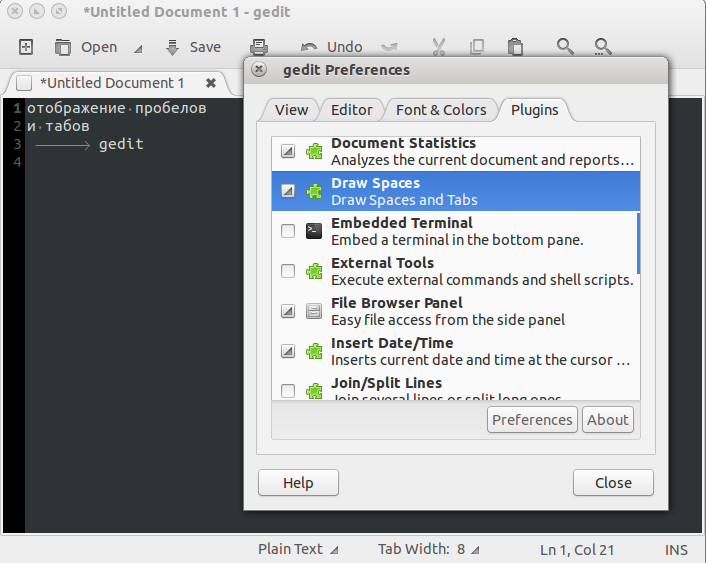

Re: GladeVCP и PyVCP для начинающих
В gedit тоже есть такой плагин :tongue:
Правда я им никогда не пользовался :)

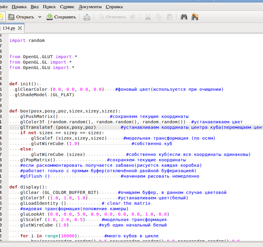

Сообщение nkp »
Nick писал(а):В gedit тоже есть такой плагин
таки да - все уже украдено до нас есть ;)
Выделение_097.png (3182 просмотра) <a class='original' href='./download/file.php?id=48580&mode=view' target=_blank>Загрузить оригинал (125.08 КБ)</a>

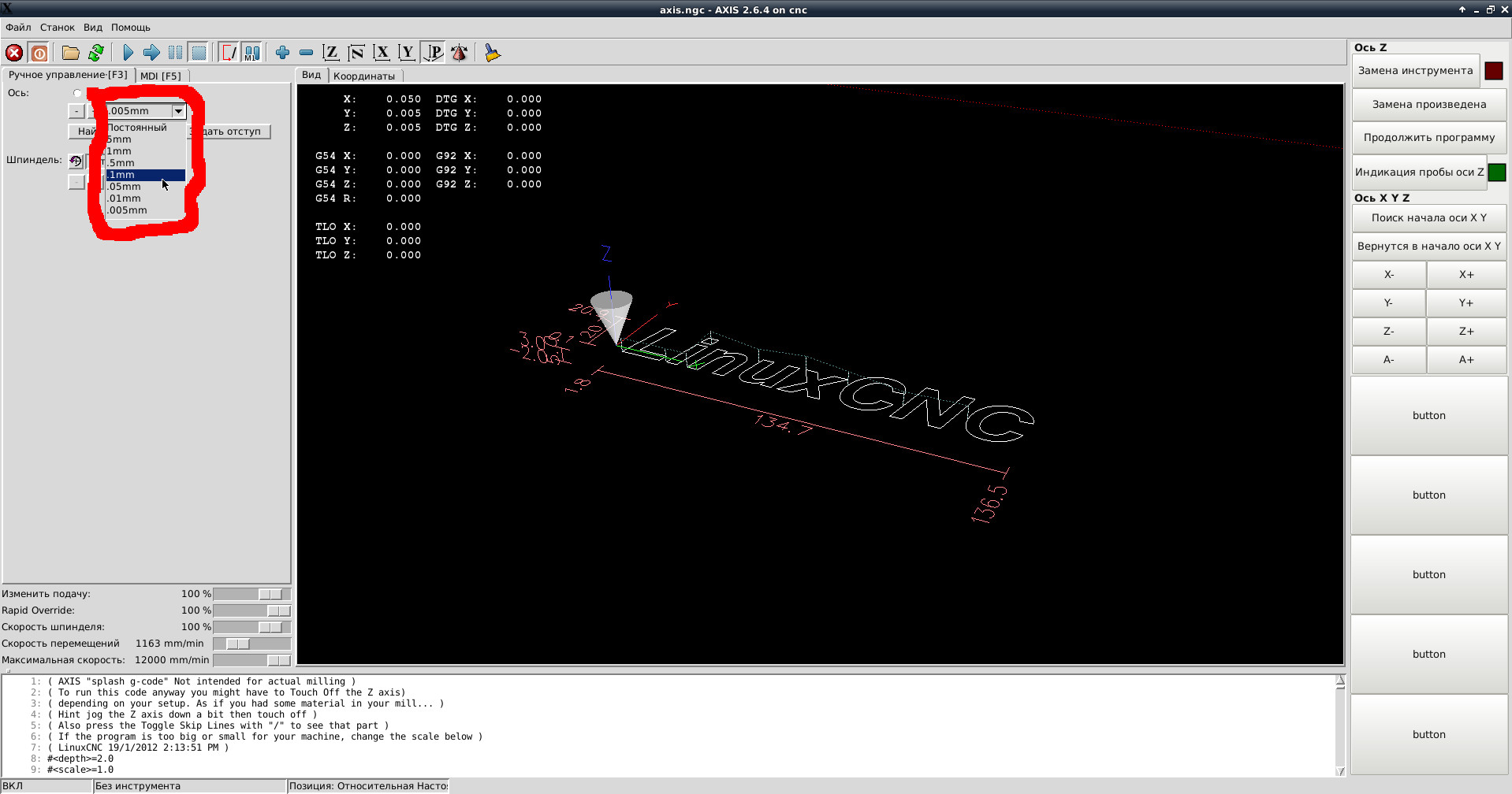

Полдня промучался и так непобедил. (потому что неблизок я к програмерству)
как прицепить к кнопкам или изменить сам axis, что бы шаг перемешения был не вслывающий а каждое значение на своей кнопке, как это сделано в gmoccapy?
пробовал прицепить так : net remote-hal.button11 gladevcp.hal_button11=>axisui.jog.increment-5
и так net remote-hal.button11 gladevcp.hal_button11 axisui.jog.increment 5
но так ничего и недобился.
я так понял что axisui непущает к себе.
а в halui такого пина нет(
что посоветуете?

посмотри здесь

raddd писал(а):там управление через лпт я так понял.
да управление в принципе не важно ,я хотел обратить твое внимание на пины halui.....increment
http://www.linuxcnc.org/docs/2.5/html/m ... lui.1.html

Я как раз на это впервую очередь обратил внимание.
Тут как я понял используется счетчик для счета и хранения величины перемещений.
а как сделать фиксированые значения и назначить их на кнопку (пин)?
Спасибо!

raddd писал(а):а как сделать фиксированые значения и назначить их на кнопку (пин)?
наверно удобней было бы что то навроде Radiobutton
можно наверно и спростыми кнопками - не пробовал...
а там ,насколько я помню,переключатель галетного типа стоял...

Вобще больше всего надоедает выпадающий список. да, хочется как в gmoccapy кнопки перемещения на каждую ось ( это вроде непроблема) и шаг перемещений . В халметре смотрел пин axisui.jog.increment 0 это постоянно 0.5 Это 0.5 И т.д.
nkp правильно говорит - нужен radio button и завести его через mux4 или mux8 halui halui.jog.selected.increment . (http://www.linuxcnc.org/docs/html/gui/g ... AL_Buttons)
Или как вариант доавить Scale http://www.linuxcnc.org/docs/html/gui/g ... HAL_Scales

Проверил сегодня, прикрутил для пробы scale.
Расстроен. Halui increment работает с halui jog. A с аксис управление продолжает забирать инкремент из своего axisui((((

Так ты хочешь переключать инкременты на клаве или на экране?
Кстати, можно их переключать через i или Shift+i, а установить постоянный режим - С

За хоткеи я вкурсе. Да хотелось на экране (как в gmoccapy). И когда разбогатею))))) вывести на пульт. А пока штудирую да учусь пользоватся тем что навоял))))
