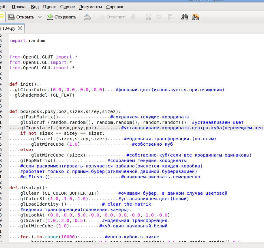

если хочешь визуально отслеживать пробелы в питоне (и не только) - поставь Sublime Text
(всего лишь текстовый редактор - "блокнот")
Выделение_093.png (3194 просмотра) <a class='original' href='./download/file.php?id=48565&mode=view' target=_blank>Загрузить оригинал (237.98 КБ)</a>
видно - где пробел ,а где таб...
зело помогает :)
а если хочешь ускорить поиск ошибки - заархивируй свой конфиг и выложи - сразу станет ясно - что и как ;)
