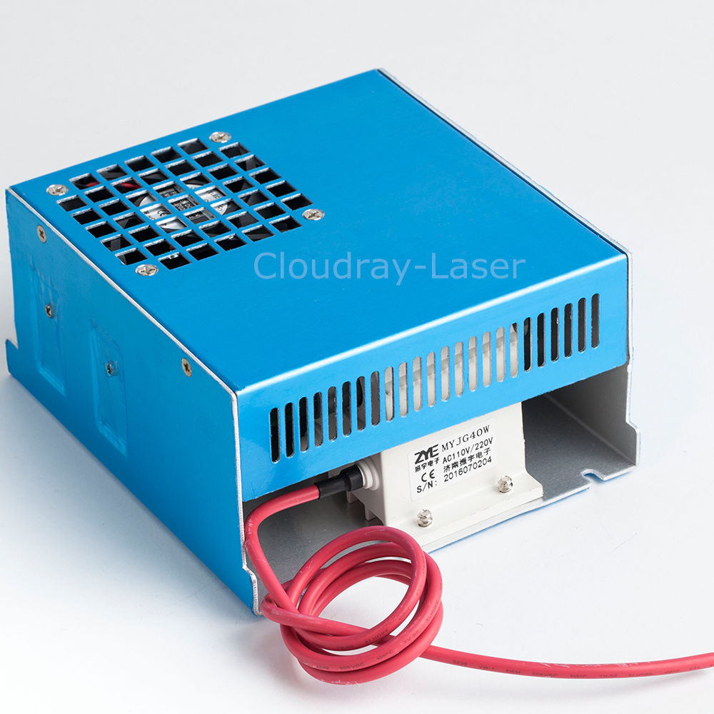

Да, неважноgesh писал(а):блок питания как на картинке фазонезависимый (разъемы L N)?
т.е. не важно как я подсоединю вилку?

Re: Лазерный резак 40W по тонкой фанере 1000x700
Неважно, главное на заземление не посадить
Спасибо!
Нее, оно отдельно помечено, не перепутаю. ))
Не важно. Работать будет в любом случае если исправный.
Хотя предпочтительно все их подключать как подписано по возможности.
Заранее извиняюсь за вопросы, какие глупые они не казались бы.
есть блок питания для лазера как на картинке
красный провод для чего?
Для того, что бы подключить его к трубе. На трубе два контакта, один минус, другой высокое. На контакт, который дальше от выхода лазерного излучения, ставим красный толстый провод, контакт который ближе к выходу излучения - ставим минусовой провод. В разрыв этого минусового провода ставим миллиамперметр для контроля тока. И упаси боже вас пытаться паять эти провода к трубе. Только намотка, плюс изоляция. Народ одевает термоусадку (не прогревая!) и заливает это дело герметиком.gesh писал(а):Заранее извиняюсь за вопросы, какие глупые они не казались бы.
Красный провод - это выход высокого напряжения (30 - 40 кВ), подключается к лазерной трубке.
Там еще будет тонкий синий или черный - тоже к трубке подключается, но он низковольтный.
А китайцы вроде не стесняются и паяют. Или им пофиг, что там дальше у покупателя этой трубы произойдет?def писал(а): И упаси боже вас пытаться паять эти провода к трубе. Только намотка, плюс изоляция. Народ одевает термоусадку (не прогревая!) и заливает это дело герметиком.
а можно пруфы паянной трубы?Andy52280 писал(а):А китайцы вроде не стесняются и паяют. Или им пофиг, что там дальше у покупателя этой трубы произойдет?
Там засада в том, что паяете - значит нагревате металл, замурованный в стекло... металл расширяется... стекло лопается.. выкидываем трубу
паять не буду, но видео видел
Правильнее будет: перегреваете металл...def писал(а):Там засада в том, что паяете - значит нагревате металл, замурованный в стекло... металл расширяется... стекло лопается.. выкидываем трубу
Если паять правильно, то ничего не перегреется и не полопается.
Стекло в таких приборах используется не обычное, а "свинцовое" (серый цвет на сколе, а не зелёный/синий как у обычного), у него коэф. теплового расширения близок к металлу.
"В разрыв этого минусового провода ставим миллиамперметр для контроля тока".
посоветуйте миллиамперметр?
любой по идееgesh писал(а):"В разрыв этого минусового провода ставим миллиамперметр для контроля тока".
у меня провода к трубе припаяны.def писал(а):а можно пруфы паянной трубы?
