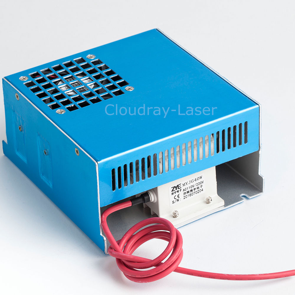

Заранее извиняюсь за вопросы, какие глупые они не казались бы.
есть блок питания для лазера как на картинке
красный провод для чего?

Для того, что бы подключить его к трубе. На трубе два контакта, один минус, другой высокое. На контакт, который дальше от выхода лазерного излучения, ставим красный толстый провод, контакт который ближе к выходу излучения - ставим минусовой провод. В разрыв этого минусового провода ставим миллиамперметр для контроля тока. И упаси боже вас пытаться паять эти провода к трубе. Только намотка, плюс изоляция. Народ одевает термоусадку (не прогревая!) и заливает это дело герметиком.

Красный провод - это выход высокого напряжения (30 - 40 кВ), подключается к лазерной трубке.
Там еще будет тонкий синий или черный - тоже к трубке подключается, но он низковольтный.

def писал(а): И упаси боже вас пытаться паять эти провода к трубе. Только намотка, плюс изоляция. Народ одевает термоусадку (не прогревая!) и заливает это дело герметиком.
А китайцы вроде не стесняются и паяют. Или им пофиг, что там дальше у покупателя этой трубы произойдет?

Andy52280 писал(а):А китайцы вроде не стесняются и паяют. Или им пофиг, что там дальше у покупателя этой трубы произойдет?
а можно пруфы паянной трубы?
Там засада в том, что паяете - значит нагревате металл, замурованный в стекло... металл расширяется... стекло лопается.. выкидываем трубу :)

Re: Лазерный резак 40W по тонкой фанере 1000x700
def писал(а):Там засада в том, что паяете - значит нагревате металл, замурованный в стекло... металл расширяется... стекло лопается.. выкидываем трубу :)
Правильнее будет: перегреваете металл...
Если паять правильно, то ничего не перегреется и не полопается.
Стекло в таких приборах используется не обычное, а "свинцовое" (серый цвет на сколе, а не зелёный/синий как у обычного), у него коэф. теплового расширения близок к металлу.
