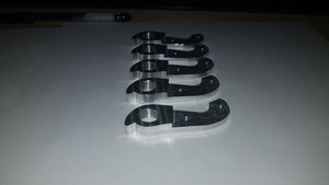

01.png (4090 просмотров) <a class='original' href='./download/file.php?id=140299&mode=view' target=_blank>Загрузить оригинал (116.52 КБ)</a>
02.png (4090 просмотров) <a class='original' href='./download/file.php?id=140300&mode=view' target=_blank>Загрузить оригинал (136.03 КБ)</a>
Можно попробовать таку фрезу всеядную https://www.ebay.com/itm/Lathe-Turning- ... SwTglYmsa9 если в шпиндель влезет.
Пластинки для Ала https://www.ebay.com/itm/High-quality-1 ... Sw8vNaUDMI

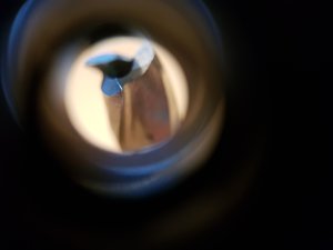

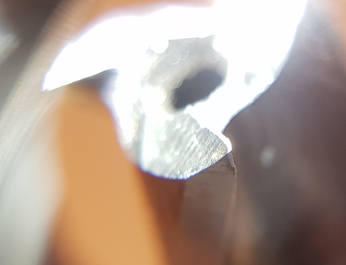

Эксперименты, эксперименты =)
В общем взял 6-ку из Р18 трухзубую. Поставить ей 5к оборотов, подачу 200мм/мин.
И как давай драть, пока заготовка не отвалилась от малярного скотча =)))
Микроскопия кромок показала что скорость резания велика на кончике фрезы - его, этот кончик отпускает и он начинает стачиваться.
Характерная такая подточка и следы побежалости вокруг уголка РК. Собственно о чем и писал, Сэр aftaev. :good:
А еще при этом (могу ошибаться в выводах - поправьте если что) металл не строгает, а.... сминает в спиральку.
Доделывать ванну надоть, но че-то лень пока =)

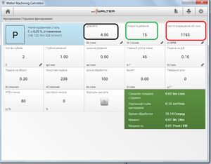

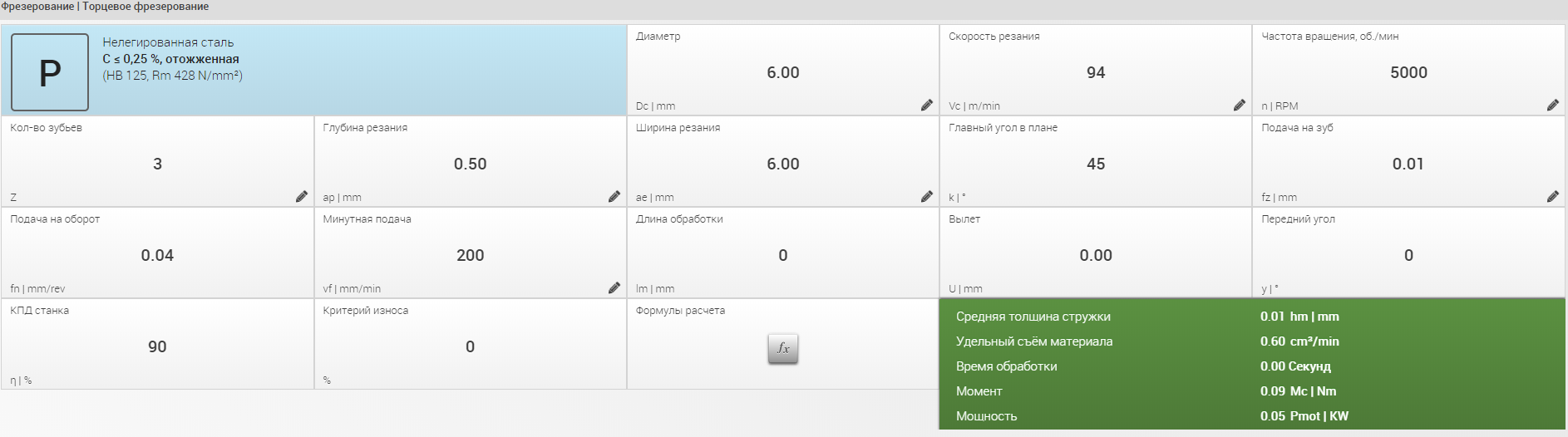

Dmaster писал(а): Это слишком даже для Р18 . Это 265 метров. метров 120 её предел. вообще 50-60
Дак вроде бы 90-100 получается.
Я может чего не так вбиваю?
2018-06-03_16-21-50.png (3981 просмотр) <a class='original' href='./download/file.php?id=140410&mode=view' target=_blank>Загрузить оригинал (90.32 КБ)</a>
Наверное есть какой-то документ со всеми этими скоростями резки времен СССР?
П.С. потихоньку начинает доходить что такое скорость резания и откуда у нее растут ноги :hehehe:
UPD: Вот чего нашел.
Различают стали обычной производительности (скорость резания до 20 м/мин) (марки Р9, Р12, Р18, Р6М5, Р9К10), стали повышенной производительности (скорость резания до 70 м/мин) (марки Р6М5К5, 10Р6М5Ф3, Р10К5Ф5) и порошковые стали (скорость резания до 100 м/мин) (марки Р6М5К5-М, Р6М5К5-ОМ, 10Р6М5К5Ф3-ОМ)

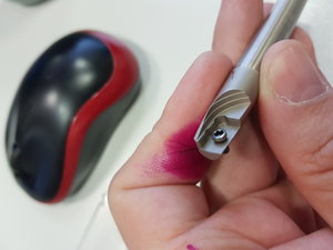

Попробовал серию, прикольно.
IMG_20180604_234143_299.jpg (3876 просмотров) <a class='original' href='./download/file.php?id=140545&mode=view' target=_blank>Загрузить оригинал (188.26 КБ)</a>
Только резьбу умумукался резать М10х1.... метчик надо другой - купил первое попавшееся - такое Г... первый номер провернуть не могу, второй спокойно режет.

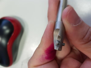

Прислали борштангу для финишных лицевых, пластины еще в пути
2018-06-09 12-18-07.JPG (3780 просмотров) <a class='original' href='./download/file.php?id=140964&mode=view' target=_blank>Загрузить оригинал (3.22 МБ)</a>
2018-06-09 12-18-26.JPG (3780 просмотров) <a class='original' href='./download/file.php?id=140965&mode=view' target=_blank>Загрузить оригинал (3.34 МБ)</a>

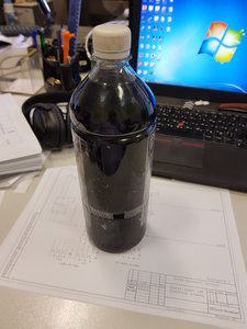

И самое главное. Знакомый из Питера прислал 1л концентрата СОЖ, вот из такой бочки:
https://abamet-shop.ru/catalog/metalloo ... -bc-25-md/
Разводится до 5%.... думаю хватит надолго. ;)
2018-06-09 14-06-22.JPG (3780 просмотров) <a class='original' href='./download/file.php?id=140967&mode=view' target=_blank>Загрузить оригинал (3.67 МБ)</a>
Буду на выходных экспериментировать, подача жидкости практически готова.

Торчать из державки должна минимально. Не жалей, обрезай.
Не пытайся использовать для точного продирания, в отсутствие оперативного замера диаметра. Врут они по диаметру безбожно.
Поверхность пылить - самое оно.

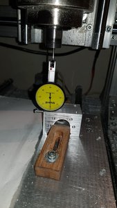

Чего-то захотелось прекрасного, пока стол мне пылят...
В общем поставил индикатор в опору и давай всякое измерять. Интересно же, блин!
Намерил биение внутри конуса шпинделя - 0,003-0,004 где-то (индикатор соточный).
Поставил обломок фрезы 6мм, цангу... биеные на вылете из шпинделя 0.02-0.03мм :hehehe:
Идем дальше - погнул портал во всех напрявлениях - ну гнется есс-но соток на 8.
И нашел странное - у меня дрыгостол же... если давить вдоль оси ШВП - выдавливаю десятку :wtf: При этом ШВП шагает без люфтов по сотке - 10 шагов туда-10 сюда, все видно с первого шага...
Какого черта спрашивается? Опоры? Есть какой-то метод их проверки не разбирая все я вся?
Картинка для привлечения внимания:
2018-06-11 23-54-31.JPG (3703 просмотра) <a class='original' href='./download/file.php?id=141069&mode=view' target=_blank>Загрузить оригинал (375.91 КБ)</a>
Мой Ютуб канал.
Re: Нужна помощь по проекту фрезера по дереву.
Закрепи стойку индикатора рядом с опорой а щуп упри в торец швп. Потом упри щуп в корпус опоры чтобы проверить насколько гнется крепление опоры. Далее вычитаем второй замер из первого и получаем величину прожима подшипников опоры.
