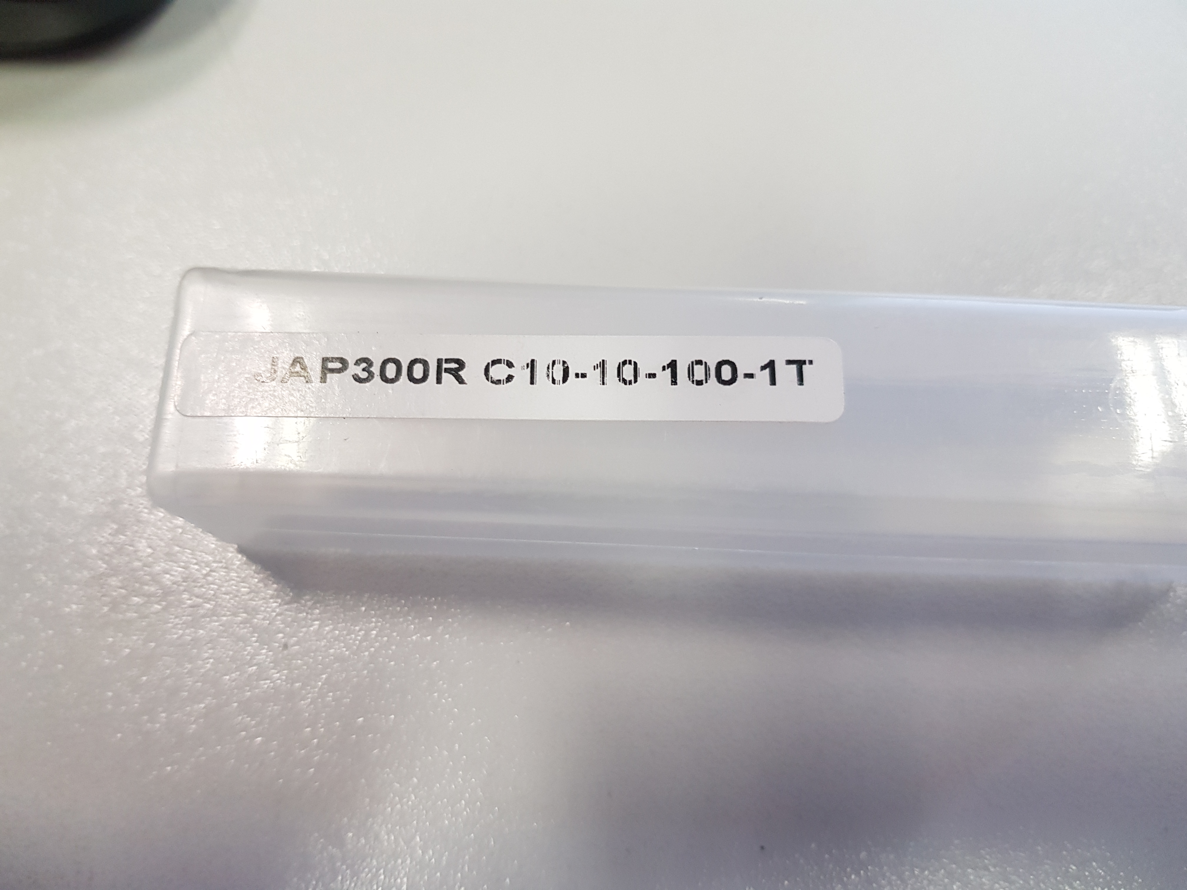

Можно попробовать таку фрезу всеядную https://www.ebay.com/itm/Lathe-Turning- ... SwTglYmsa9 если в шпиндель влезет.
Пластинки для Ала https://www.ebay.com/itm/High-quality-1 ... Sw8vNaUDMI

Александр, спасибо. Мне как раз больше 4мм и не надо. Бар300 с пластинками уже неделю как едут ко мне ;)

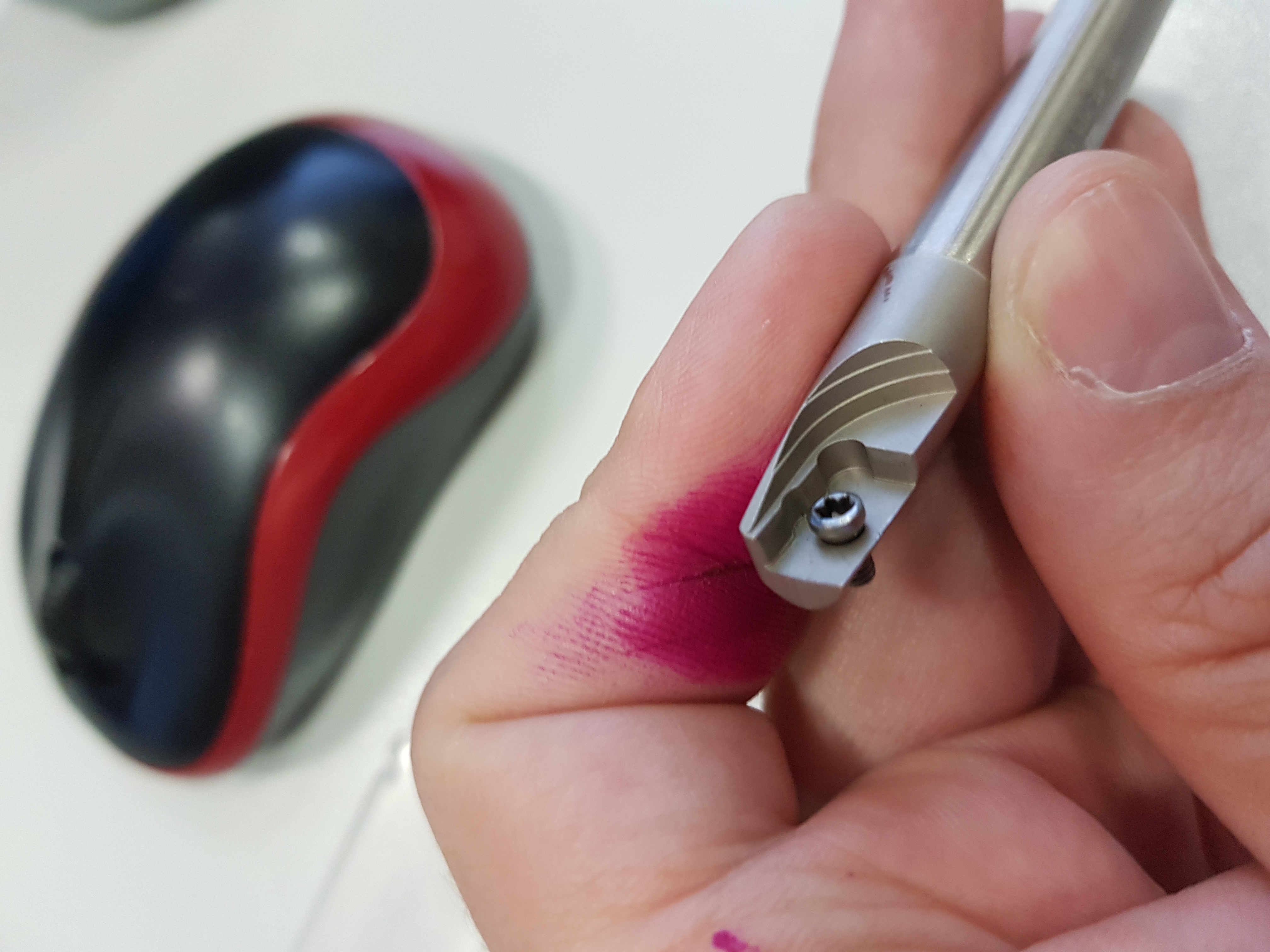

Прислали борштангу для финишных лицевых, пластины еще в пути
2018-06-09 12-18-07.JPG (3737 просмотров) <a class='original' href='./download/file.php?id=140964&mode=view' target=_blank>Загрузить оригинал (3.22 МБ)</a>
2018-06-09 12-18-26.JPG (3737 просмотров) <a class='original' href='./download/file.php?id=140965&mode=view' target=_blank>Загрузить оригинал (3.34 МБ)</a>
2018-06-09 12-18-31.JPG (3737 просмотров) <a class='original' href='./download/file.php?id=140966&mode=view' target=_blank>Загрузить оригинал (3.29 МБ)</a>

Торчать из державки должна минимально. Не жалей, обрезай.
Не пытайся использовать для точного продирания, в отсутствие оперативного замера диаметра. Врут они по диаметру безбожно.
Поверхность пылить - самое оно.
