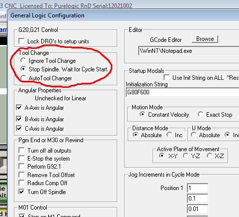

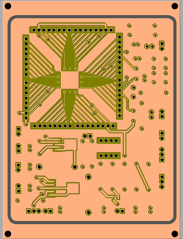

nevkon писал(а): у вас какая управляющая система?
Mach3.
Банальный способ: один инструмент - одна программа.
Но хотелось иметь гибкость.

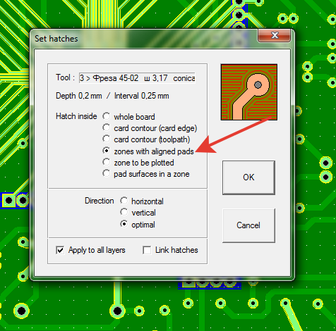

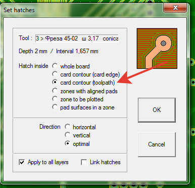

AndyBig писал(а):Да, и это большой недостаток копперкама.
В настройках Set Hatches есть разные варианты.
Может как-то из можно использовать?
1. Сменить инструмент в настройках
2. Выбрать один вариант обработки
3. Обработать.
4. Сменить инструмент в настройках
5. Выбрать другой вариант

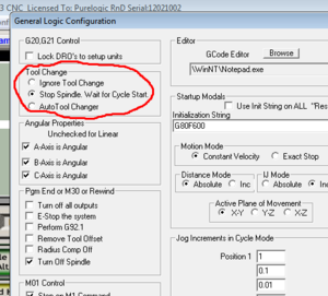

Smith2007 писал(а):Но хотелось иметь гибкость.
Вообще Mach3 по команде смены инструмента останавливает шпиндель и ждет нажатия кнопки "Start". При этом в процессе замены можно гонять координаты как угодно - поднять шпиндель, подогнать ось поближе для удобства, заново вымерять ноль заготовки и т.д. После нажатия "Start" он отведет шпиндель в координаты, на которых остановился для смены, запустит шпиндель и продолжит работу.
Пример команды смены инструмента:
T3 M06 ( Basic Engraver 0.2x30 )
Поведение задается в настройках:
Screenshot_83.png (5198 просмотров) <a class='original' href='./download/file.php?id=141410&mode=view' target=_blank>Загрузить оригинал (22.61 КБ)</a>
Smith2007 писал(а):В настройках Set Hatches есть разные варианты.
Увы, там нет ничего полезного в этом плане.

Почитал доки и понял, что поведение на команду M06 в Mach3 можно настроить. Пришел домой, написал маленький код и запустил с разными настройками. Ура! Работает! И даже можно отвести шпиндель в ноль и провести автокалибровку нуля!
Главное, что бы после рестарта станку новая координата была указана по x,y, а не просто g1 z-2
Зашел на форум поделиться своим "открытием" :)
AndyBig писал(а):Вообще Mach3 по команде смены инструмента останавливает шпиндель и ждет нажатия кнопки "Start".
В любом случае благодарю за информацию.
AndyBig писал(а):Увы, там нет ничего полезного в этом плане.
А если сделать следующим образом:
1. Устанавливаем диаметр инструмента 0,2 мм.
Выбираем только вокруг падов
2018-06-18_20-46-14.png (5187 просмотров) <a class='original' href='./download/file.php?id=141422&mode=view' target=_blank>Загрузить оригинал (65.58 КБ)</a>
2018-06-18_20-46-01.png (5187 просмотров) <a class='original' href='./download/file.php?id=141423&mode=view' target=_blank>Загрузить оригинал (37.93 КБ)</a>
2. Меняем настройку инструмента (например 2 мм)
и повторяем только выбираем всю плату
2018-06-18_20-49-31.png (5187 просмотров) <a class='original' href='./download/file.php?id=141425&mode=view' target=_blank>Загрузить оригинал (51.92 КБ)</a>
2018-06-18_20-49-57.png (5187 просмотров) <a class='original' href='./download/file.php?id=141424&mode=view' target=_blank>Загрузить оригинал (29.48 КБ)</a>
Во круг мелких проводников и падов пройдет фреза 0,2, а 2 мм пройдет по всей плате но она не сможет залезть в малые зоны

Smith2007 писал(а):А если сделать следующим образом:
Так он выберет вокруг площадок, но не между дорожками. Лучше тогда сделать в гравировке 3-4 прохода :)

AndyBig писал(а):Так он выберет вокруг площадок, но не между дорожками. Лучше тогда сделать в гравировке 3-4 прохода
Я сделал 10 проходов. От дорожек и контактных площадок получилось приличное расстояние. Остальное легко дорежет 2 мм фрезой. Думаю так можно прилично сэкономить время.

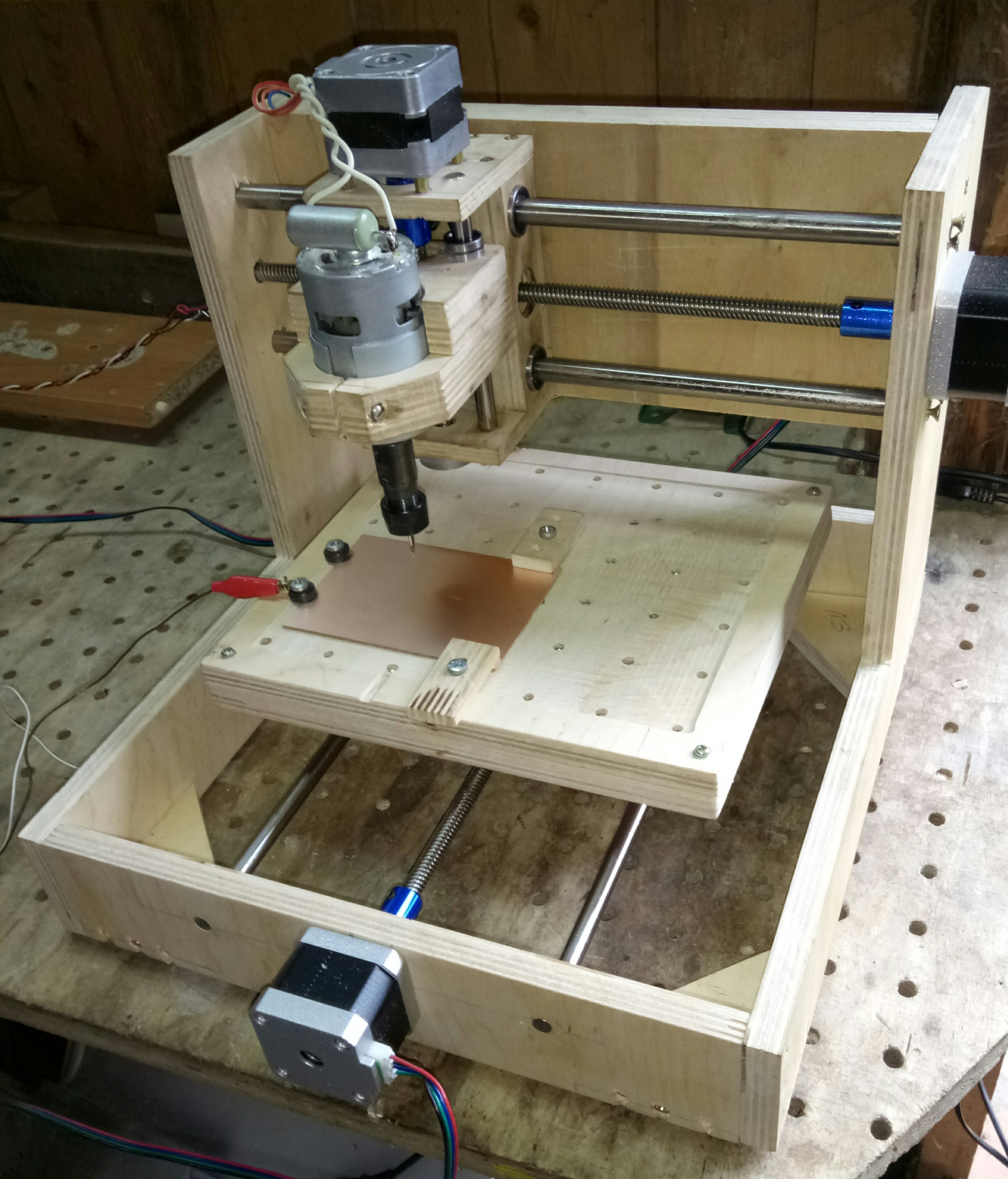

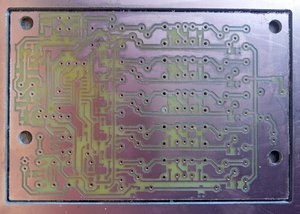

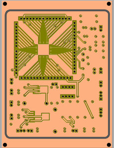

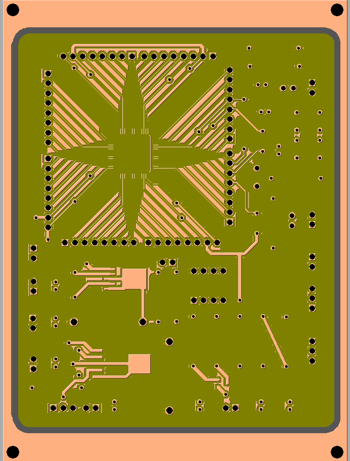

Приветствую всех!
Принимайте в клуб.
Насмотрелся видеороликов про китайские ЧПУ, тоже захотелось.
Готовый станок купить пока возможности нет, сварганил "из г.вна и палок".
Пока боролся с люфтами сломал пять граверов, заказал еще, жду.
Подача пока 60мм/мин, больше боюсь давать, осталось два живых V-гравера 30град. 0.1мм, дождусь заказа буду экспериментировать.
Спасибо за тему, много нюансов почерпнул отсюда.
Станок.jpg (5029 просмотров) <a class='original' href='./download/file.php?id=142170&mode=view' target=_blank>Загрузить оригинал (3.9 МБ)</a>

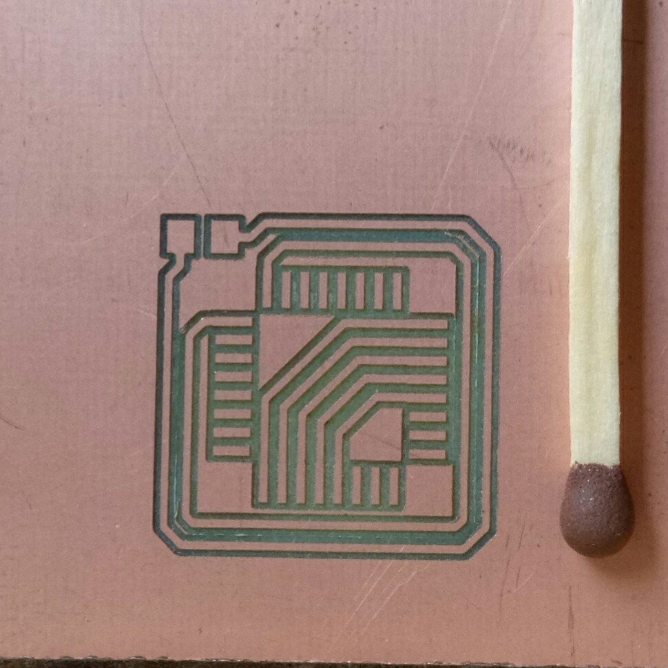

Пробная платка TQFP32 и 0805. Дорожки 0.45мм (5029 просмотров) <a class='original' href='./download/file.php?id=142171&mode=view' target=_blank>Загрузить оригинал (537.96 КБ)</a>

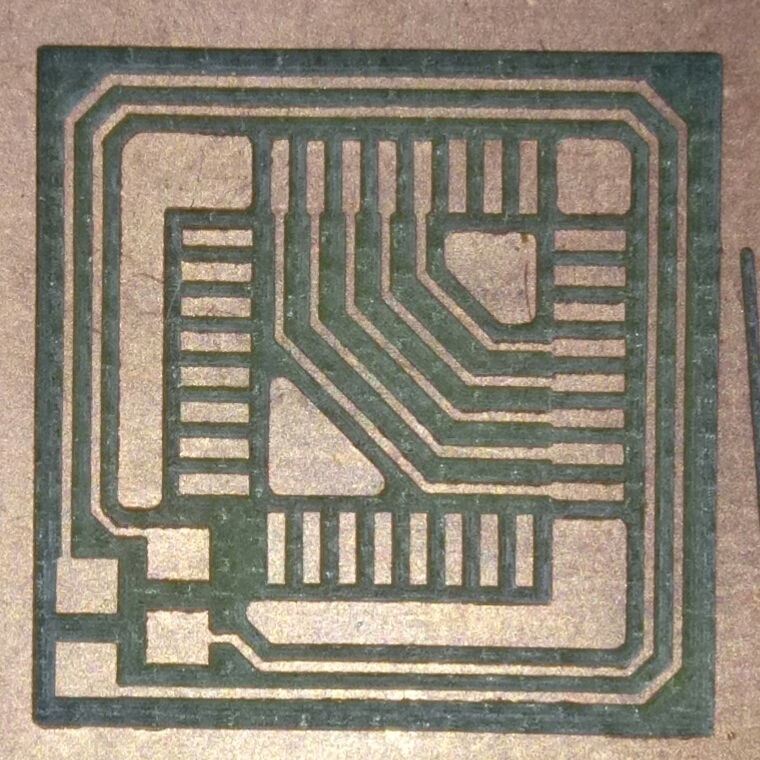

Пробная платка TQFP32 и 0805. Дорожки 0.3мм (5029 просмотров) <a class='original' href='./download/file.php?id=142172&mode=view' target=_blank>Загрузить оригинал (490.14 КБ)</a>

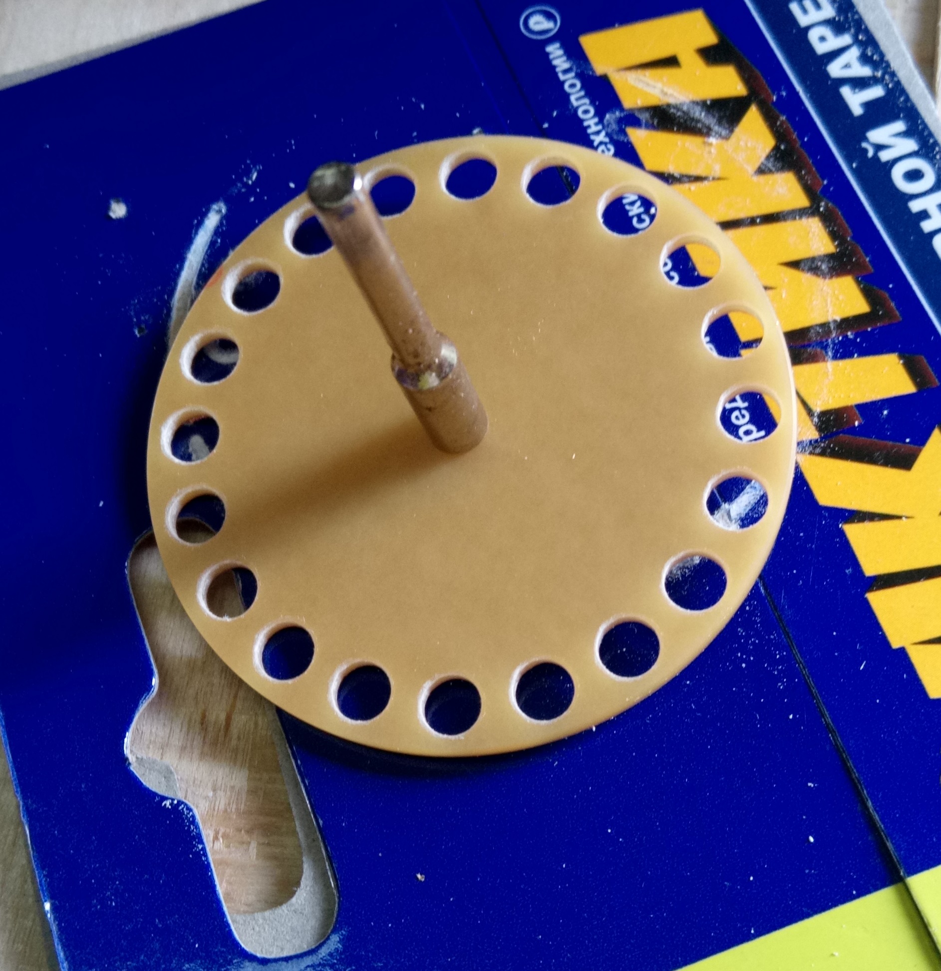

Ну вот моя первая реальная плата на фанерном станке.
Полный цикл: карта высот, гравировка пирамидкой 10гр. 0,2мм, две сверловки сверлами 0,8 и 1мм, фрезеровка крепежных отверстий и обрезка кукурузой 1мм.
Кукурузу, похоже, я уже немного ушатал, раньше рез был читый.
Заодно сделал диск с отверстиями под оптопару, хочу ардуинкой померить частоту вращения шпинделя.

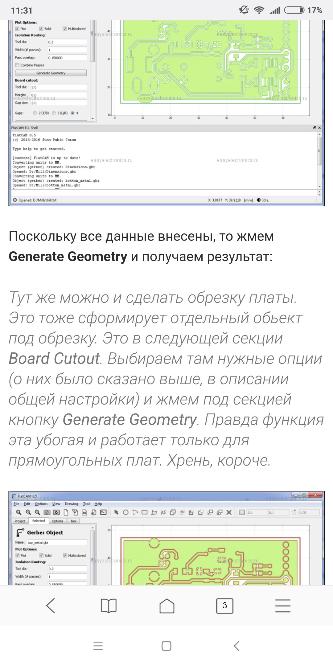

как во флэткам обрезать не прямоугольную/квадратную плату?
тут (в смысле "в интернете") вообще есть программы которые хотя бы на 20% заточены под людей? Кто пишет блин эти программы, элементарное, обрезка платы по контуру и не работает :evil:
evgenymcp
Сообщения: 1120
Репутация: 328
Откуда: Абакан,Хакасия
Сообщение evgenymcp »
http://easyelectronics.ru/gravirovka-pe ... atcam.html
Подробно всё расписано.
Читал статью, поэтому и вомущаюсь
Screenshot_2018-08-02-11-31-39-617_com.android.browser.png (4493 просмотра) <a class='original' href='./download/file.php?id=143838&mode=view' target=_blank>Загрузить оригинал (550.51 КБ)</a>
