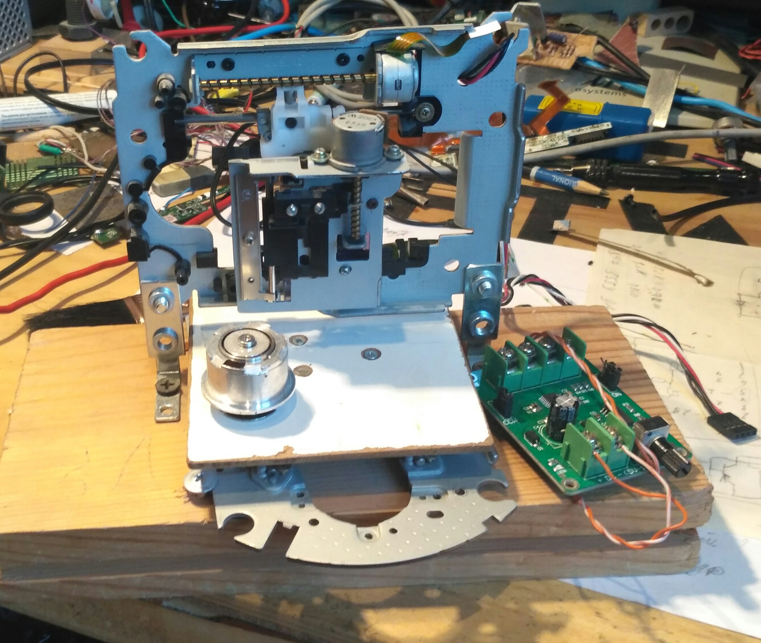

calabr писал(а):Z-ку сделал из 3л дисковода.
Что это за чудо и как найти его в интернете?

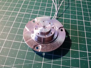

calabr писал(а):Еще есть идея шпиндель из движка от HDD замутить. Валяется на 10к оборотов движок.
У меня как раз шпиндель из RC BLDC мотора. Так что надеюсь, что в будущем буду зазбираться, как управлять ШИМ с нужной частотой, по идее там есть настройка, но ещё не вникал в нюансы (частоту и скважность).

xenon-alien писал(а):Что это за чудо и как найти его в интернете?
Так и искать "дисковод 3"
Ну вот в винчестере и стоит блдс, только на 1ват. зато он может на 10К оборотов 3 года не выключаясь крутить. и контроллер к нему за $3 со встроенным ШИМ.
Я правда пока не придумал как примутить туда патрон - они все оутранеры. Наверно нужно ременную передачу. И шпиндель из коромысла головок - там уже есть
втулка на подшипниках :relsa:
... А в одном из разкуроченных сидюков видел настоящую серву - вместо шаговика стоит движок с энкодером...

calabr писал(а): контроллер к нему за $3 со встроенным ШИМ.
покупал что-то подобное (в инсте было фото, или видео - оно?)
calabr писал(а):Я правда пока не придумал как примутить туда патрон
Патрон лишний, но если очень хочется, то можно прикрутить к отверстиям переходной "пиптик" (Т - образный в разрезе) Шайба с валом...
Калбасить будет.
... Собранный комплкет механики (5407 просмотров) <a class='original' href='./download/file.php?id=182555&mode=view' target=_blank>Загрузить оригинал (1.24 МБ)</a>

20200610_202643.jpg (5399 просмотров) <a class='original' href='./download/file.php?id=182556&mode=view' target=_blank>Загрузить оригинал (3.97 МБ)</a>
calabr писал(а):Могу угостить,
Наверное дешевле будет поискать в мастерских.
Только за доставку 50 грн влупят.
calabr писал(а):Калбасить будет.
У меня чуток другой и плотную посадку не сложно примудрить.
И есть за что прикрутить сам переходник к вращающейся части.

calabr писал(а):Ну вот в винчестере и стоит блдс, только на 1ват. зато он может на 10К оборотов 3 года не выключаясь крутить.
У меня есть экземпляры на 10к и на 15к, которые не выключаясь уже 15 лет без пары месяцев крутятся. :)

Re: Box-1 ЧПУ v2.0 +4 ось на Arduino RAMPS 1.4 380х480х180
xenon-alien писал(а):У меня чуток другой и плотную посадку не сложно примудрить.
От жесткого диска самое то. Он как раз у вас на фото.
