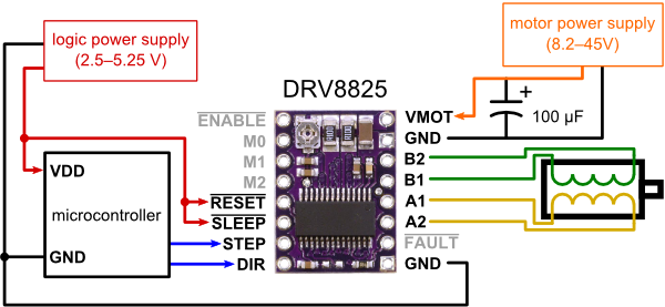

Или запасной вариант:
Два блока питания, один 12В ATX, другой 36В, земли соединены. Питать рампс и ардуину стандартными 12В, а на драйвера прямиком подавать 36В от БП для драйверов исходя из их распиновки:
0J4124.600.png (4130 просмотров) <a class='original' href='./download/file.php?id=74153&mode=view' target=_blank>Загрузить оригинал (74.45 КБ)</a>
И тогда не нужно будет трогать рампс и беспокоиться о расхождении уровней напряжения.

Может уж проще нормальный шилд заказать, и не заморачиваться - цена там вроде копечная.

Maxekb77 писал(а):Может уж проще нормальный шилд заказать, и не заморачиваться - цена там вроде копечная.
Там нет поддержки LCD, была бы - только за

Ovaday писал(а):Или запасной вариант:
ИМХО, целый БП АТХ (для питания логики драйверов и Ардуины?) избыточен. Мощность потребления там мизерная. Можно 12В (вроде хватит и 8..9В) получить из 36В БП простейшим линейным стабилизатором на LM317 на радиаторе. Я бы посоветовал импульсный DC-DC преобразователь, но широко распространенные модули на LM2576 и MP2307 (KIS-3R33S например) ограничены входным напряжением 24В (как и 7805/7812). Да, линейный стабилизатор здесь будет работать крайне неэффективно, но на фоне энергопотребления драйверов - это капля в море, зато и место почти не занимает.
БП ATX нужен для стружкоотсоса(линия 5в, требуется до 20А под нагрузкой), питания рампса(12В 0,5А), 3 кулера(12В + 5В + 3В), светодиоды на подсветке(12В). И с этим всем отлично справится ни кто другой, как БП от компа, стоимость которого не более 500Р(б/у), не нужно лезть, что-то настраивать, подпаивать, травить платы, просто взял, распаял проводки, выключатель и работает =) К тому же он уже есть.

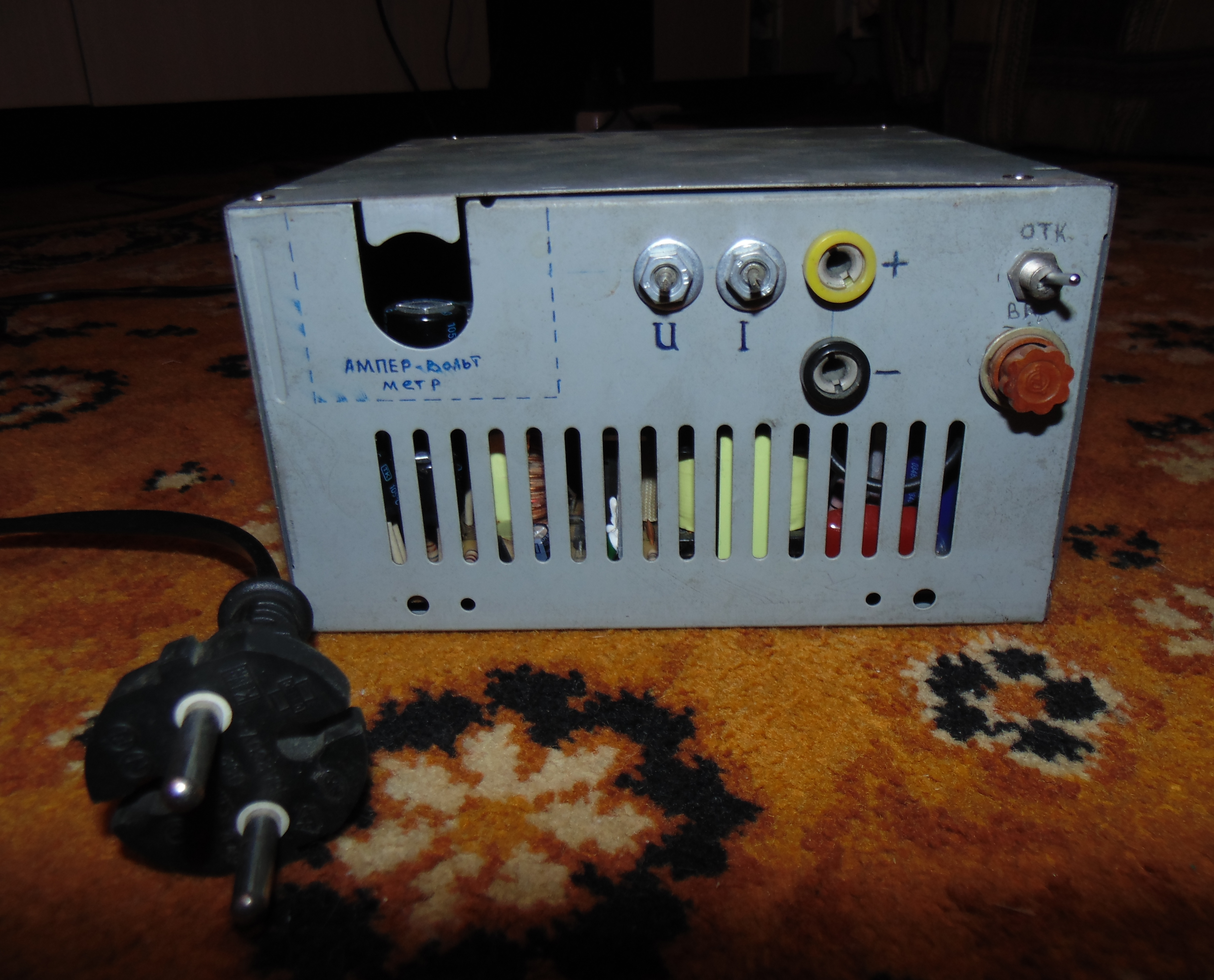

А можно переделать БППК в регулируемый. Есть схема, сам уже переделал. (там где "родное" отверстие от проводов, в планах должен стоять ампер/вольтметр. Есть такие у китайцев цифровые, всё ни как не доберусь карту пополнить).
Если нужно, схемой поделюсь.

balomut
Сообщения: 868
Репутация: 267
Откуда: Поланзбург
Re: Сборка бюджетного ЧПУ поле А4 на Arduino+RAMPS
Сообщение balomut »
так выкладывай здесь !

AlexeyKL писал(а):А можно переделать БППК в регулируемый.
Завтра заказываю уже с Али БП 36В 11А.
