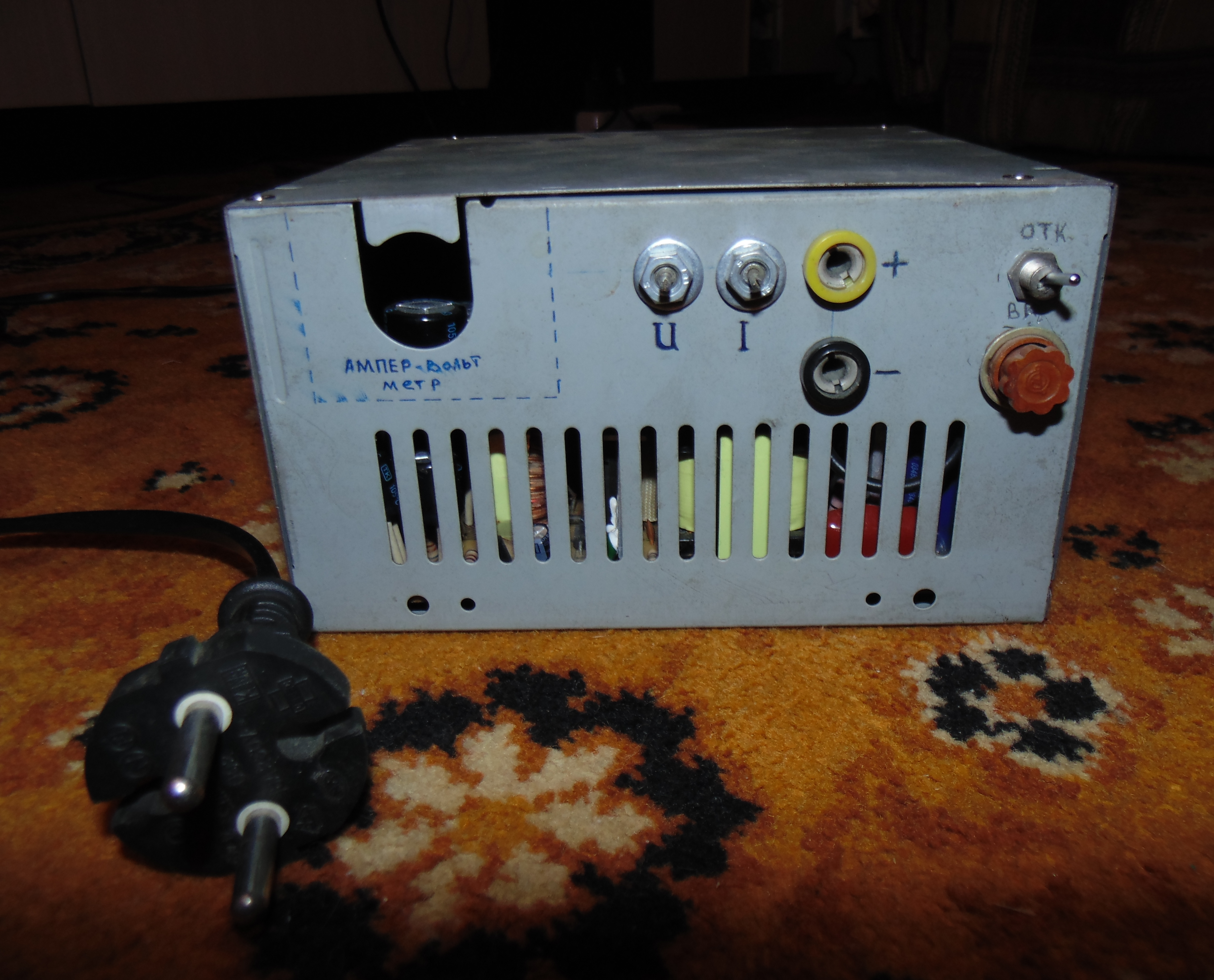

А можно переделать БППК в регулируемый. Есть схема, сам уже переделал. (там где "родное" отверстие от проводов, в планах должен стоять ампер/вольтметр. Есть такие у китайцев цифровые, всё ни как не доберусь карту пополнить).
Если нужно, схемой поделюсь.

balomut
Сообщения: 868
Репутация: 267
Откуда: Поланзбург
Re: Сборка бюджетного ЧПУ поле А4 на Arduino+RAMPS
Сообщение balomut »
так выкладывай здесь !
