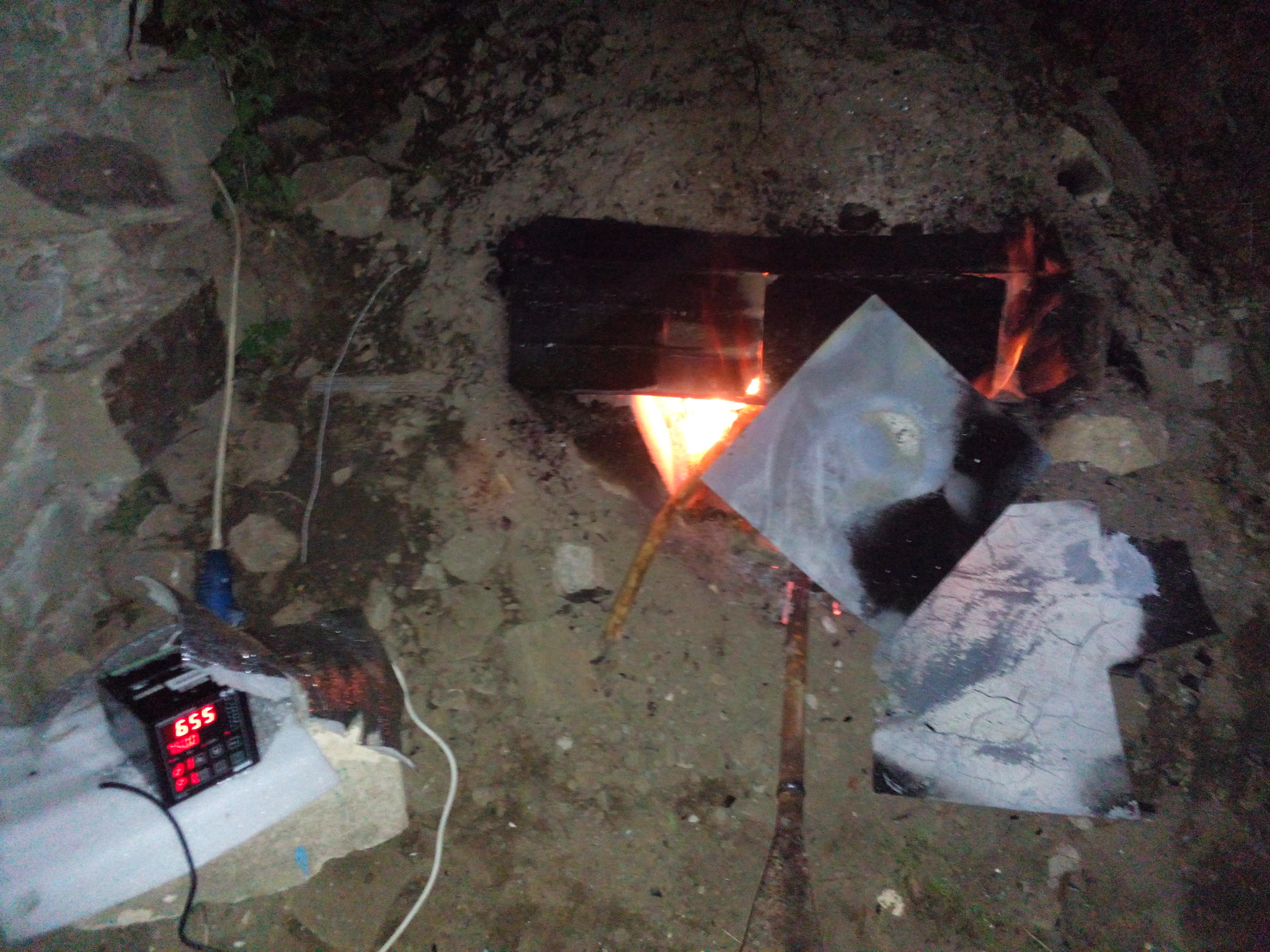

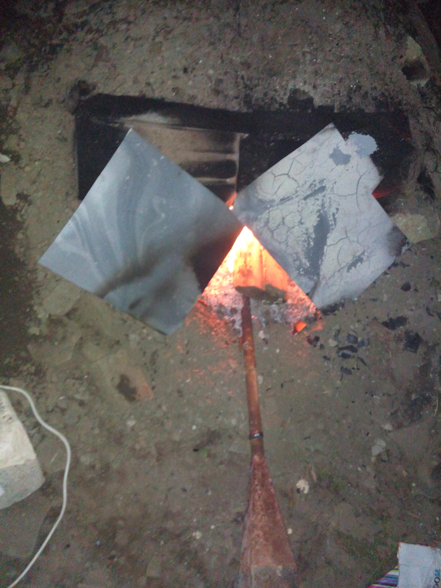

Уже 600 градус скоро. Выше 600 градус стоит поднимать? Какой максимум? До 700 или выше что если поднять?

Силвер писал(а): Уже 400. Не обманывает ли контроллер. Внутри все красное уже.
Наверно термопару не к металлу приложил, а в огонь сунул.
С 5:20мин ;)
https://www.youtube.com/watch?v=aXjwJ7QmAa0
Re: А4+ по металлу.
Силвер писал(а):Выше 600 градус стоит поднимать? Какой максимум? До 700 или выше что если поднять?
Подогрев металла перед сваркой (или в процессе свар­ки) снижает предел его текучести, тем самым уменьшает величину остаточных напряжений и деформаций. И хотя' этот метод не полностью исключает появление свароч­ных деформаций, при достаточно сильном нагреве (250°С и более) можно добиться положения, когда их величина будет находиться в допустимых пределах.
Отпуск металла после сварки более эффективен и по­зволяет снизить величину остаточных напряжений и де­формаций на 85—90%. Кроме того, отпуск способствует улучшению пластических свойств сварочного шва. Отпуск может быть общим и местным.
При общем отпуске сваренную деталь нагревают до температуры 650°С и медленно охлаждают. При местном отпуске нагреву подлежит только часть конструкции в области сварочного шва.
http://msd.com.ua/svarochnye-raboty/def ... se-svarki/
:attention: Когда закончишь с нагревом - засыпь всю печку землецой чтобы холодный воздух не тянуло. И оставь так на пару дней.

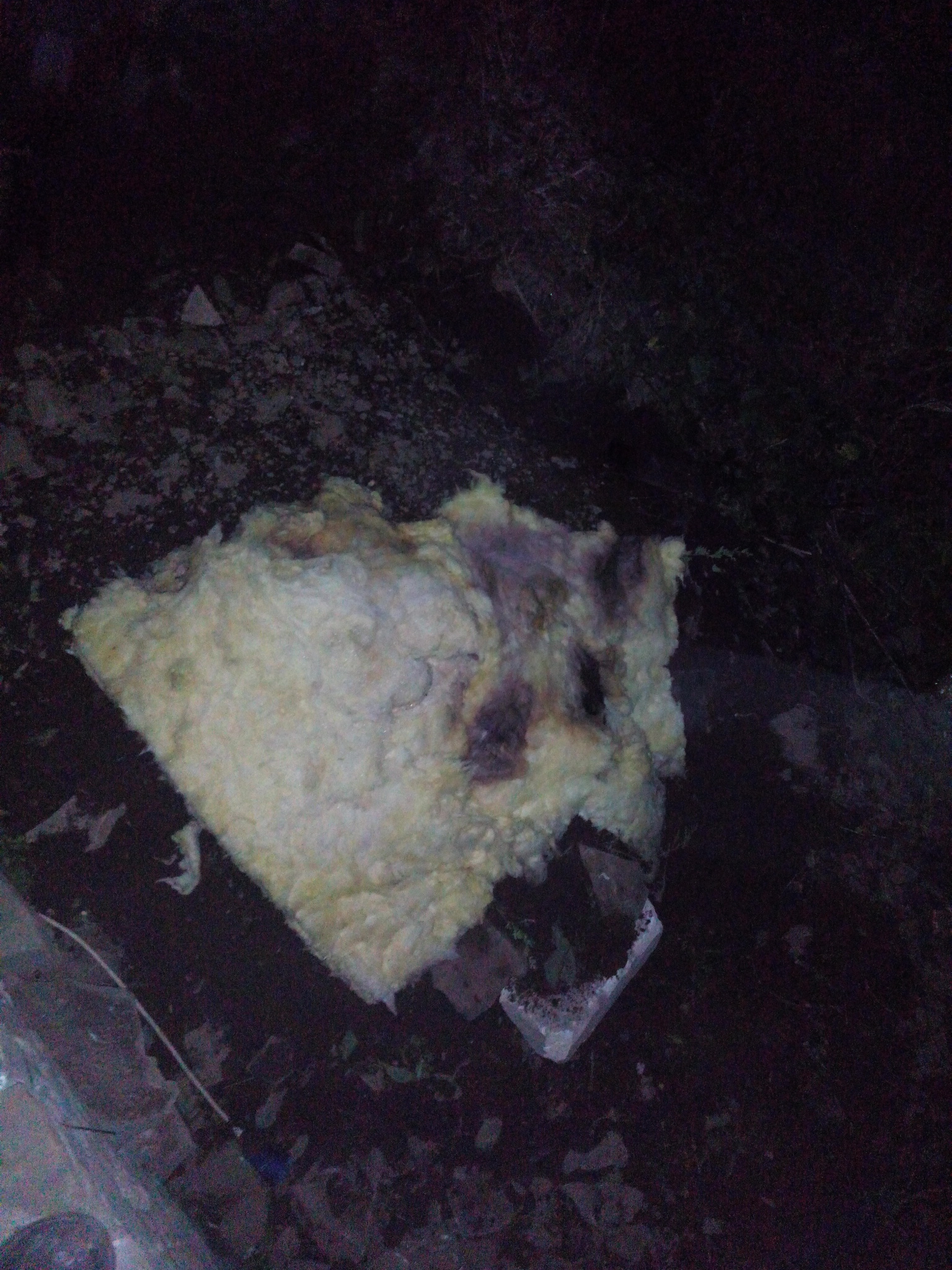

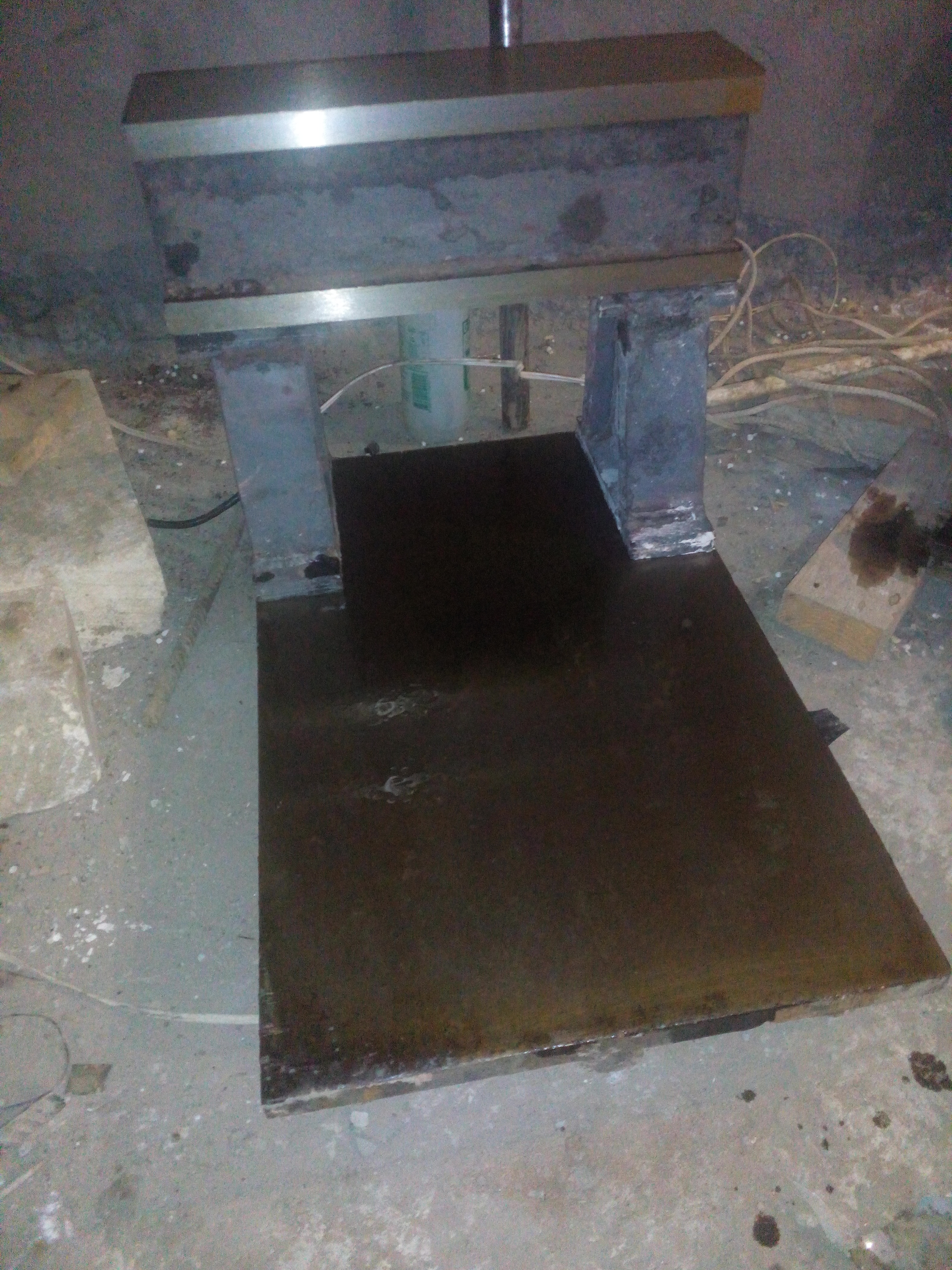

Свыше 650 уже. Сделаю финишнюю загрузку, ещё один мешок дров. И все. Хотя куда спешить, только 9 ночи. Полчаса выдержку на 650. Дальше можно укрывать. Три дня не много? Закопали. наконец то :beer_blow:

Верно говоришь aftaev.
Температура под утеплителем приличная. Только что смотрел. Видимо и завтра не остынет.

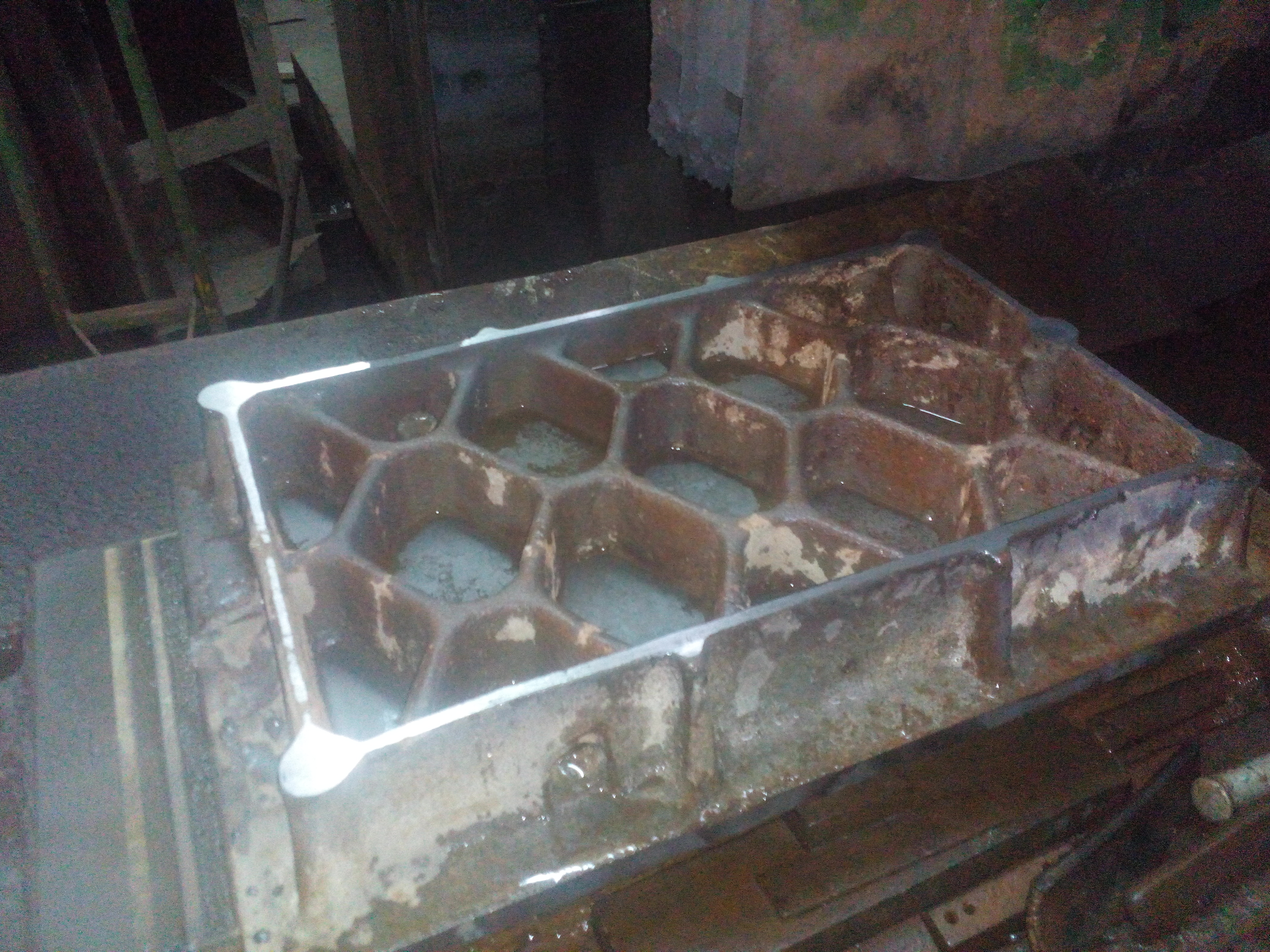

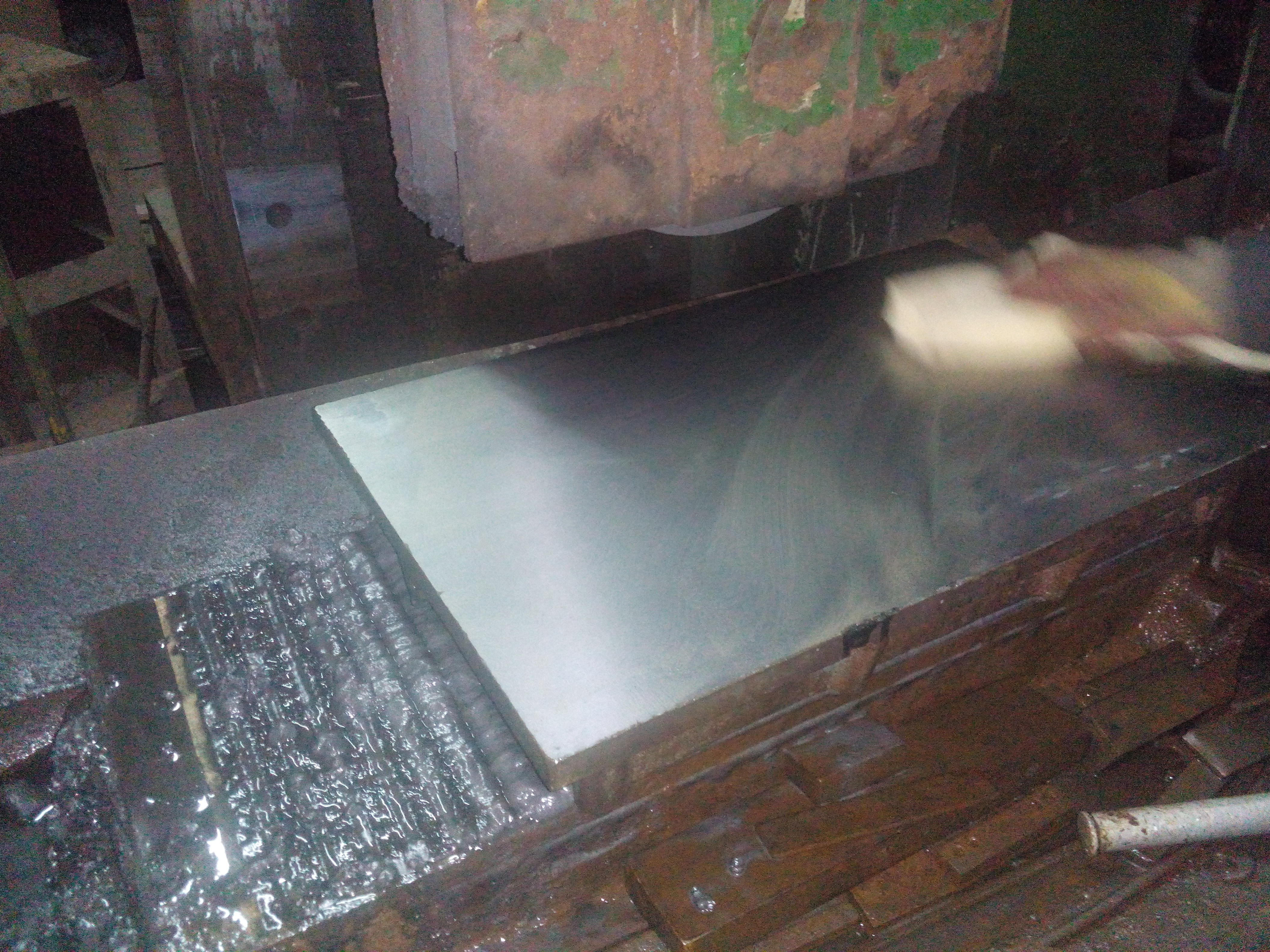

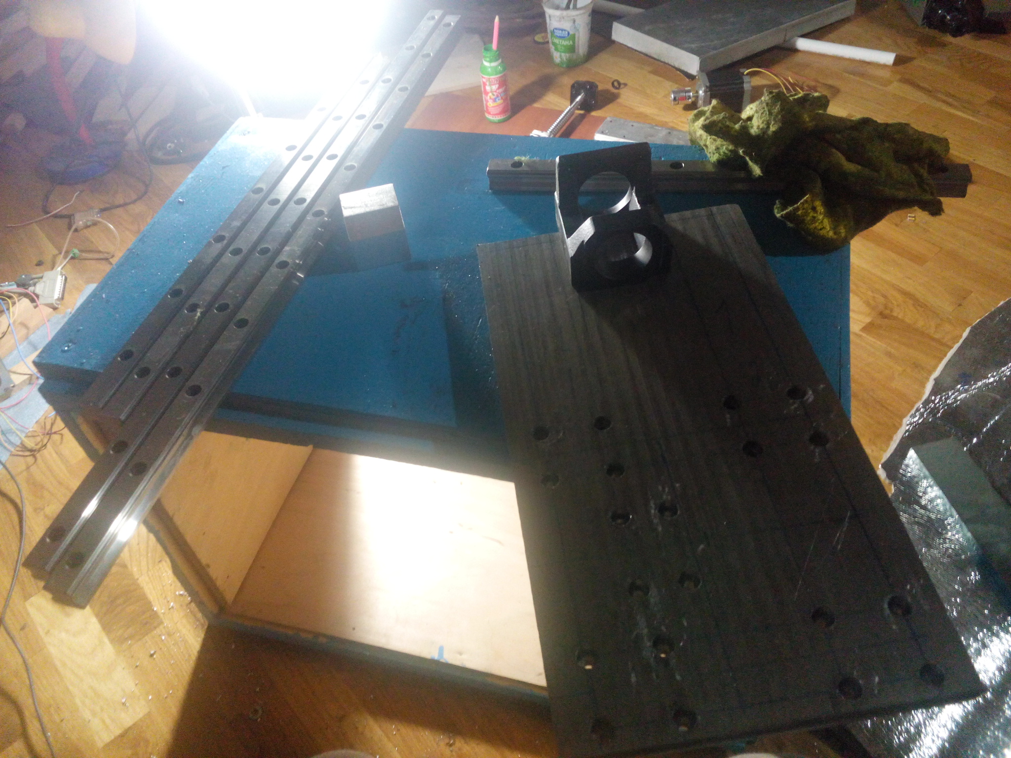

Основные сопрягаемые грани отшлифованны. Очень медленно, но движется дело. На просвет линейкой все ровно.

Re: А4+ по металлу.
Где шлифовали?
Coffeein
Сообщения: 2124
Репутация: 291
Re: А4+ по металлу.
Сообщение Coffeein »
Шлифовал в заводе в Дагестане.

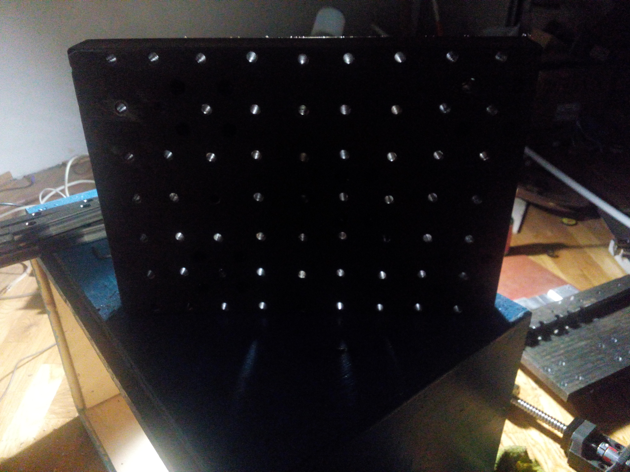

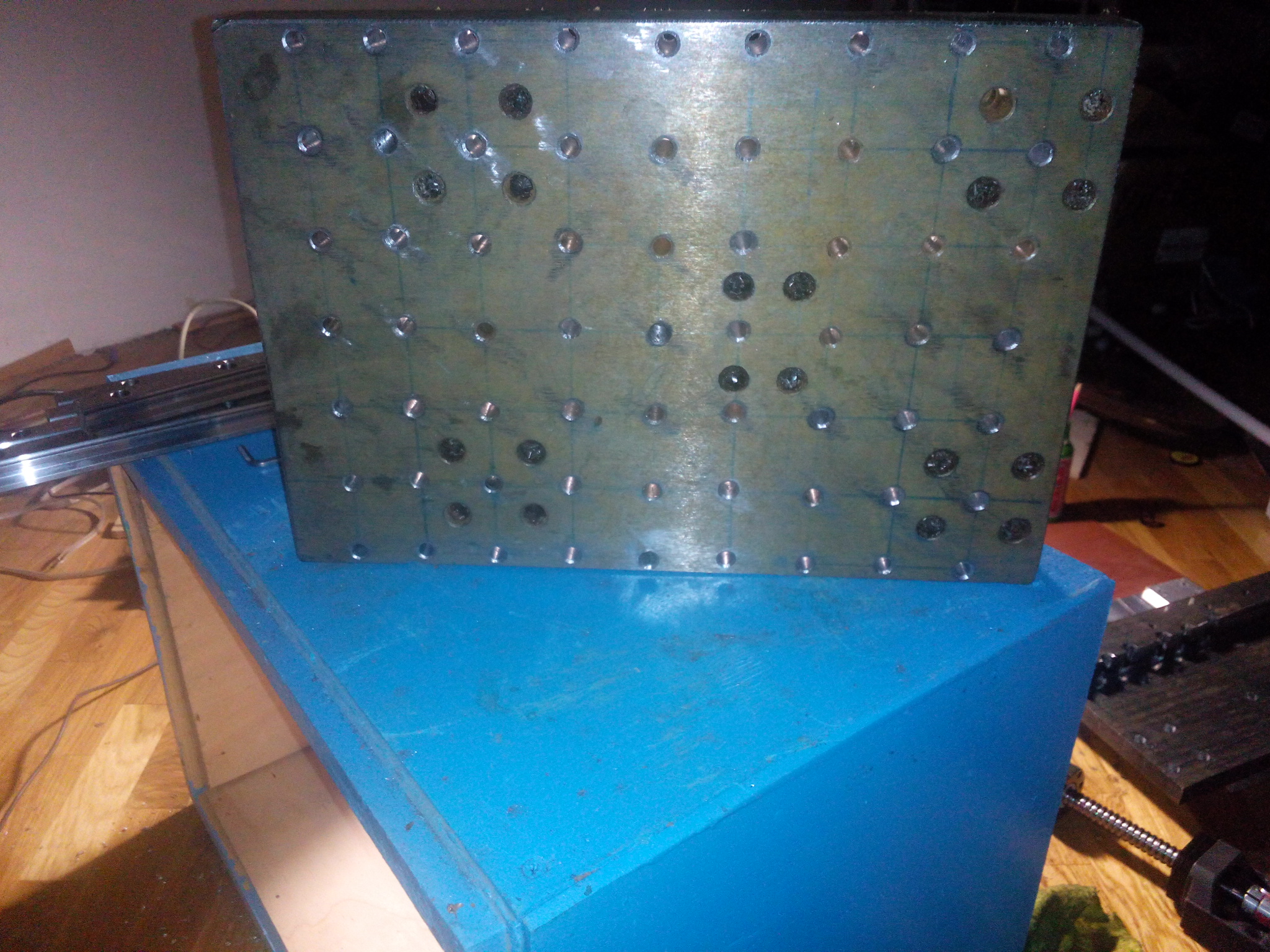

Осталось все стянуть. Отметил максимально точно как смог, и насверлил все как положенно.
Надеюсь все встанет на своё место.
Хочу закупиться винтами под шестигранник. Есть мешок с оцинкованной, но их оставлю на алюминиевые проекты. Тут какой твердости желательнее подбирать!? Поделитесь ссылками кто где покупаете.

Силвер, 12,9 лучше брать. можно 8,8 но они хуже немного будут. момент затяжки посмотри какой для разной прочности винтов рекомендуют

Сообщение MGG »
http://www.mir-krepega.ru/
у них затарился всем на станок, 12.9 почти все было в наличии.

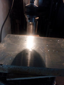

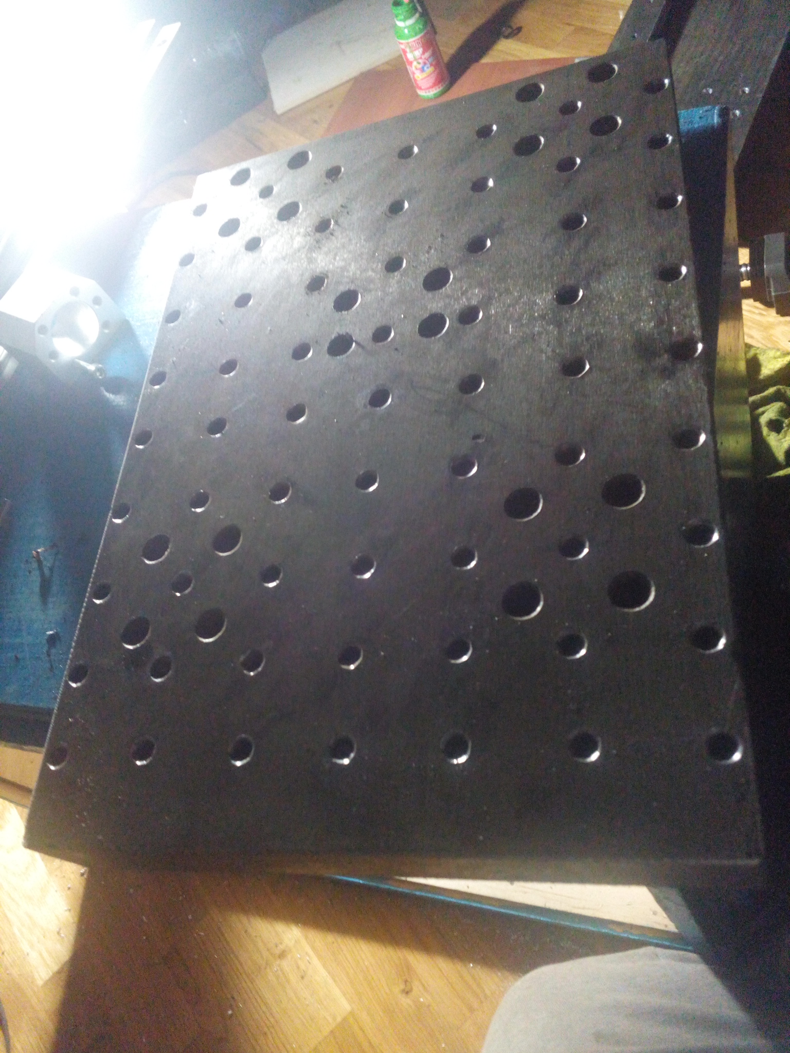

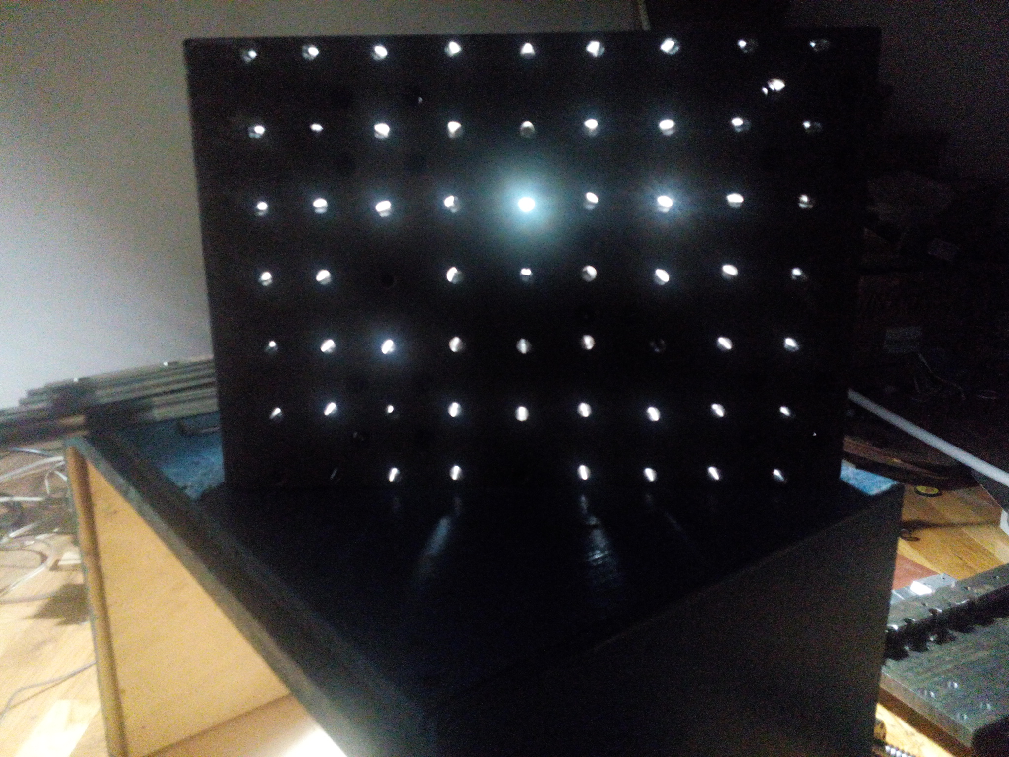

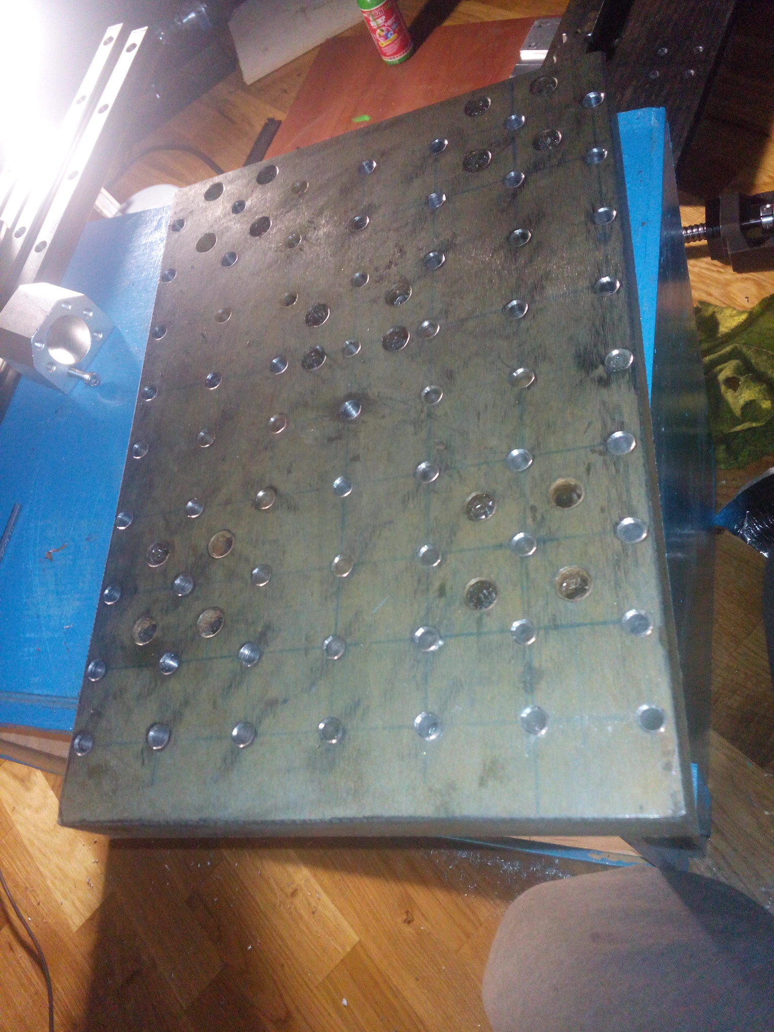

В 40мм плите просверлил почти 100 отверстий. Хорошо если сегодня одну третью часть успею нарезать резьбу. Вообщем это своеобразный Т-стол, или УСП стол.(подвижный стол станка).
И в одном месте поломалась сверло, вниманием отлучился не много и хруст...
Сейчас смотрю как его оттуда вытащить. Хотя пусть она там пока будет. Она не мешает постройке станка.

Re: А4+ по металлу.
а на сквозь то зачем? говнище полетит вниз. хотя защиты всеравно небудет какая разница где лететь.
Coffeein
Сообщения: 2124
Репутация: 291
Re: А4+ по металлу.
Чтоб легче было нарезать резьбу. Жертвенный Дюраль буду крепить. Винты все отверстия заглушат!.
Re: А4+ по металлу.
:lol: а когда перед установкой жертвеника стол обметать будеш куда все полетит?
Re: А4+ по металлу.
Можно пропылесосить :) , если без сож
Coffeein
Сообщения: 2124
Репутация: 291
Re: А4+ по металлу.
frezeryga писал(а)::lol: а когда перед установкой жертвеника стол обметать будеш куда все полетит?
до того момента когда буду стол ставить можно толстым полиэтилен пленкой закрыть... Завернуть края и скотчем замотать. Это все решаемо. СОЖ думаю не будет просачиваться из под ьолтов.
