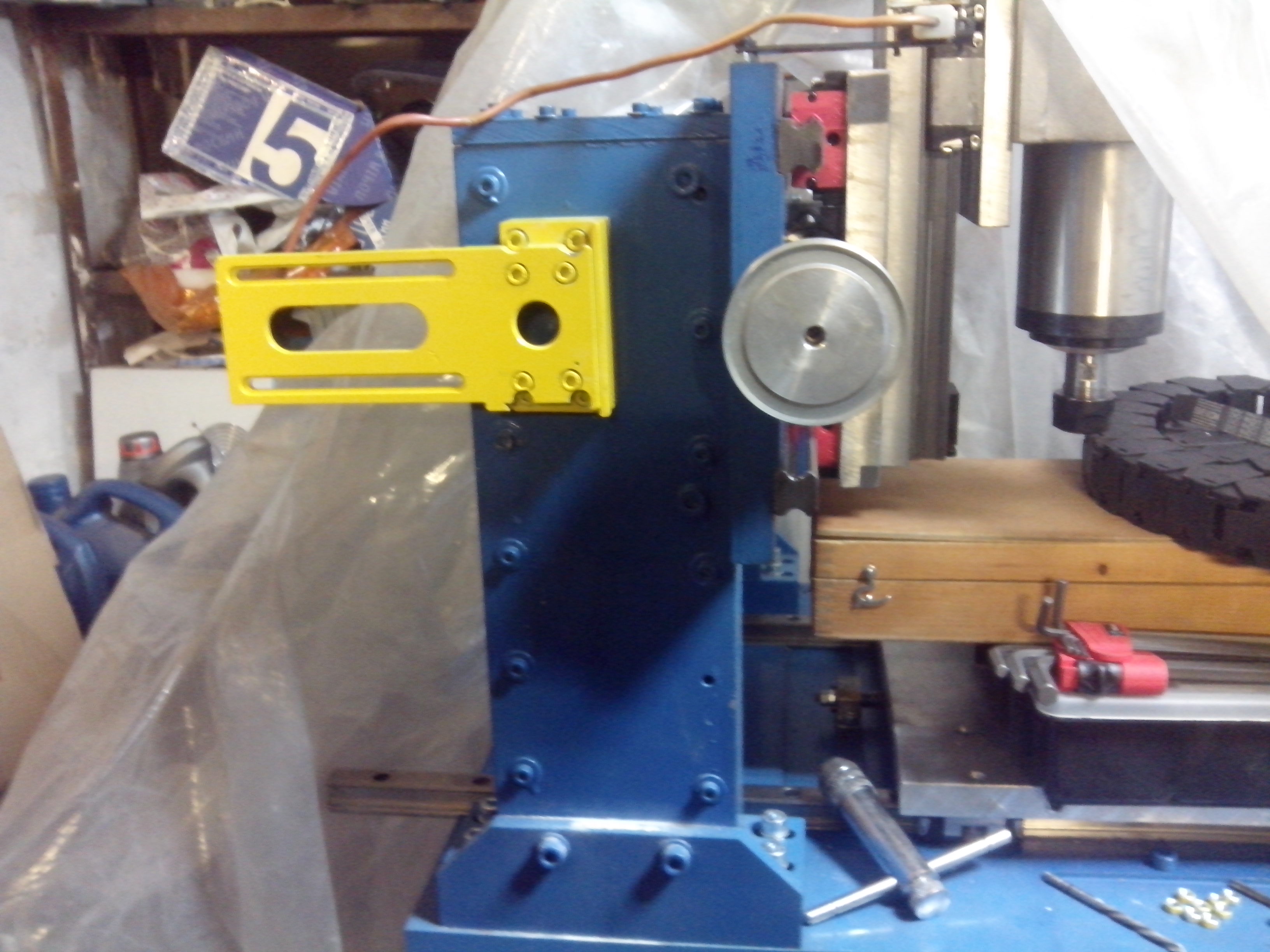

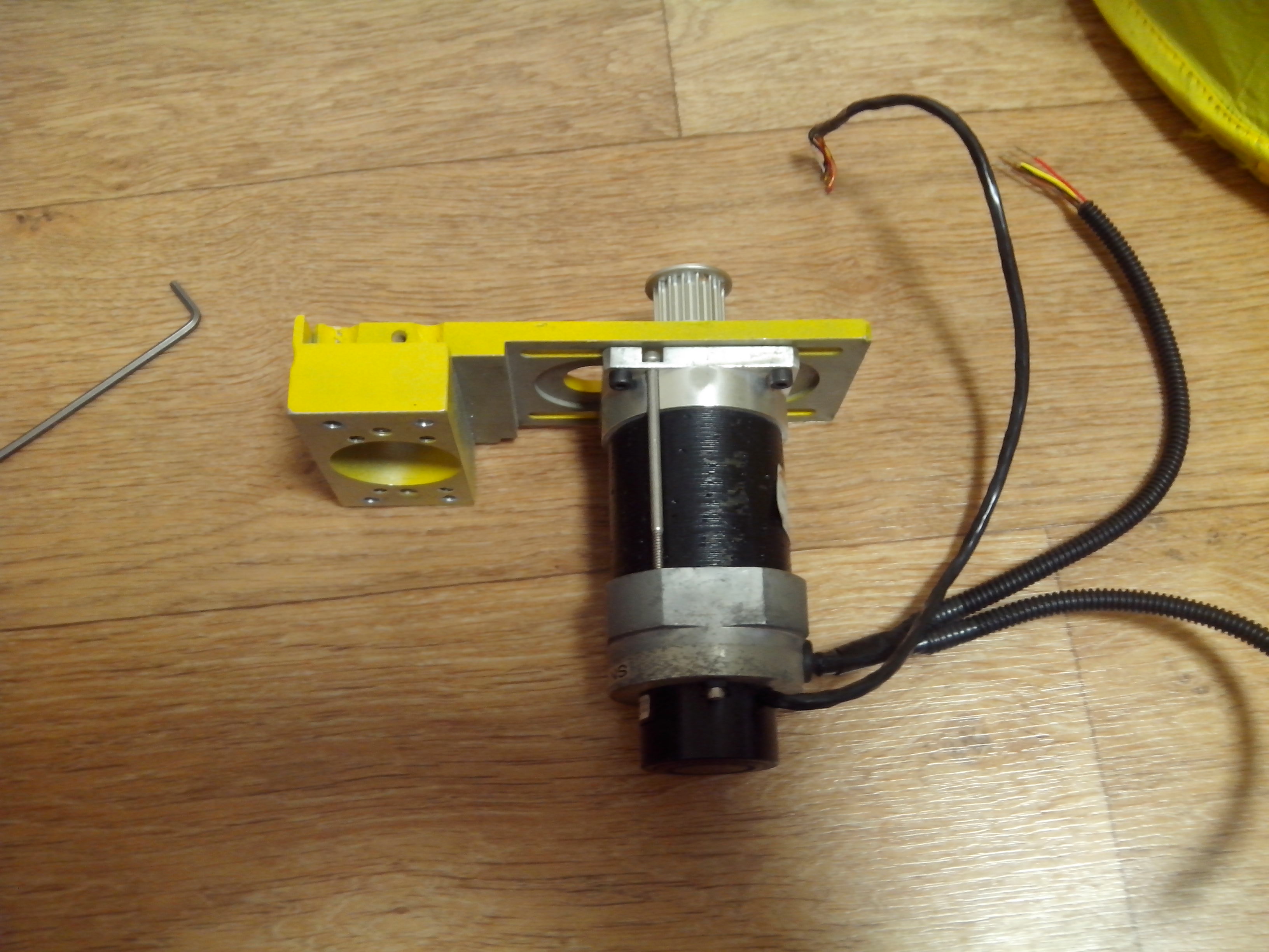

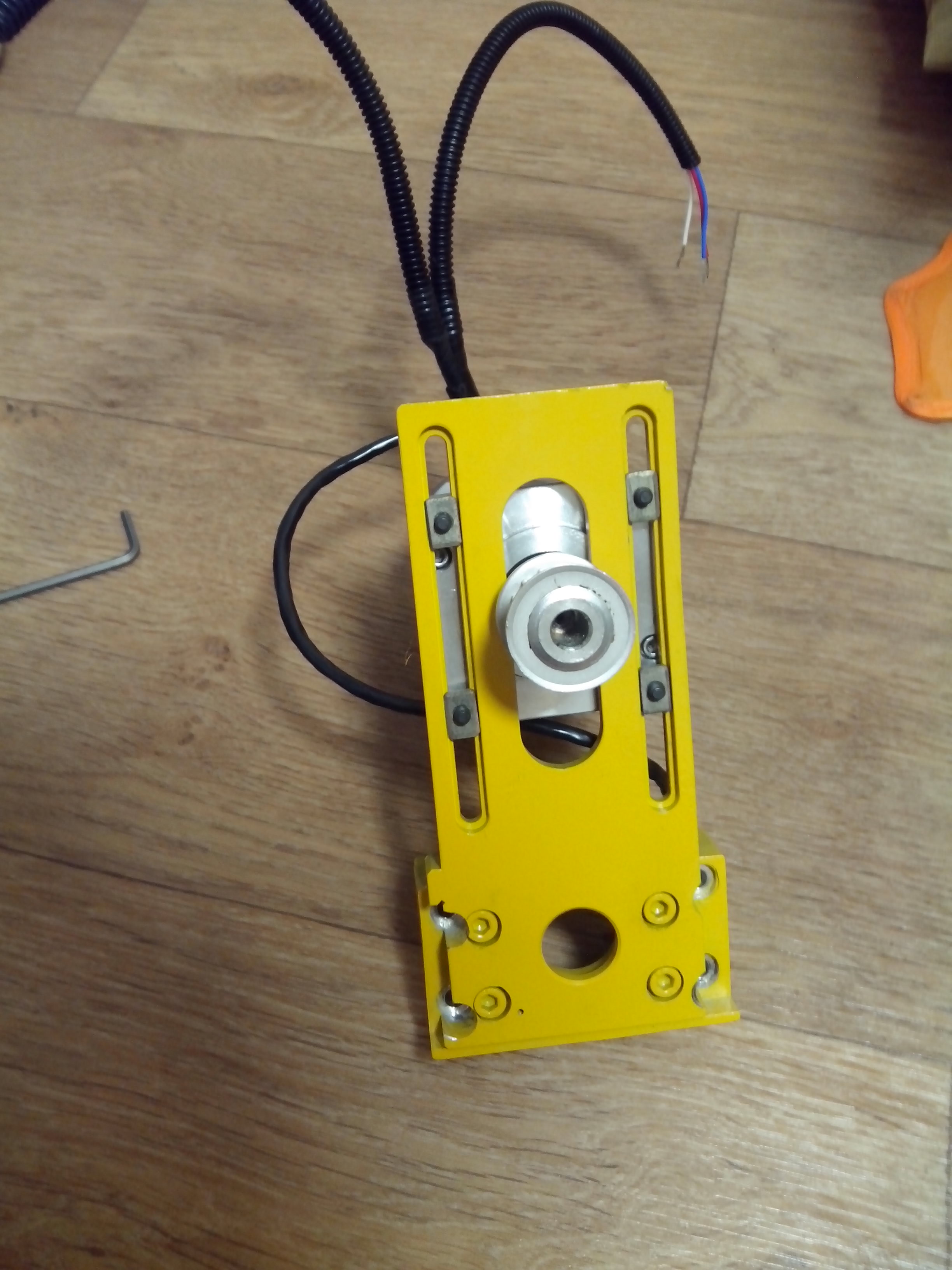

Мотор-тормоза-подвеска.... аааа. Хватит! :cheesy:
Волевым усилием прекратил постоянные ковыряния с авто, сжирающие все время.
В первый раз за долгое время подошел к станочку с инструментом, а не просто пыль смахнуть :)
Изготовил недостающий кронштейн мотора игрека. Страшный гибрид алюминиевых железяк от советского и немецкого станков с последующей обработкой напильником.
Также я все таки нашел и купил 16ти жильный кабель :) В скором времени предстоит
Проводка всех цепей по тушке станка и распайка все кабелей. Миллионы проводков :shock:

Кстати, хотелось бы узнать мнение общественности относительно биения шкивов. У меня со шкивами получилась особая история... В общем, на валах моторов они бьют примерно на 0.1-0.2мм. Критично?
Последний раз редактировалось nERV 11 дек 2015, 18:07, всего редактировалось 1 раз.
Re: Не гравер, но маленький фрезер. В процессе.
монопенисуально..

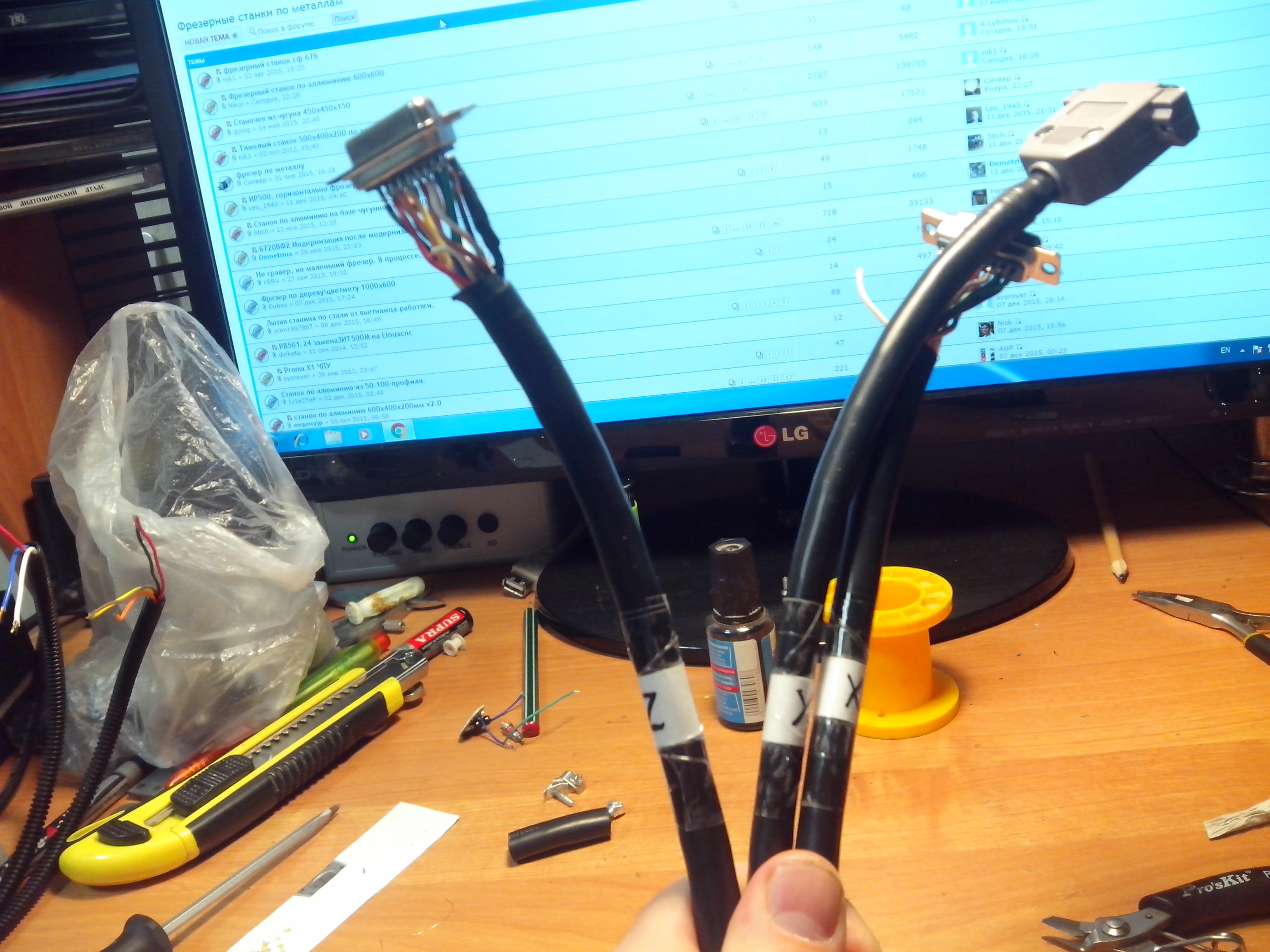

Чот наперло на ночь глядя, распаял сигнальные кабели для серв. Итого 90 проводков :freak:
Но так и не до делал. Испаял весь припой в доме и измотал всю изоленту. На силу серв поставлю обычный пвс 3х1.5, ибо нефиг.
Также заказал ремешок на игрек. Найти оказалось не очень просто, нужен длиной 515-525мм, которых в инет магазинах нет. Правда выкатили счет в 980руб/шт.
