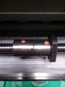

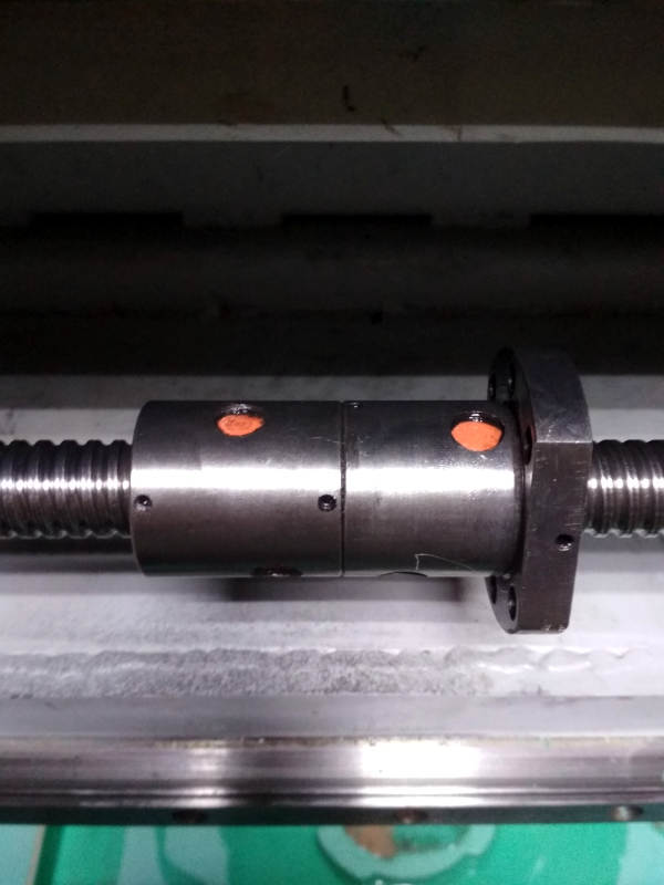

Есть вот такая нонейм ШВП с двойной гайкой:
IMG_20190120_172818.jpg (5311 просмотров) <a class='original' href='./download/file.php?id=154961&mode=view' target=_blank>Загрузить оригинал (43.12 КБ)</a>
Как видите, нормальная возможность регулировки натяга там отсутствует.
IMG_20190120_173015.jpg (5311 просмотров) <a class='original' href='./download/file.php?id=154963&mode=view' target=_blank>Загрузить оригинал (49.51 КБ)</a>

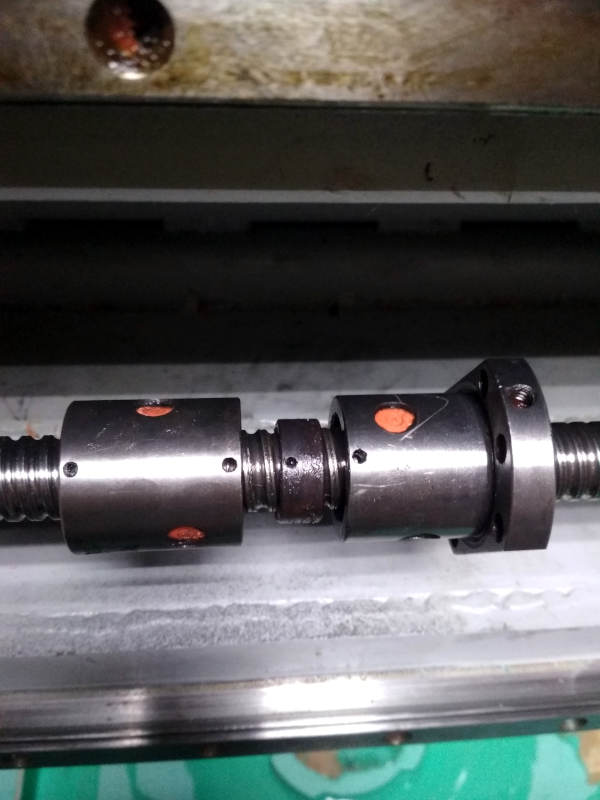

Между полугайками внутри находится втулка, к-рая затягивается вот такими винтами
IMG_20190120_172842.jpg (5311 просмотров) <a class='original' href='./download/file.php?id=154962&mode=view' target=_blank>Загрузить оригинал (44.82 КБ)</a>
Как можно организовать натяг?
Есть мысль в зазор подобрать пластинки, но вот это игрушечное сопряжение полугаек через втулку вносит сильные сомнения в надежности всего этого.
У кого-нибудь найдутся дельные мысли?
Re: Портальный фрезер по МДФ/пластику/мягким металлам, 2500x
Сама конструкция сильно сомнительна - по сути гайки фиксируются от взаимного поворота (создаётся натяг) лишь мелкими винтиками ("бонками"), а этого явно мало.
В нормальных гайках фиксация сделана довольно большой "шпонкой".

а нет там на ней мяса, чтобы попробовать по наружному диаметру паз фрезернуть под шпонку, хотя бы мм. 2 глубиной
если есть такая возможность, то можно сделать как на стандартных двойных

Менять натяг стягивая полугайки одну к другой взаимно вращая их на винте. По достижении нужного натяга (как будете мерять не знаю) слегка затянуть "бонки", чтобы получить отметки на внутреннем кольце. Потом снова раскрутить и в местах отметок от "бонок" засверлить углубления...

Оооо какая знакомая картинка - у меня такие же гайки стоят- никак их не сколхозить нормально.... И так думал и эдак - решил хай доживают своё...
Щас буду перебирать станок - половинку уберу и шарики подберу чтоб хоть какой натяг обеспечить - а потом под замену на нормальные ШВП

в таком варианте лучше наверно флянцы к гайкам прикрутить в тех же местах где винты стопорные,а меж собой скручивать винтами с регулировкой проворота. Тот вариант,что сейчас с кольцом внутри - жалкое подобие.

Да, тоже думаю что-то вроде этого. Но стопорных винтов маловато - по 2 на полугайку.
Какие-то, может, хомуты изобразить, обжимающие полугайки, или один широкий, обжимающий и фиксирующий сразу обе?
