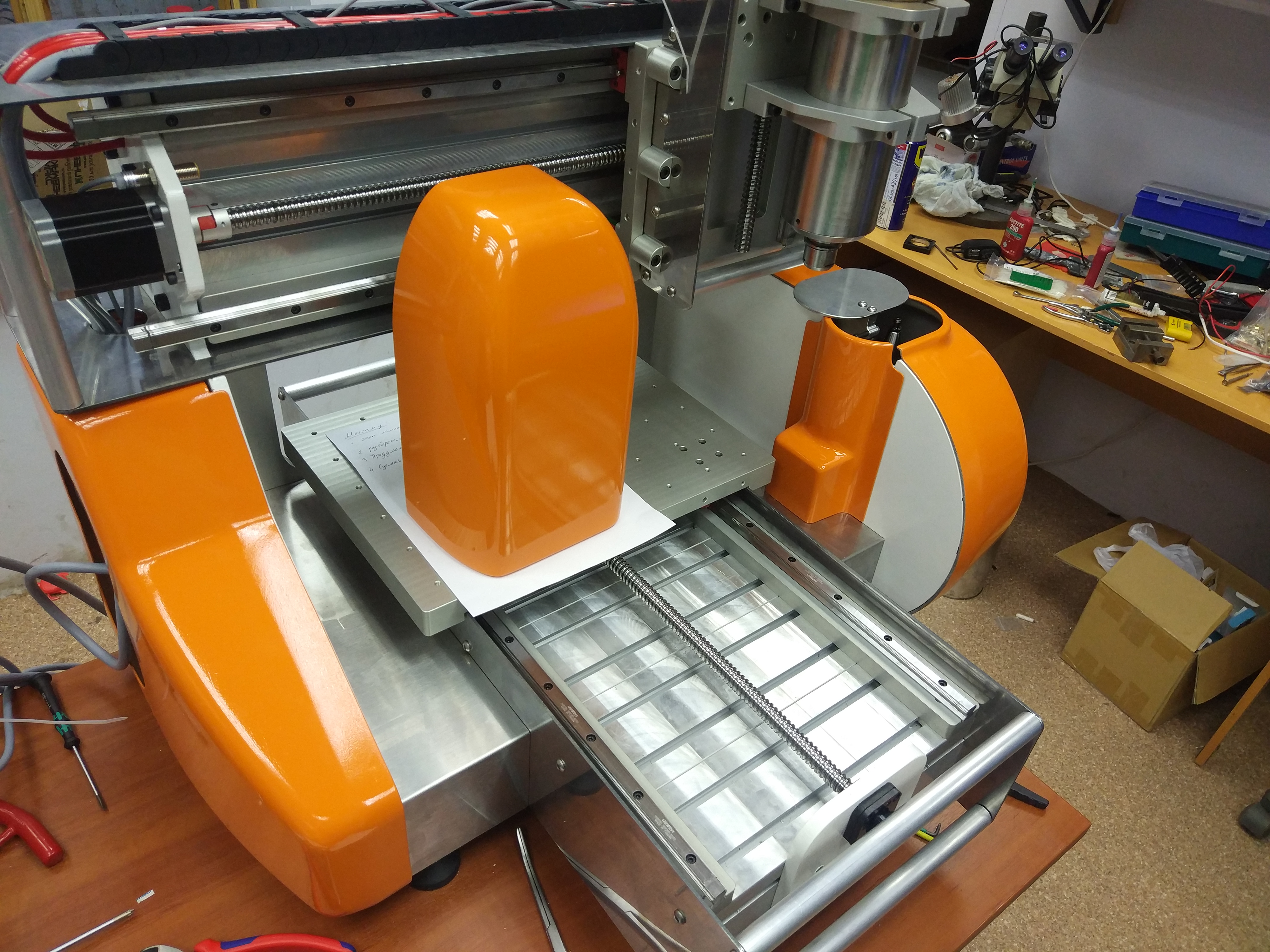

Максим, а компесация длины инструмента как происходит? интересно для себя.

Re: Мелкий+ 400х300х150 с автосменой
Сообщение john1987887 »
Крышка должна открываться и закрываться в момент, когда шпинделя над ней уже/еще нет. Иначе можно длинным инструментом задеть эту крышку.
john1987887, шпиндель поднимается на высоту больше чем максимально длинный инструмент. Длинна инструмента строго ограничена поскольку в центре барабана редуктор.
Smlua, датчика измерения инструмента тут пока нет поетому обмер инструмента будет происходить по обычной таблетке.
Сообщение viael »
john1987887 писал(а):Крышка должна открываться и закрываться в момент, когда шпинделя над ней уже/еще нет. Иначе можно длинным инструментом задеть эту крышку.
Длинный инструмент для такого шпинделя моветон, а то подшипники выплюнет.
Там чтото вылет максимум 60мм или около того максимальный. Если больше сунуть то в редуктор упрется.
Както так выглядит защита автосменщика.
Сообщение inFamous »
frezeryga писал(а):Както так выглядит защита автосменщика.
а там что, кожух полностью закрывает барабан? типа загрузить барабан можно только через автосмену?
