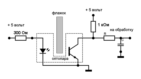

ктонить набросает схемку подобную но вместо релюшек оптроны.???

Re: Бюджетный ЧПУ 1150(2000) х 660(1250) мм с пос. модерниза
На схеме "на обработку" подключается к LPT.master_70 писал(а):ктонить набросает схемку подобную но вместо релюшек оптроны.???
master_70, обрати внимание что оптопары/оптроны конструкционно есть разные.
При креплении на станок нужно предусмотреть защиту от поподания паразитной засветки, а также запыление/загрязнение приемника/излучателя оптрона. В первом случае приведет к ложным срабатываниям, во втором к постоянной сработки/несработки.
В ответственных девайсах переодически проверяется работа оптопары.

это все не то . я имел ввиду обычный оптрон вместо релюшки. и чтоб его вывести на кнопку концевика.

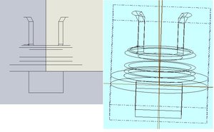

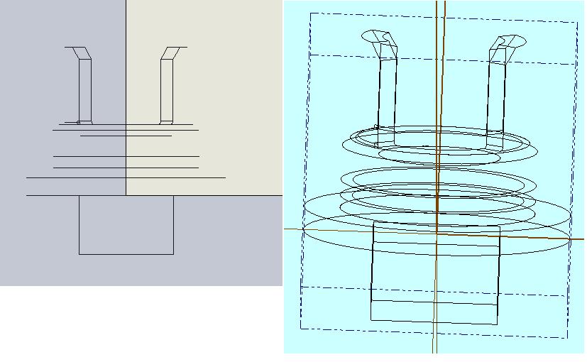

теперь есть вопос еще один
вообщем - нарисовал я в автокаде детальку хитрую . импортировал в .stl , но как ее теперь заложить в арткам или куда там еще. чоб сделать на станке на своем. вот деталька
материал -капралон.
материал -капралон.
ты бы еще в автокаде музыку написалmaster_70 писал(а):вообщем - нарисовал я в автокаде детальку хитрую
3Д модели делают в 3Дшных прогах типо СолидВорк, Компас и тд...
Солид открыл его как чертеж, а не модель
МастерКам открыл его но не видет грани. Как обрабатывать его в САМ программах
Программы с которыми работаю в шоке от твоего чертежа
Для оптрона закрытого все тоже самое.master_70 писал(а):это все не то . я имел ввиду обычный оптрон вместо релюшки. и чтоб его вывести на кнопку концевика.
вобщето я его делал в инверторе потом экспортировал в авокад.aftaev писал(а):ты бы еще в автокаде музыку написал
но как его из инвертора экспортировать в сам прогу хз. в арткам не смог .
Возьми закрытый оптрон, у той схемы в разрыв вывода светодиода, который идет на землю включи свой концевик.master_70 писал(а):это все не то . я имел ввиду обычный оптрон вместо релюшки. и чтоб его вывести на кнопку концевика.
Только особого резона в этом нету, нормальная развязка будет только, когда вход и выход оптрона гальванически не связаны (не имеют общих цепей питания/земли). В твоем случае будет полезно отключить входы LPT, которые идут на концевики, подтянуть их через резисторы около 1 кОм к 5В и сообщить о результатах. Причем эти 5 вольт лучше брать от самого компьютера.
