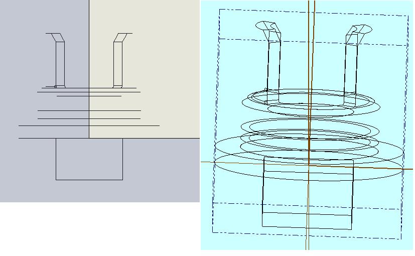

теперь есть вопос еще один
вообщем - нарисовал я в автокаде детальку хитрую . импортировал в .stl , но как ее теперь заложить в арткам или куда там еще. чоб сделать на станке на своем. вот деталька
материал -капралон.
материал -капралон.

Re: Бюджетный ЧПУ 1150(2000) х 660(1250) мм с пос. модерниза
ты бы еще в автокаде музыку написалmaster_70 писал(а):вообщем - нарисовал я в автокаде детальку хитрую
3Д модели делают в 3Дшных прогах типо СолидВорк, Компас и тд...
Солид открыл его как чертеж, а не модель
МастерКам открыл его но не видет грани. Как обрабатывать его в САМ программах
Программы с которыми работаю в шоке от твоего чертежа
вобщето я его делал в инверторе потом экспортировал в авокад.aftaev писал(а):ты бы еще в автокаде музыку написал
но как его из инвертора экспортировать в сам прогу хз. в арткам не смог .
