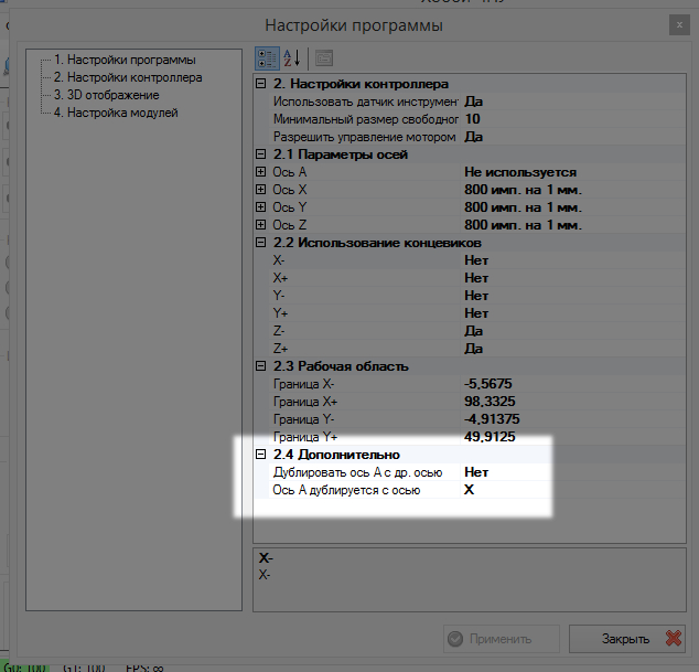

trafbite писал(а):
selenur писал(а):Возвращение домой пока не реализовано, но могу сделать так что-бы, при дублировании оси Х осью А, возвращение в ДОМ, у каждой оси было индивидуальное.
Спасибо!
Ivman писал(а):Концевики одной стороны подключи последовательно тем самым пока оба не встанут на место будут двигаться то-бишь один ШД будет делать пропуски.
Тоже как вариант, спасибо :)
Я сам сейчас на этой стадии головной боли и думаю для надежности объединить ШД валом.

Если устраивает точность +-2 полных шага, можно и так. А по уму, каждый концевик должен останавливать (прекращать подачу Step на драйвер) только "свой" двигатель.
Ivman писал(а):думаю для надежности объединить ШД валом.
Если это технически реализуемо, то лучше взять один более мощный ШД.
Вообще, пропуск шагов при работе - это аварийная ситуация. Если такое происходит регулярно, надо искать причину пропусков и устранять, а не пытаться как-то "замазать".

Подправил названия настроек, для большей однозначности:
2016-04-21_005318.jpg (2365 просмотров) <a class='original' href='./download/file.php?id=78196&mode=view' target=_blank>Загрузить оригинал (165.38 КБ)</a>

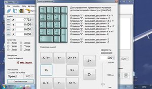

Сообщения: 3310
Re: Управление контроллером MK1 и MK2 (planet-cnc)
Roq писал(а):...
Я думаю что у вас просто брак Pic такое редко, но иногда случается....
Да очень на то похоже.
Selenur, а эта "красивость" поправима?
1.JPG (2260 просмотров) <a class='original' href='./download/file.php?id=78272&mode=view' target=_blank>Загрузить оригинал (56.01 КБ)</a>
Конечно поправима, скоро поправлю :-)
