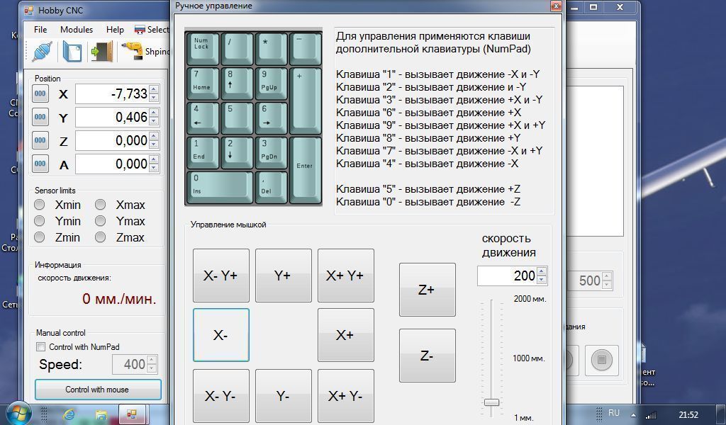

Вернемся к нашим баранам, а где ось А? как мне ее в ручную отдельно погонять?
ось а.jpg (2325 просмотров) <a class='original' href='./download/file.php?id=78216&mode=view' target=_blank>Загрузить оригинал (116.33 КБ)</a>
Re: Управление контроллером MK1 и MK2 (planet-cnc)
Вот прям сейчас возможно только если тут:
Вводить типа: G0 f500 A10
