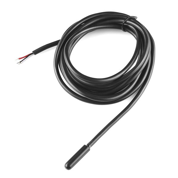

При намокании электроники она перестаёт работать вне зависимости от количества задействованных пинов.
1-wire сети не страшны кратковременные замыкания. Если замыкания долговременные - это неисправность.
ds18x20 есть в специальном водяном исполнении.
11050-04.jpg (2027 просмотров) <a class='original' href='./download/file.php?id=9045&mode=view' target=_blank>Загрузить оригинал (80.59 КБ)</a>

С ds18b20 работаю оч давно. В ферментере температура под 70 град, влажность субстрата 70% + пар от котла + аммиак. Покупали специальные датчики в защитном исполнении, засовываем их в резиновые шланги и выводим их наружу из ферментера, на конце шланга что внутри ферментера закрыт н/ж трубкой и обжат хомутом. Один фиг датчики дохнут.
Ферментер загружается день. Когда 5 датчиков работали на одной шине, при выходе одного из строя летит вся сеть. Вытащить датчики не разгрузив ферментер невозможно. Без датчиков процесс ферментации вести оч сложно.
Потому датчики из опыта эксплуатации завожу каждый датчик на свой пин. Сдох датчик он не мешает другим и его можно отключить просто выдернув из контроллера. Это намного надежней.
Re: ЧПУ пульты
Значит плохо герметизируете.
Кто вас заставляет делать сеть внутри ферментера? Почему нельзя провода от каждого датчика вывести наружу и там их соединить в сеть? Сдох датчик - выдернули его из сети и он никому не мешает.
У меня первый промышленный проект с использованием 1-wire был запущен в 1999 году - все датчики в нём и во всех последующих проектах работают и не сдыхают.
Опять-же при использовании только одного пина гораздо дешевле сделать нормальную развязку контроллера и шины, что позволит повысить её надёжность и длину.

К датчикам припаиваю провод витая пара. Одевается термоусадка, опускается в эпоксидку, потом опять термоусадка и опять в эпоксидку. Датчик засовывается в резиновый шлан. Шланг резиновый на конце трубка н/ж с запаяным концом. Шлан выходит из ферментера на 500мм.
Там в ферментере полно чудес. Субстрат при усадке может рвать шланги.
UAVpilot писал(а):Кто вас заставляет делать сеть внутри ферментера?
Внутри нет сети. Из стены ферментера торчат шланги резиновые а в них уже провода к датчикам
UAVpilot писал(а):Почему нельзя провода от каждого датчика вывести наружу и там их соединить в сеть? Сдох датчик - выдернули его из сети и он никому не мешает.
5 датчиков звездой по 10м провод не хотят стабильно работать.
Re: ЧПУ пульты
aftaev писал(а):Субстрат при усадке может рвать шланги.
И армированные тоже?
aftaev писал(а):5 датчиков звездой по 10м провод не хотят стабильно работать.
потому что надо нормальный формирователь шины делать. А в витой паре хватает проводов, чтобы сделать не звезду, а шину.
