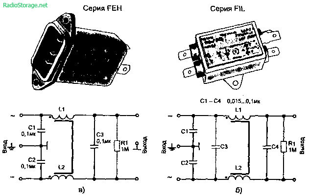

frezeryga писал(а):Херачить током недолжно даже без заземления. Ищи что херачит и устраняй.
Вот схемы типовых сетевых фильтров, которые стоят в компьютерных и прочих БП:
на них можно увидеть, что на корпусе всегда будет половина сетевого напряжения (делитель из C1 и C2).
MGG писал(а):А какие есть варианты, если все идет одной линеией, т.е. одно заведение в помещение
Например если станок и комп питаются из разных розеток, то их земли соединятся через розетки.

UAVpilot писал(а):Например если станок и комп питаются из разных розеток, то их земли соединятся через розетки.
Что-то я немного не понимаю, т.е. смысла такое разведение не имеет?

Обычно нет, но если комп не встроен в станок...

Место расположения станка это квартира или производственное помещение? Есть ли возможность организовать истинную землю? Далее, не видно по схеме, но ноль от розетки нельзя обьединять с минусом или средней точкой низкоточных цепей. Добавьте на схеме аннотации и укажите точки где зануление от розетки, а где экраны собраны в одну точку. Шпиндель уже запускали ? Как сего зоземлением и экранированием дело обстоит?

Нет у него земли, это очевидно. Либо ноль и земля попутаны, это тоже нет земли.

Udjin писал(а):но ноль от розетки нельзя обьединять с минусом или средней точкой низкоточных цепей.
Производителям компьютерных БП это расскажи... :)

Всё правильно сказано, ноль от розетки объединять с мелковольткой нельзя.
Сам подумай, а если вилку перевернуть – фаза на корпус пойдёт.
А БП тут вообще не причём.

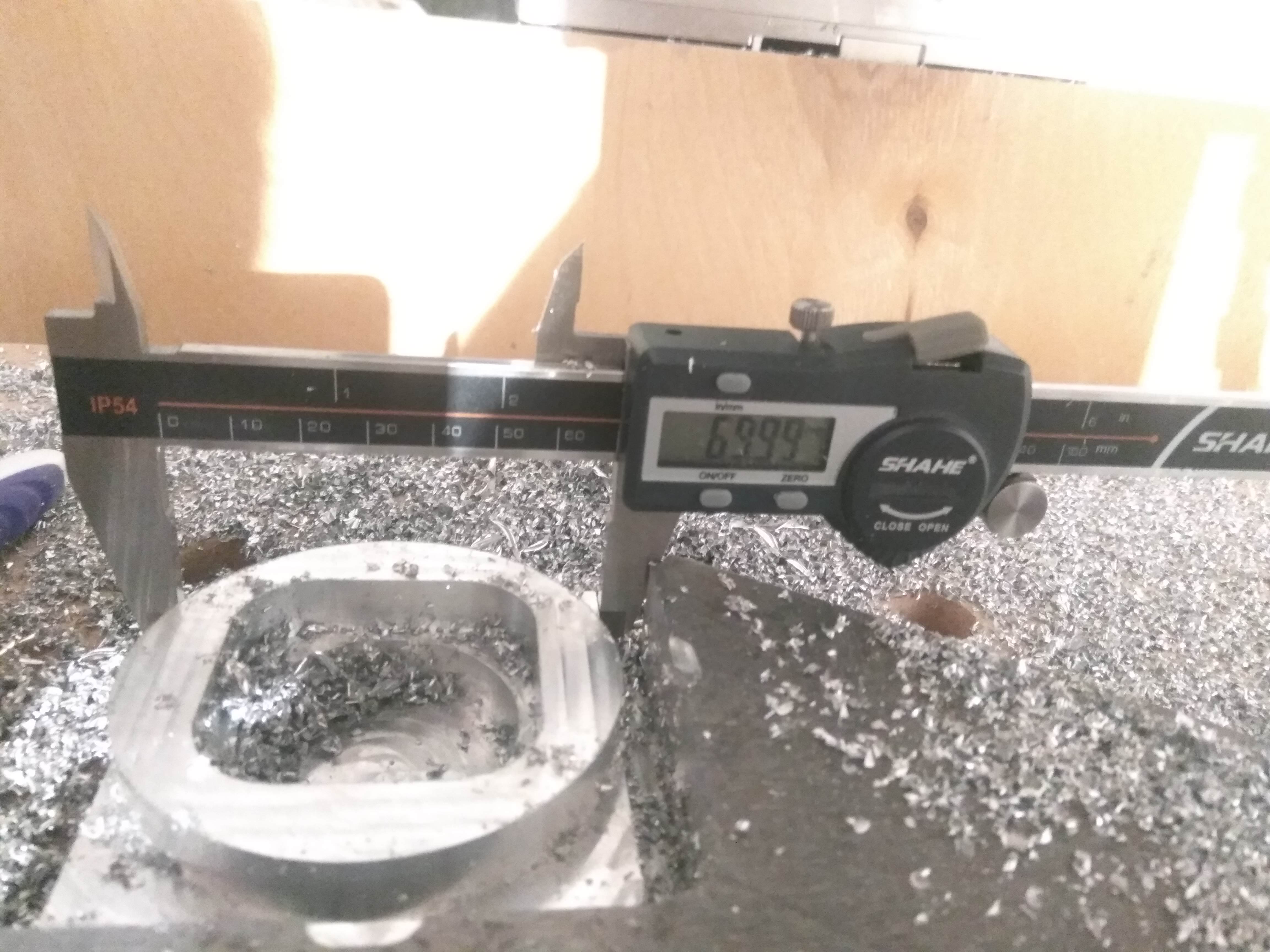

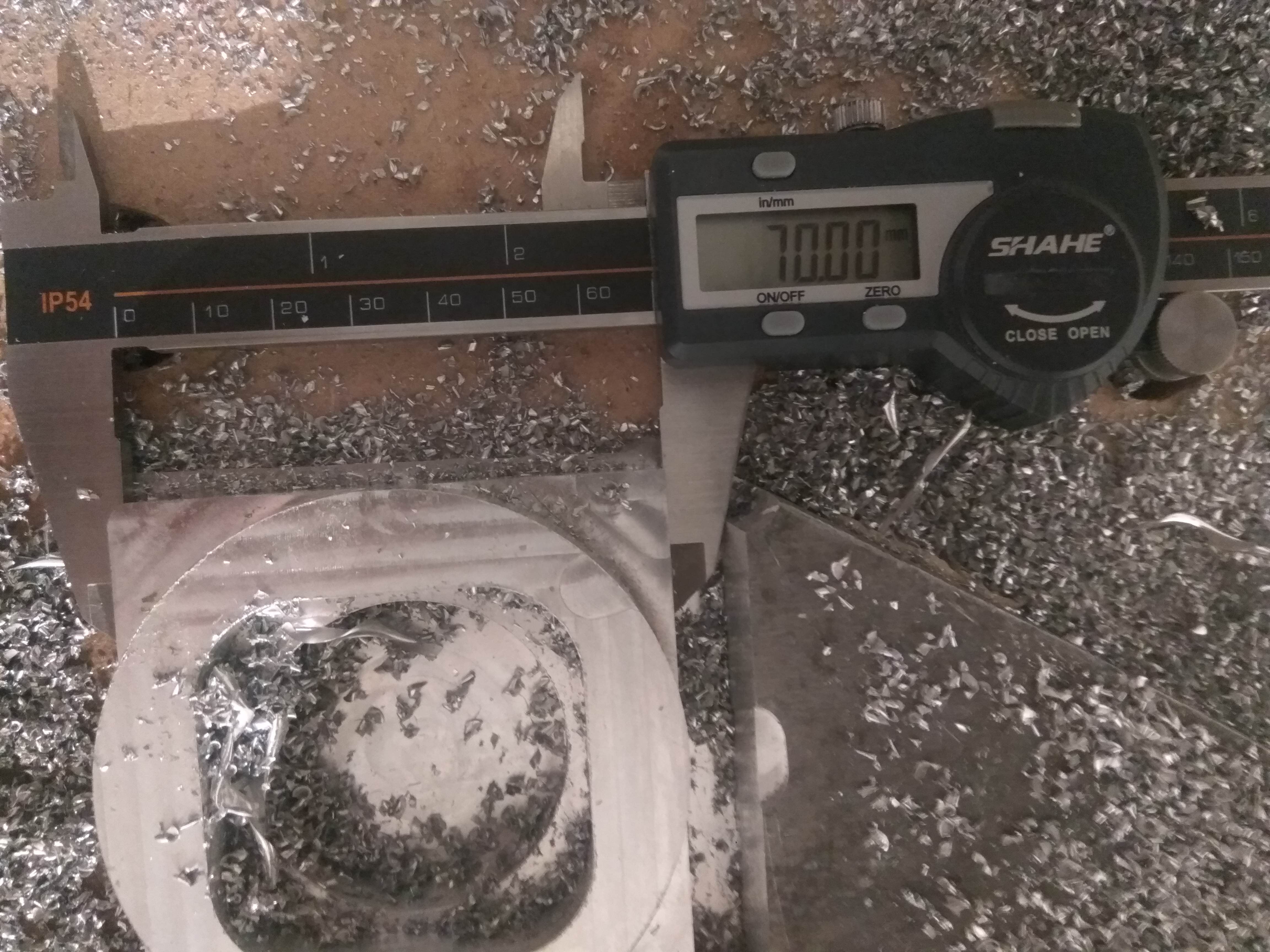

Фрезернул кружочек на квадратике, в котором квадратик в, котором кружочек :hehehe:
Надо срезать до конца, и нормально промерить :)

Я с очередным гениальным вопросом, В размер вроде попадаю, но при этом при любом движении феррор по Х их 2, стабильно отклонение 0.017 +- реальная мелочь, это глюк какой то, или с чем это связано?

При настройке все было ровно, в холостую, тоже ходит ровно, в принципе и так поведение нормальное, но хал скоп, показывает отклонение.

То есть при обработке отклонение? Ну это нормально, силы резания.
Можно попробовать немного увеличить I.

Показывает отклонение, по факту попал в сотку
I увеличить не могу, стабильность теряется.

я уже писал тут на эту тему, отсутствие отклонения совсем - на мой взгляд более странно чем его наличие,главное чтобы оно было примерно постоянно на участке траектории, т.е. при разгоне оно 1 сотка в "+" при торможении в "-" - сумма = 0.
