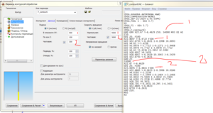

Вот давно хотел спросить.
Ставлю чистовую обработку больше обычной, а в УП чистовая всегда равна обычной.
Пробовал разные комбинации с галочками, при создании инструмента указывал большую скорость, никак.
err1.jpg (3977 просмотров) <a class='original' href='./download/file.php?id=33546&mode=view' target=_blank>Загрузить оригинал (82.35 КБ)</a>
Re: SolidCAM
Сгенери код , посмотрим
У меня работает и подача и обороты, довольно часто применяю
putman
Сообщения: 932
Репутация: 102
Откуда: г. Долгопрудный
Re: SolidCAM
Сообщение putman »
Независимо от значения в графе - "чистовая", везде F100, как в графе обычной обработки.

Re: SolidCAM
странно это, чистовая точно указана?
вот контурная обработка , всё путём
Снимок22PNG.PNG (3965 просмотров) <a class='original' href='./download/file.php?id=33548&mode=view' target=_blank>Загрузить оригинал (118.73 КБ)</a>
Re: SolidCAM
может постпроцессор чудит?
