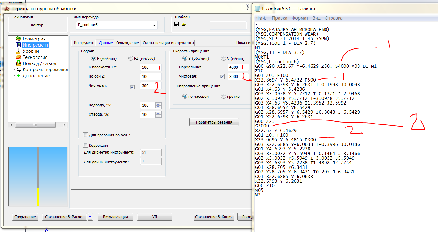

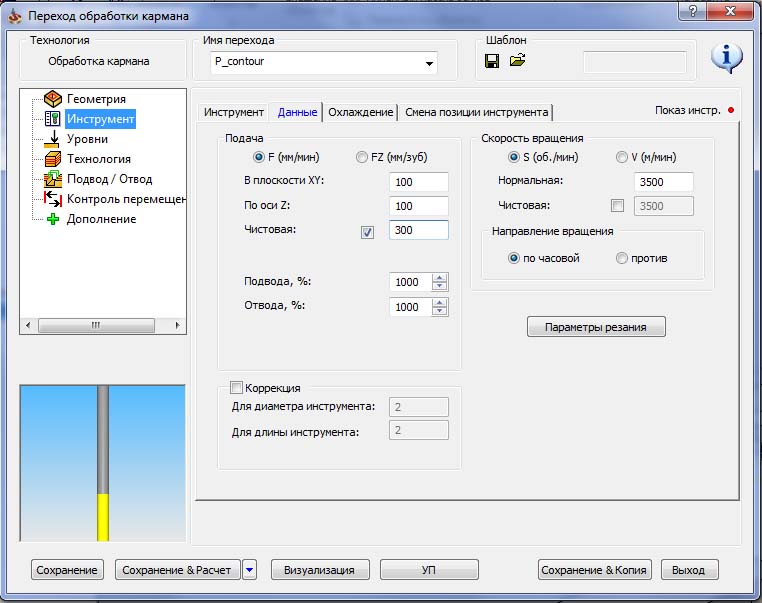

Вот давно хотел спросить.
Ставлю чистовую обработку больше обычной, а в УП чистовая всегда равна обычной.
Пробовал разные комбинации с галочками, при создании инструмента указывал большую скорость, никак.
err1.jpg (3810 просмотров) <a class='original' href='./download/file.php?id=33546&mode=view' target=_blank>Загрузить оригинал (82.35 КБ)</a>
Re: SolidCAM
Сгенери код , посмотрим
У меня работает и подача и обороты, довольно часто применяю
putman
Сообщения: 932
Репутация: 102
Откуда: г. Долгопрудный
Re: SolidCAM
Сообщение putman »
Независимо от значения в графе - "чистовая", везде F100, как в графе обычной обработки.
O5000 (ПЛОЩАДКА_ОПРАВКИ)
N100 (COMPENSATION-WEAR)
N101 (Post Rev 1.0)
N102 (SEP-21-2014-1:28:51PM)
N103 (TOOL 1 - DIA 6.)
N104 M8 G00
N105 T1 M6
N106 (P-contour1)
N107 S3500 M03
N108 G00 X0. Y-2.75 A0.
N109 Z2.
N110 Z-3.
N111 G01 X21.251 Z-4.5 F100.
N112 X0. Z-6.
N113 X21.251 Z-7.5
N114 X0. Z-9.
N115 X21.251
N116 G03 X22.75 Y-1.251 R1.499
N117 G01 Y1.251
N118 G03 X21.251 Y2.75 R1.499
N119 G01 X-21.251
N120 G03 X-22.75 Y1.251 R1.499
N121 G01 Y-1.251
N122 G03 X-21.251 Y-2.75 R1.499
N123 G01 X0.
N124 Y-3.
N125 X23.
N126 Y3.
N127 X-23.
N128 Y-3.
N129 X0.
N130 G00 Z2.
N131 M9
N132 M05
N133 G00 Z100.
N134 G00 X0 Y0.
N135 M30
Re: SolidCAM
странно это, чистовая точно указана?
вот контурная обработка , всё путём
Снимок22PNG.PNG (3798 просмотров) <a class='original' href='./download/file.php?id=33548&mode=view' target=_blank>Загрузить оригинал (118.73 КБ)</a>
