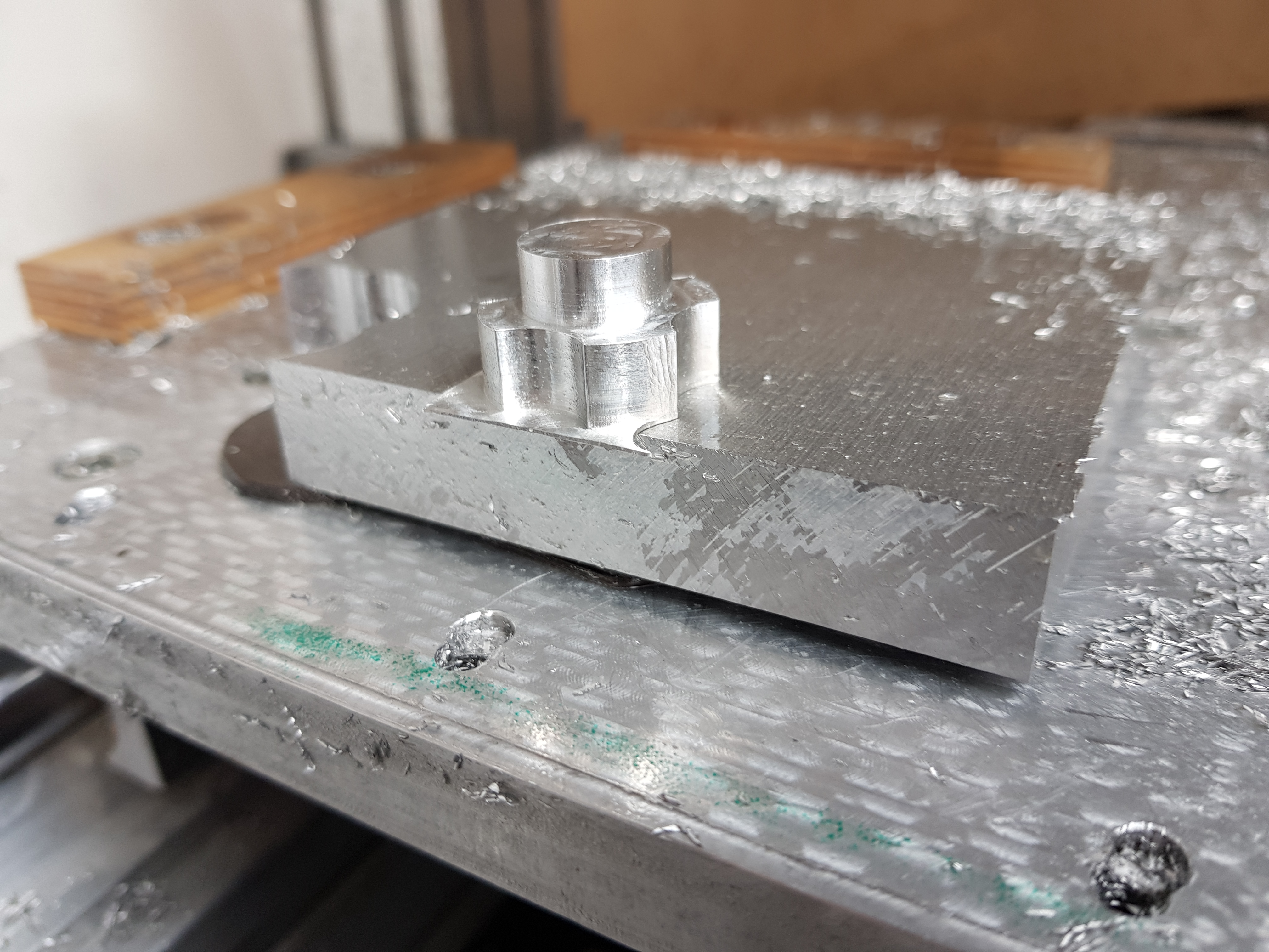

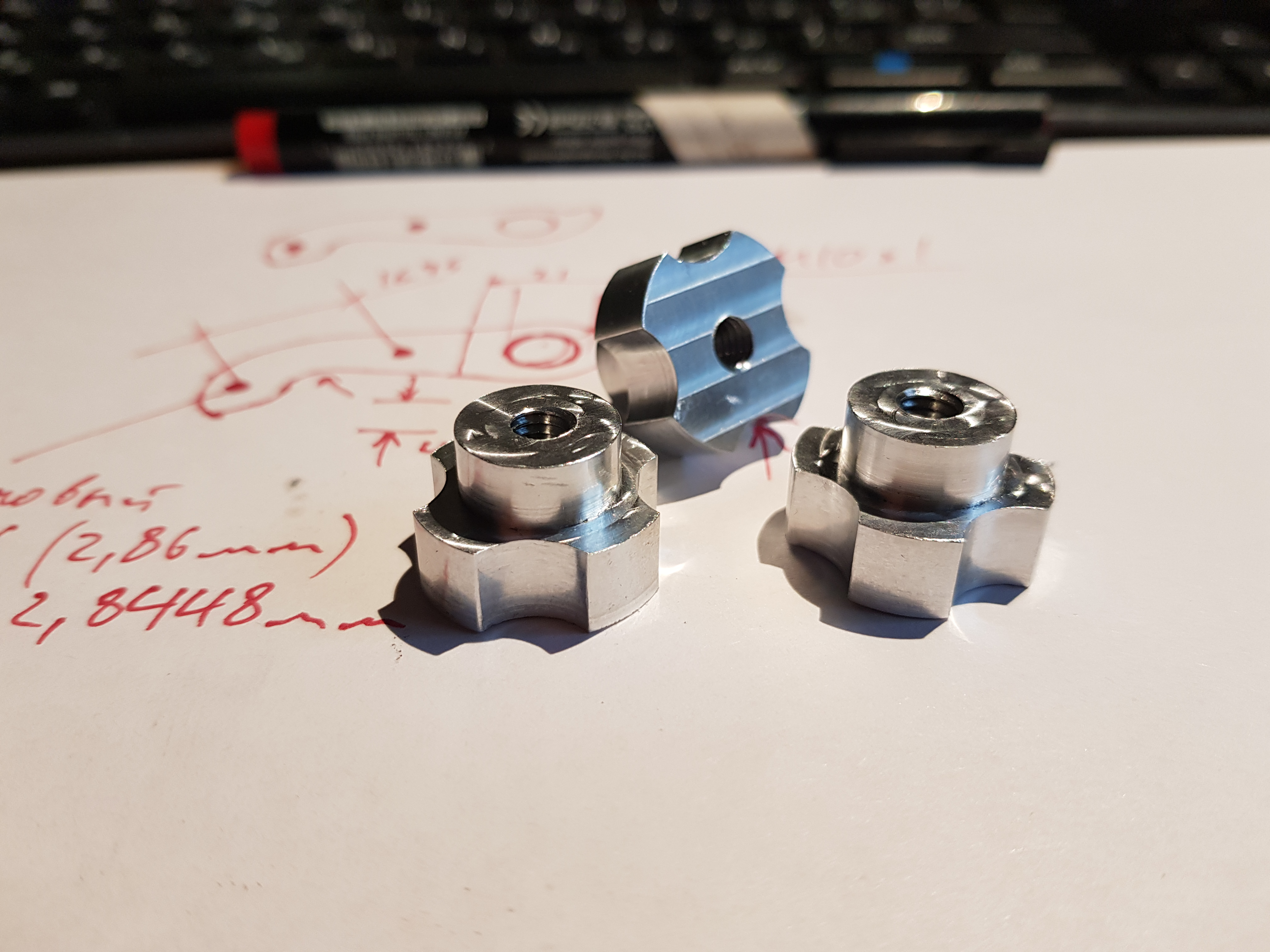

Еще немного пофрезеровал на выходных, отвел душу.
2018-04-22 14-43-24.JPG (3259 просмотров) <a class='original' href='./download/file.php?id=137814&mode=view' target=_blank>Загрузить оригинал (3.11 МБ)</a>
К сожалению, все три оторвало от шпакли - видимо из-за нагрева, сами детальки были горячие, а сож чуть дымил.
2018-04-21 14-53-44.JPG (3259 просмотров) <a class='original' href='./download/file.php?id=137815&mode=view' target=_blank>Загрузить оригинал (3.19 МБ)</a>
Может подачу увеличить, чтобы стружка была побольше и тепло уходило в нее? по принципу как с ВСО?

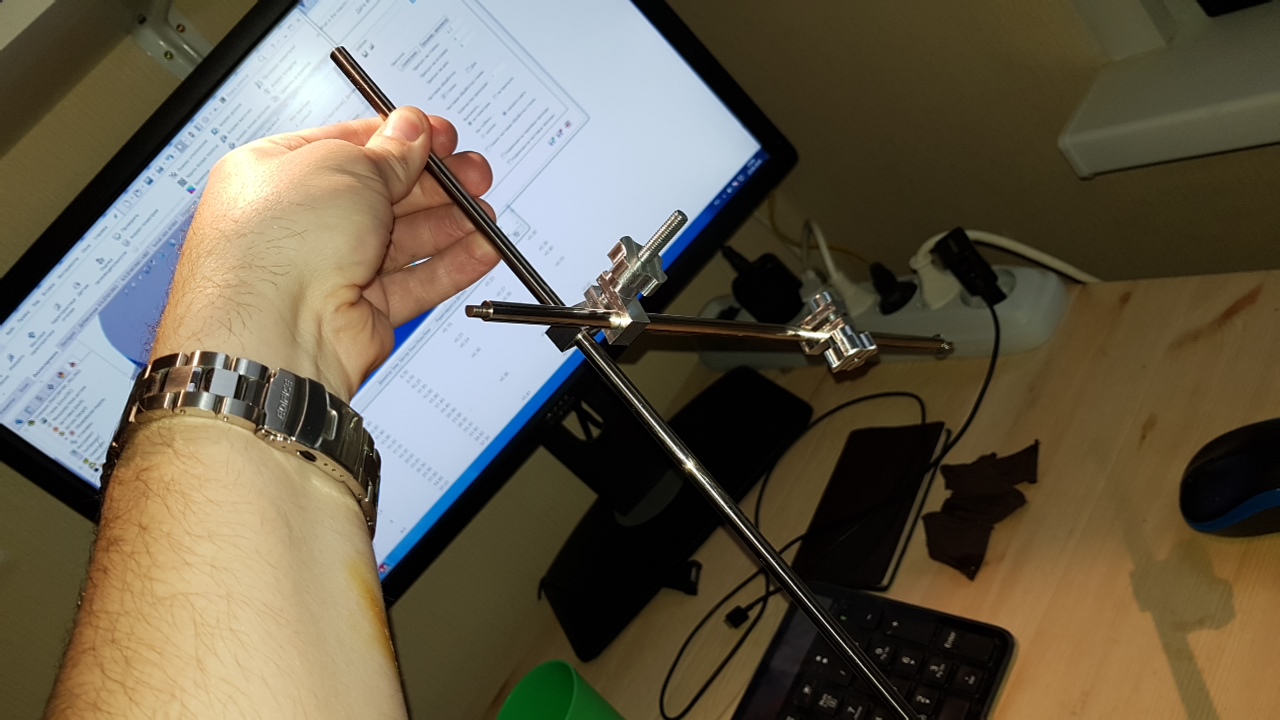

Ну и собрал стоечку на валах 7мм от какого-то принтера.
2018-04-22 15-09-13.JPG (3259 просмотров) <a class='original' href='./download/file.php?id=137816&mode=view' target=_blank>Загрузить оригинал (274.36 КБ)</a>
Обрежу валы поудобнее, чтоб можно было центры отверстий искать ИРБ, зажав его через держатель в шпиндель.

Не поможет увеличение подачи. Нагрузка на отрыв ещё сильнее увеличится.
Толщина стружки на нашем "детском" ВСО невелика. Тепло отводится, конечно, но недостаточно.
Нужно обдувать/охлаждать. Двупёрые фрезы очень даже в кассу.
ВСО работает в узких диапазонах скоростей/оборотов.
Экспериментируй, но будь готов прятаться от летящей детали. Огороди чем нить, той же пеной. Пусть она принимает на себя издержки :-))

Udjin писал(а):Двупёрые фрезы очень даже в кассу.
двуперой и резал, шестеркой.
Еще знаешь чего думаю - а не может ВД-40, которым я поливал детали повлиять на склейку?
детали есс-но обезжиривал перед шпаклеванием, изопропилом.

Спирт (водку) с водой смешай, и этим миксом поливай. Будет очень чистый рез.

Конкретно эти детали (барашки) позволяют схитрить- прихватить их помимо шпаклевки шурупиком ;) Ну и пилить потихоньку, чтоб не раскалять до неприличия :)

Kiriller писал(а): Конкретно эти детали (барашки) позволяют схитрить- прихватить их помимо шпаклевки шурупиком Ну и пилить потихоньку, чтоб не раскалять до неприличия
конкретно эти барашки имеют внутри резьбу М6, т.е. прихватить можно только винтиком М4, а в столе насверлены М5.
Это не говоря уже о поиске центра ;)

В деревянный жертвенный стол отлично вкручиваются шурупы по месту ;)
